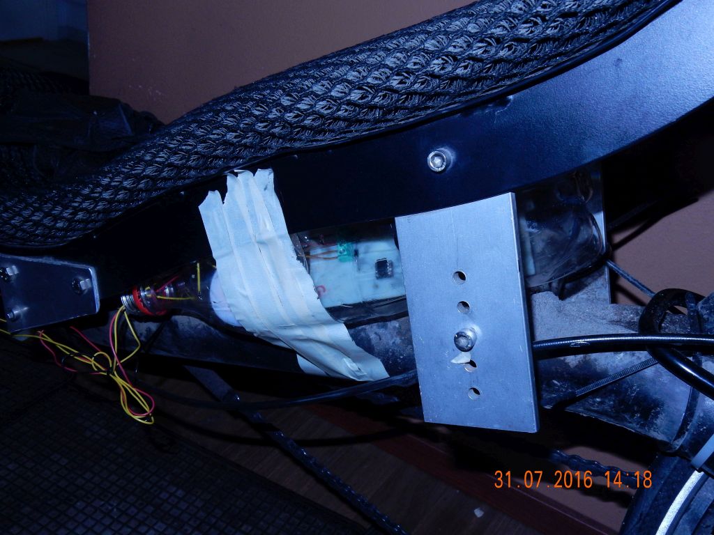

Laitoin MC34063 hakkurikytkennän pyörään kiinni. 1.5L limupullo sai toimia kotelona, leikkasin keskeltä auki, "laiva" sisään, johdot pullon suusta ulos, ja pullon puolikkaat menee kiinni aika siististi sisäkkäin. Jonkunlainen panta pitäisi kai laittaa kiinnikkeeksi, nyt pelkästään painovoiman ja maalarinteipin varassa.
Tuo vilkkuu alle 6 km/h nopeuksissa, siis 10000 uF konkka on vähän niukka, mutta isompia ei oikein löydy, tai ne ovat järjettömän isokokoisia ja kalliita. Lampun kotelon sisään rakentaminen on jokseenkin mahdotonta, jos haluaa käyttää tuommoista 35V 10 000uF konkkaa. Tai pitäisi olla isompi lamppukotelo. Nykyisen kiinan lampun kotelo on sen verran pieni että sen voi laittaa (teräsmies)ohjaustankoon kiinni eikä kovin paljon haittaa näkökenttää. Joutuu vaan vetämään melko pitkät piuhat penkin alle.

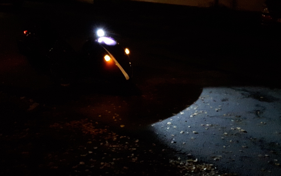

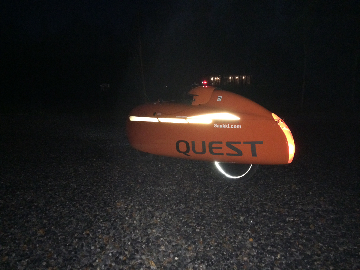

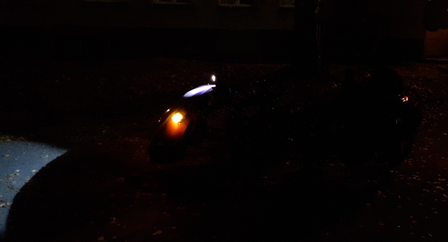

Laitanpa tämän nyt vaikka tähän ketjuun.
Testasin miten Questin omilla valoilla näkee pimeässä. Samalla koitin testailla, että miten muut näkee Questin ja sen heijastimet. Tässä video mun testeistä:
On aika tehokkaat nuo nykyiset ajovalot. Ihan hyvin näkee ihan pilkko pimeässäkin. Ja näköjään oli ihan hyvä idea ostaa kylkiin nuo lisä-heijastin tarrat. Yllättävän hyvin näkyy tuo pieni takavalokin. No se nyt ei ole tietysti mikään ihme, että se noin pimeässä näkyy kauas. Päivänvalossahan se ei varmaan kauas näy.

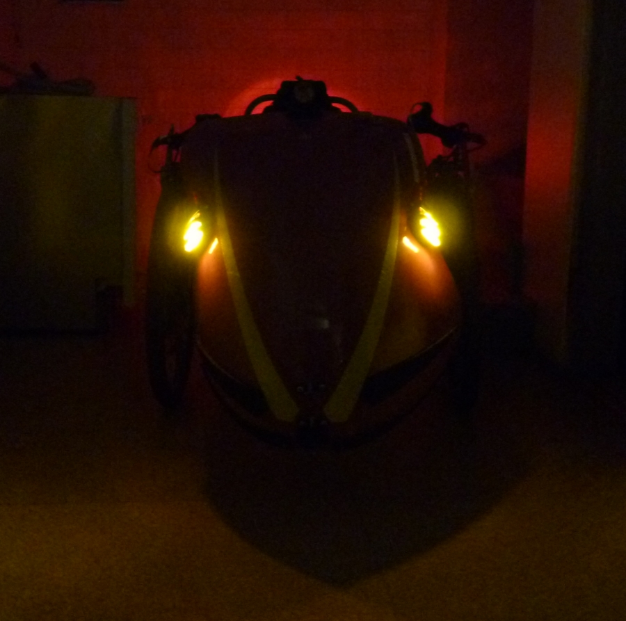

Re: Pyörän valoista
Hiuksen hienosta selviytymisestä kolarista pimeällä asensin SH26:een sivuvalot.
Re: Pyörän valoista
Saattaa olla pimeällä aika kummallinen vastaantulija, jos varsinainen päävalo ei ole päällä.

Saukki kirjoitti:
Kylläpä tosi hyvin näkyy! :mrgreen:
Miten se on tuon vilkkumisen kanssa. Saako vilkuttaa?

Viestit: 1272
Re: Pyörän valoista
Tuo vilkkuminen onkin hyvä kysymys. Laki ei kiellä vilkkuvia lisävaloja, jos varsinaiset ajovalot ovat tasaisesti palavia. Eli tuo mun systeemi olisi lainmukainen. Mutta toisaalta vilkkuvat valot aiheuttavat joillekkin ihmisille suunnatonta vitutusta. Nämä ovat varmaan niitä ihmisiä, jotka eivät käytä autoillessaan suuntavilkkua. Mutta ainakin tuollainen vilkkuva lisävalo lisää havaittavuutta. Ja tuo on niin pieni tehoinen, että ei luulisi aiheuttavan valtavaa vitutusta.
