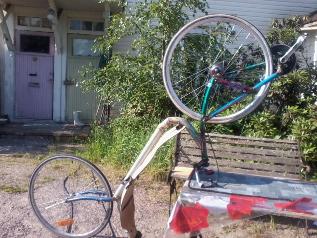

Re: kääntyväkeskiöistä yrittämään
2014-07-14 08.39.05.jpg (313.95 KiB) Katsottu 3233 kertaa
MBBkö muka vaikee saada pysymään pystyssä huollon aikana ;) Lötyi pyörälle hyvä asento tuon viimesen korjaussession aikana. Korjaajallekin ergonominen.
