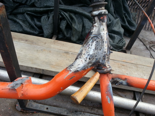

Eilen irtos jarrukampi rautalankakiinnityksestään, kaaduin ja vaihdevaijerin ohjuri siirtyi niin ett ketju hankaa. Otin pyörän sisään ja huomasin ett runko on halki, emäputken liitos kohdasta, joutuu hitsaamaan. Semmonen sätöstelyhän tuo on ollu alunperin kun tästä on keulaputki katkastu, MBB:ksi muuton yhteydessä.

Kuva! :P
Viestit: 17896
Re: Helsinkinojakki
sauman vierestä.
Viestit: 14209
Re: Helsinkinojakki
sauman vierestä.
Kiitos. Tästä kyllä saa selvän murtuman sijainnista myös kokonaisuuden kannalta. Yleisesti ottaen kannattaa kuitenkin ottaa kaksi kuvaa murtumatapauksesta: toinen yleiskuvana niin, että murtuman sijaniti rakenteessa selviää ja toinen, josta näkyy murtuma niin läheltä kuin valokuvaustekniikka sallii.
Olen tuota kohtaa Helsinkinojakissa usein katsonut siinä mielessä, että tuossa se on rakenteen rasitetuin kohta. Jarrutusvoimat taivuttavat tuota liitosta vetämällä haarukaa taakse ja polkeminen eteen. Molemmat kuormitukset melko suuria. Jarruttaminen tuottaa tuohon kohtaan jopa 1kNm taivutusmomentin ja ylämäkeen pienellä vaihteella polkiessa voi etupyörä joskus sutia, jolloin myös toisen suunnan taivutus lähentelee samaa arvoa. Se on oikeasti paljon, kuten voit nojakkiwikin taulukosta havaita. Siellä runkoputkia arvioidaan juuri tuon saman taivutusmomentin suhteen. Sinänsä yksi kilonewtonmetri ei ole liikaa tuolle putkelle, mutta saumalle, joka on taivutusmomentin maksimin kohdalla se on selvästi liikaa –ei akuutisti, mutta väsymisen kannalta. Siksi ehdotankin emäputken ja rungon liitokseen diagonaalista tukea, joka siirtää saumaa kauemmas rasitetuimmasta kohdasta mhelanderin etuvetoisen ja Metan tapaan.

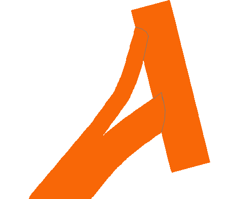

Pelkästä levystä keskelle putkia hitsattu harjanne ei ehkä ole paras, eikä ainakaan turvallisin vaihtoehto. :shock: Tuollainen putkesta halkaistu, tai pellistä taivutettu kouru, kuten noissa esimerkkikuvissa, on myös lujuusteknisesti parempi. Tuollaista pientä ja sievää Helanderin versiota itse suosisin. :)
Uuteen pyörää, kuten Putkikameljiin tekisin tuon liitoksen niin, että halkaisisin runkoputken emäputken liitoksen kohdalta ja levittäisin vähän kapeamman yläpuoliskon kaarelle ylöspäin. Oikaisisin alapuoliskon kyljet pystysuoriksi ja hitsaisin kylkiin kolmiopalat millisestä pellistä. Tulisi kevyt kaunis ja kestävä. :)

Hyvä vinkki toivottavasti ymmärsin oikein :oops:
Viestit: 14209
Re: Helsinkinojakki
Joo, jonkun kolmion yläpuolelle vois hitsata.
Täydensin edellistä viestiäni kuvalla, kun arvasin, etten osaa selittää. :(
Tuon raon avaaminen kannattaa tehdä halki sahatun putken sisään työnnetyllä, lähes yhtä paksulla putkella, jota kampeamalla taivuttaa haarat levälleen. Kanki ensin syvemmällä ja sitten vähitellen ulommas vetäen pysyy taivutuksen kohta oikeassa paikassa, eikä lommahda liepeet.
Paras etu tällaisesta liitoksesta ei ole sen rakenteen keveys, joka sekin on paras mahdollinen, vaan se ettei runkoputken rasitetuimpaan ylä ja alapintaan tule hitsiä. :D

Hyvin selitetty koska juuri tuommonen kuva piirtyi päähäni.

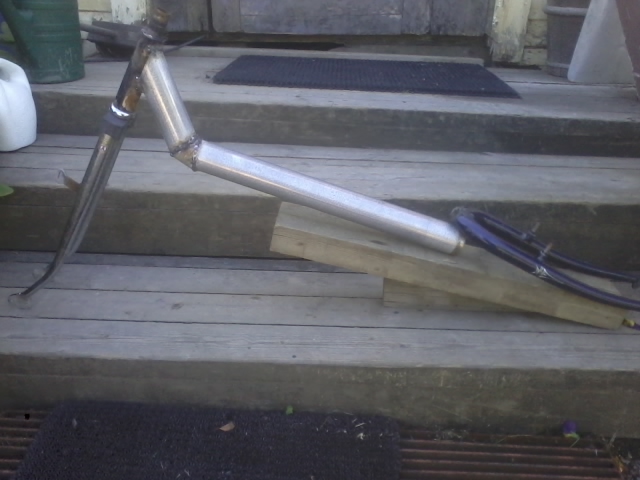

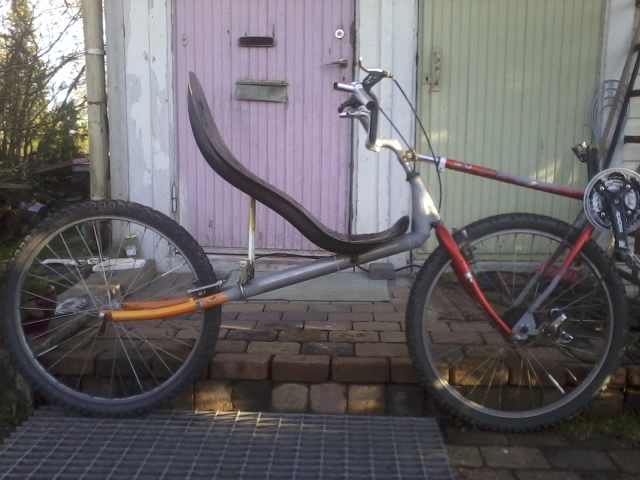

Kuinkas näiden rungon ja emäputken liitoksien kanssa - tuleeko kestävyys ongelmia? Jatkossa tulee liitokset kuitenkin tehtyä enempi näiden tapaan kun putkentaivutus mahollisuutta ei ole. Tuon Rämpsälänojakin liitoksen luulis kestävän mutt kuinka tuo toinen, tartteisko tommosessa käyttää Jorin levitysmetodia?
2015-08-04 12.48.46.jpg (141.87 KiB) Katsottu 6705 kertaa
Rämpsälänojakki
Viestit: 14209
Re: Helsinkinojakki
Tuossa Rämpsälänojakissa liitokset ovat niin hyvin, että ei tarvita levityksiä. Noiden liitosten kuormitus riippu vahvasti etäisyydestä eturenkaan maakosketuspisteeseen. Emäputken liitos on niin vino, että jännitykset pysyvät alhaisena ja runkoputken hitsattu mutka niin paljon alempana, että taivutusmomentti jo pienenee emäputken liitokseen nähden. Toisaalta, jos liitokset ovat kuten Helsinkinojakissa lähes kohtisuorassa, levitykset ovat tarpeen rungon ja emäputken liitoksessa.

Re: Helsinkinojakki
Rungon ja emäputken liitoksen vahvistus
Turasin kolmiovahvikkeen - kuonapisteitä sinne jää mutt taidan vetää maalin päälle.
Viestit: 14209
Re: Helsinkinojakki
Huoleti voit maalata yli. Onhan tuo ainakin seitsemän kertaa vahvempi kuin aiempi, jossa siinäkin varmaan kuonasulkeumia. Kyllä nyt väsyy kuski ennen kuin tuo liitos. :)
