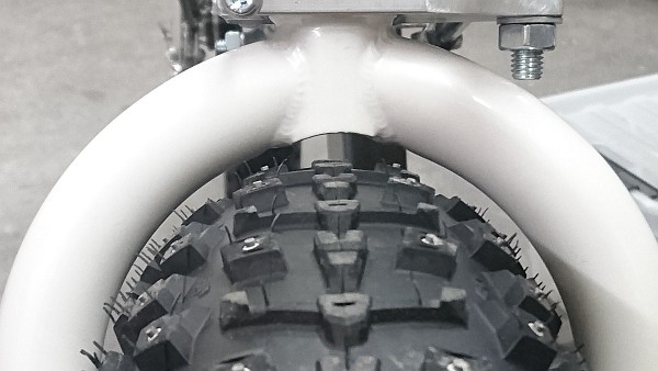

Aloin vielä päivän päätteeksi sovitella täysikokoisia läskikiekkoja (559-vanne) Mastodonttiin.
Pidin etukäteen "varmana" tietona, ettei leveä nastagummi (Dillinger 5) sopisi 507-etuhaarukkaan, vaan niinpä kuitenkin sopi :shock: .
Niukin naukin mutta kuitenkin, kuravaraa jäi ruhtinaallisesti n. 5 mm :mrgreen: .
Takahaarukassa tilaa oli paremmin, olihan se 559-kiekolle mitoitettukin.
Jos tuon leveän etuhaarukan kanssa pystyn noin muuten elämään, niin vähän kapoisempi etugummi olisi parempi tuossa.
Mutta testaillaan nyt ensin, miltä Mastodontti ylipäätään tuntuu noilla isoilla kiekoilla.

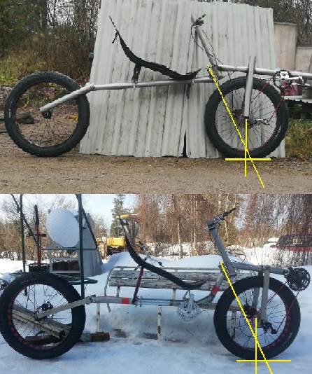

Onko tuo etupyörän "haukkaus" oikeesti läskipyörien ongelma? Omassa mbb-läskistä on vissiin vahingossa jääny tuo ominaisuus pois ;) Olis kiva tietyst tietää mihin se jäi? ;)
Kuvat ei oo ihan suoraan sivusta, mutta parhaalla arvauksella terpalla on noin tuplajättö verrattuna petteriin.

Pienestä se on kiinni, Tepon pyöränkin jättökin "samassa haarukassa"? Silmäämäräsesti arvaisin. Tietyst siinä on muita eroja mbb-pyöriin verrattuna esim painopiste.
Viestit: 7580
Re: Fatbike-nojakki
Zoomattuna näkee vähän selvemmin, noin lukemat: terppa 80mm ja petteri 40mm. Runkoputken paksuuteen vertasin.

Suurin merkitys tähän leveän renkaan haukkaustaipumukseen on emäputken kulmalla. Tämä vaikuttaa jättöön ja sitä kautta wheel floppiin, joka yhdessä leveän renkaan aiheuttaman suuren vierintävastuspisteen sirtymän takia tehostaa etupyörän ohjausliikettä kääntämissuuntaan, varsinkin kun pyörä on tuohon suuntaan jo valmiiksi kallellaan.
Parhaiten tätä taipumusta vähentää pystympi ohjauskulma, joka pienentää wheel floppia vaikka jättöä olisi enemmänkin.
Hmm, sanat eivät riitä kertomaan, kun kyse on geometriasta, jossa kaikki vaikuttaa kaikkeen. :(

Mikä tässä kummastuttaa on se että tän fillarin ohjauskulma ja jättö vaikuttaisivat silmämääräisesti olevan hyvinkin maltilliset. Esim jos vertaa monesti esillä olleeseen jätön nyrkkisääntöön 1.5 - 2 kertaa renkaan leveys, niin tässä ei olla likikään ylitetty sitä. Toki nyt on kyseessä äärimmäinen rengasleveys, johon tollaiset yleistykset pätee huonisti.
Mä veikkaan et pienellä ajoharjoittelulla haukkailutunne pienenee kummasti..
.. Sellainen tuli mieleen et mitenkähän tuntumaa muuttais jos eturenkaan painopistettä siirtäisi [vaikkapa aluksi ihan ylimääräisellä painolla] etupainoisemmaksi? Etäohjauksen painopisteen paikaa muuttamalla etupainoiseksi sen vaikutus ohjaukseen tulee aina välysten ja joustojen verran myöhässä, niin sillä ei varmaan saa yhtä hyvää vaikutusta aikaiseksi.
Viestit: 7580
Re: Fatbike-nojakki
Leveällä renkaalla ei päde tuo perusnyrkkisääntö ollenkaan. Esim. Petrin petterissä on kovin etupainoinen ohjaus ja jättö puoli kertaa renkaan leveys ja kuulostaa toimivan hyvin.
Mietin tuota jorin teoriaa, niin totta kai leveällä renkaalla pitää olla mahdollisimman pysty ohjausakselin kulma, jottei renkaan maakosketuspiste siirry käännöksessä sivuun ohjausakselilinjasta. 80-90 lukujen taitteen W124 mersussa tuon huomaa hyvin parkkipaikkapyörittelyssä. Hiljaisessa nopeudessa ohjaus haukkaa selvästi kääntökulman puolivälin lähentyessä ja tuossa mallissa on autoksi varsin kovasti olkatapin takakallistusta.

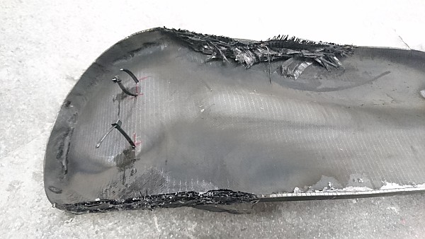

Rakas päiväkirja,
Ei ollut tänään Tepon päivä.
Vaikka uusien asioiden kokeminen onkin yleensä mielenkiintoista, niin ei niiden aina soisi omalle kohdalle osuvan.
Esimerkiksi:
  • kuinka helposti alumiininen keskiön väliholkki sulahtaa, kun sen ympärillä olevaan teräsputkeen hitsailee kiinni keskiövaihtajan korvaketta
  • kuinka helposti hitsauskoneen maadoituskaapeli luiskahtaa irti nojakin rungosta niin, ettei sitä huomaa
  • kuinka sattuukin käymään niin, että maadoituskaapeli tippuu rungosta hitsauspöydälle eikä lattialle
  • kuinka hitsattava nojapyörä sattuukin nojaamaan hitsauspöytään juuri hiilikuituisen penkin kohdalta
  • kuinka hyvin hiilikuituinen penkki johtaakaan sähköä
  • kuinka iloisella oranssilla liekillä hiilikuituinen penkki palaakaan
  • kuinka tehokkaasti hiilikuitukomposiitin palamisessa syntyykään savua
  • kuinka vastustamattomasti hiiltyneitä hiilikuidun pätkiä leijaileekaan palamisen aikana ympäri huonetta/tilaa.
No onneksi fillarin sai nopeasti pihalle ja penkin sammuteltua lumella.
Jotkut sanovat, etteivät päivääkään vaihtaisi pois... minä vaihtaisin tämän. Tai ehken sittenkään, sillä tulihan tänään jotain opittua, ja toivottavasti tämän muistaa jatkossakin ja välttyy samoilta asioilta.
Ja kiitos Nojailijalle, joka lupautui tämän kaiken jälkeen antamaan viimeisen itsellään olleen samanmallisen penkin minulle käyttöön ensi viikon lauantain nojapyöräcupin avajaisiin Turussa. Siihen asti tarvii koeajot suorittaa vähemmän sopivalla kaupallisella penkillä.
Viestit: 4918
Re: Fatbike-nojakki
Tekevälle sattuu . Jos ei ikinä joatain , niin ei ole ollut tekemässä mitään . Itsellä meni viimeksi Kojakki puhki , kun en viitsynyt vannetta irroittaa pikku räkäisyn takia .
Kaikki tää on vain inhimillistä ja minkäs teet . Onneksi tuho ei ollut suurempaa.
