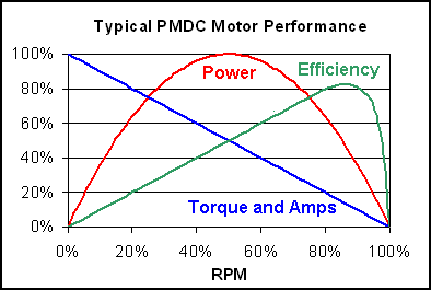

Silleen selkokeilisesti että mikä suhde on wateilla, volteilla ja ampeeritunneilla pyörän käyttöominaisuuksiin (kiihtyvyys, käyttösäde, nopeus jne.)
Aloitetaan tämä perusteilla:
Sähköenergiaa, eli sitä, jolla jotain tehoa pidetään yllä jonkun ajan, esim. tunnin, mitataan näissä hommissa Wattitunteina (Wh), tai isommissa vehkeissä kilowattitunteina (kW).
Akun kapasiteetti kerrotaan Ampeeritunteina, joka on harhaanjohtava yksikkö, sillä siitä ei voi päätellä kauanko sillä pyörittää esim 200 W kuluttavaa moottoria. Akun Ampeerituntimäärä pitää kertoa akun jännitteellä, eli Volteilla, niin saat tulokseksi Wattitunteja, joiden määrästä voit jo päätellä, miten kauas tietyn vastuksen omaava pyörä sillä kulkee. Tähän vaikuttaa vielä huomattavan paljon moottorin hyötysuhde, joka riippuu voimakkaasti moottorin pyörimisnopeudesta. Järjestelmää suunnitellessa kannattaa huolehtia, että moottoria ei pitkiä aikoja jurruteta isolla momentilla pienellä pyörimisnopeudella, sillä suurella pyörimisnopeudella sen hyötysuhde on parhaimmillaan. Tähän ei voi vaikuttaa napamoottorin tapauksessa, mutta keskiömoottorissa kannattaa siis käyttää pieniä vaihteita, kuten polkiessakin. :)
Mitä suurempi on akun Wattituntimäärä ja mitä paremmalla hyötysuhteella sitä käytetään, sitä kauemmas pyörälläsi pääset. Wattitunnit ovat siis Ampeeritunnit kertaa Voltit. (Wh = Ah x V)
Pyörän kiihtyvyys ja toisaalta mäennousunopeus riippuvat Wateista, jotka saat ohjattua vetävään pyörään. Tämä taas riippuu paitsi moottorin nimellistehosta, myös sen välityssuhteesta. (W)
Nopeuskin riippuu Wateista, mutta myös Volteista ja tietysti kulkuvastuksista. Sähkömoottorin paras teho saavutetaan noin puolella maksimikierrosluvusta, eli mahdollisimman kovaa ajaaksesi pitää valita kohtalaisen iso vaihde. Tämä tosin huonontaa hyötysuhdetta. Toisaalta maksimikierrosluku riippuu jännitteestä, eli Volteista. Eli jos pyörä ei liiku riittävän kovaa, kokoa akkupaketti, jossa on enemmän kennoja sarjassa ja siis enemmän Voltteja, niin moottori pyörii nopeammin ja saat paremman tehon suuremmalla nopeudella.
Tuossa kuvassa on siis vakiona pysyvällä jännitteellä syötetyn kestomagneettimoottorin momenti, pyörimisnopeusriippuvuus. Momentti vastaa sähkökoneessa virtaa eli Ampeereja ja pyörimisnopeus jännitettä, eli Voltteja. Hyötysuhde on se kolmas, vihreä, käyrä.

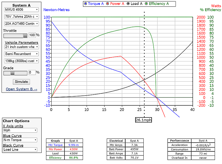

Jorin julkaiseman keskimääräisen perusgraafin vertailukohdaksi tässä on modernin sähköpyörän suoravetomoottorin graafi. Saman suuntainen, joitain eroja on.

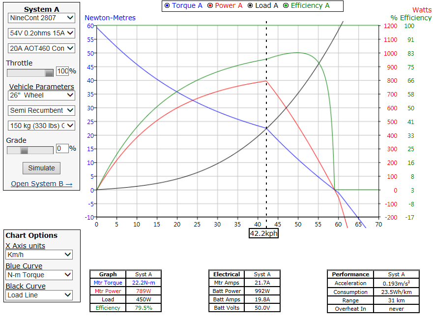

Tuossa on oman moottorin graafi. Tai siis niin lähelle kuin pääsee, Nine Continentin 2807 vastaa spekseiltään omaa MXUS 2807 9x7-mottia.
Noista saa silti hieman väärän kuvan siinä mielessä että kun tuohon ohjelmaan syöttää maksimivirran, niin se olettaa että se maksimivirta olisi käytettävissä tasaisella. Niinhän se ei mene.
Moottori ei saavuta maksimitehoaan tasaisella missään olosuhteissa. Ainoastaan ylämäessä. Oman kontrollerin maksimi on 22A, mutta tasaisella sen maksimi on 16A. Moottorin tarvitsee kovan vastuksen että siitä saa huipputehon ulos. Kovan vastuksen hitailla kierroksilla. Kova vastus suurilla kierroksilla ei riitä. Jyrkässä ylämäessä se antaa 22A.
Mutta noin ylipäätään ajokokemukseen perustuen tuo graafi on silti hyvin lähellä todellista havaintoa. Lisäksi kyseessä on juhlapostaus, sillä opettelin juuri suorittamaan kuvakaappauksen koneellani, jota tämä postaus juhlistaa.
