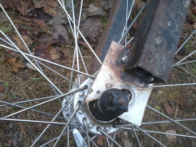

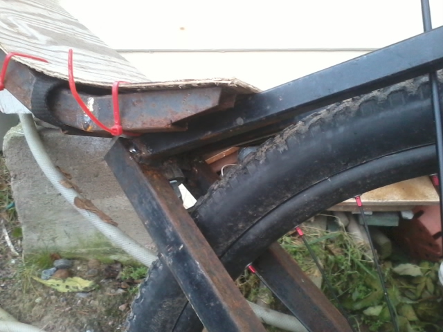

Re: MBB Talveksi ja soralle
2014-11-15 08.40.59.jpg (127.94 KiB) Katsottu 3642 kertaa
t]
Siinä vaadittuja kuvia, toises näkyy murtuma ja toises se ettei etukiekko pääse kääntymään. Jori oli tietysti oikeessa, mistä on murtunu. Tuo 20mm pultti on hitsattu reikäänsä joten ei ehkä siitä enää repiä :roll: Hitsiä olis voinu olla enempi. No tuo on korjattavissa kait aika helposti.
Aika vähällä saumalla tuo on kestänyt tähänastiset ajelut :shock: Onneksi ei ole työläs korjata. Vääntää vain suoraan ja liimaa kiinni.
Ajon se varmaan kestäskin mutt ei tommosia rysähdyksiä.
Vaijeri katkes sentakia ett se oli vedetty tuon putken läpi ja perästä samalla tavalla - putken terävä reuna varmaan leikkas vaijerin poikki :oops:

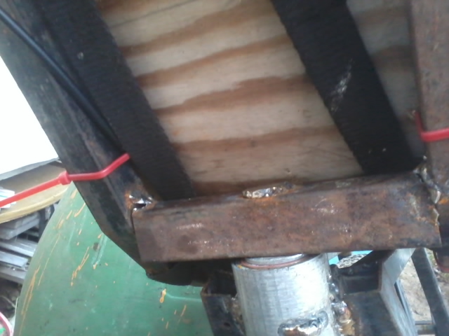

2014-11-15 10.35.39.jpg (229.37 KiB) Katsottu 3592 kertaa
/attachment]
pitää vähän hitsata muitakin saumoja samalla.
2014-11-15 10.36.07.jpg (267.65 KiB) Katsottu 3592 kertaa
Hyvä, ettei ole vielä maalattu.

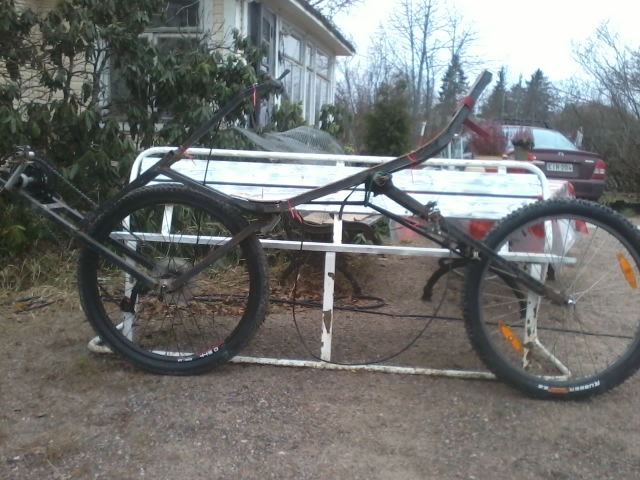

Moderaattorin toive:
Vielä kokokuva suoraan sivulta kiitos.
BTW: Se oli hyvä toive se Jorin taannoinen että viestiketjun ekaan viestiin päivitetään rakennettavan rakkineen viimeisin tilanne. Ihan helvetillinen homma on usein etsiä esim. tästä 18 sivun ketjusta yleiskuvaa laitteesta - eritoten jos sitä ei ole.
Viestit: 17968
Varsinkin ku se muuttuu kokoajan :wink: otetaan lisää kuvia, joo.
