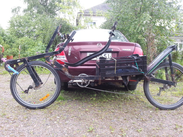

Sateessa kakspäällä ajoa - korjauslistaa:
  1. Taakse roisku kuraa ja vettä kasvoille asti. Elikkä se pitäs estää, taidan laittaa tarakan ja levy siihen kiinni, roiskesuojaksi. Ehkä vois myös levyttää takakiekkojen sivut, niin ett laukut voi heittää siihen kylkeen.
  2. Ohjaustangon levennys pitää tehdä ja klappi pois sen kiinnityksestä - helpompi ohjata.
  3. Ketjut vaihdettava 8-pakan ketjuiksi - loppuu rohina.
  4. Samalla takaketjuu lyhennettävä - jaksaa palauttaa pienelle rattaalle.
  5. Etujarru - yksi jarru opettaa kyllä ennakoivaa ajoa.
  6. Pidennän runkoa 5cm ja hitsaan kiinni - mahtuu pitkäkin taakse n. 190cm.
  7. Takakeskiö klemmarilla kiinnitettävä - säädöt kuskille keskiönsiirrolla.
  8. Niskatuki taakse
  9. Etuvaihtaja eteen
    Pitkästä listasta huolimatta positiivinen ajokokemus 8)
Viestit: 7581
Re: MBB tandem 2WR
  1. Lentääkö se kura eturenkaastakin takapolkijan päälle?
  2. Laita nyt ihmeessä toinenkin jarru, vaikka huonompikin, mutta edes joku!
Viestit: 17896
Re: MBB tandem 2WR
  1. Laita nyt ihmeessä toinenkin jarru, vaikka huonompikin, mutta edes joku!
1. Ei eturenkaasta roisku, vaan takarenkaasta mutta se lentää pitkälle eteenpäin.
2. Sikshän mie sen työlistaan listasin että saan tehtyäkin :wink:

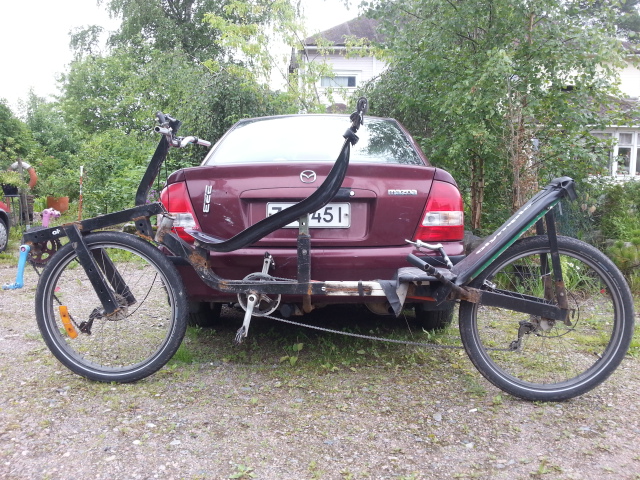

Kahdella ohjaustangolla. Onko vähän töks, eli rumempi tuo uus?
Viestit: 17896
Re: MBB tandem 2WR
Mitäpä sitä kahella tangolla ku toiset pärjää ilman;) Tulipa tilaa ohjaamoon, mahtuu vähän isompikin immeinen;)

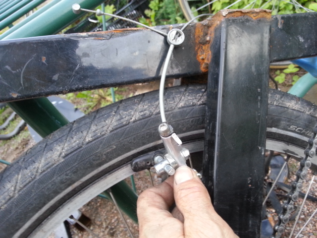

Cantileverjarrun sovitusta eteen, Vaijerikolmion edessä on runkoputki :? Jos tekis ite pidempihaarasen vaijerikolmion, sitten vois toimia.
V-jarrussakin runkoputki tulee eteen :? Pitääkö tääkin tehdä ite?
Viestit: 14210
Re: MBB tandem 2WR
Noita cantilevereitä on vaakasuorilla vivuilla, jolloin vaijeri voi lähteä vaikka suoraan ylös. Voithan laittaa vaijerikolmion sijaan puomin päälle poikkinangon, jota sitten nostat vaijerilla tangon keskeltä. Tässä kaupallinen toteutus.
Haarukan etupuolella on muuten enemmän tilaa.
