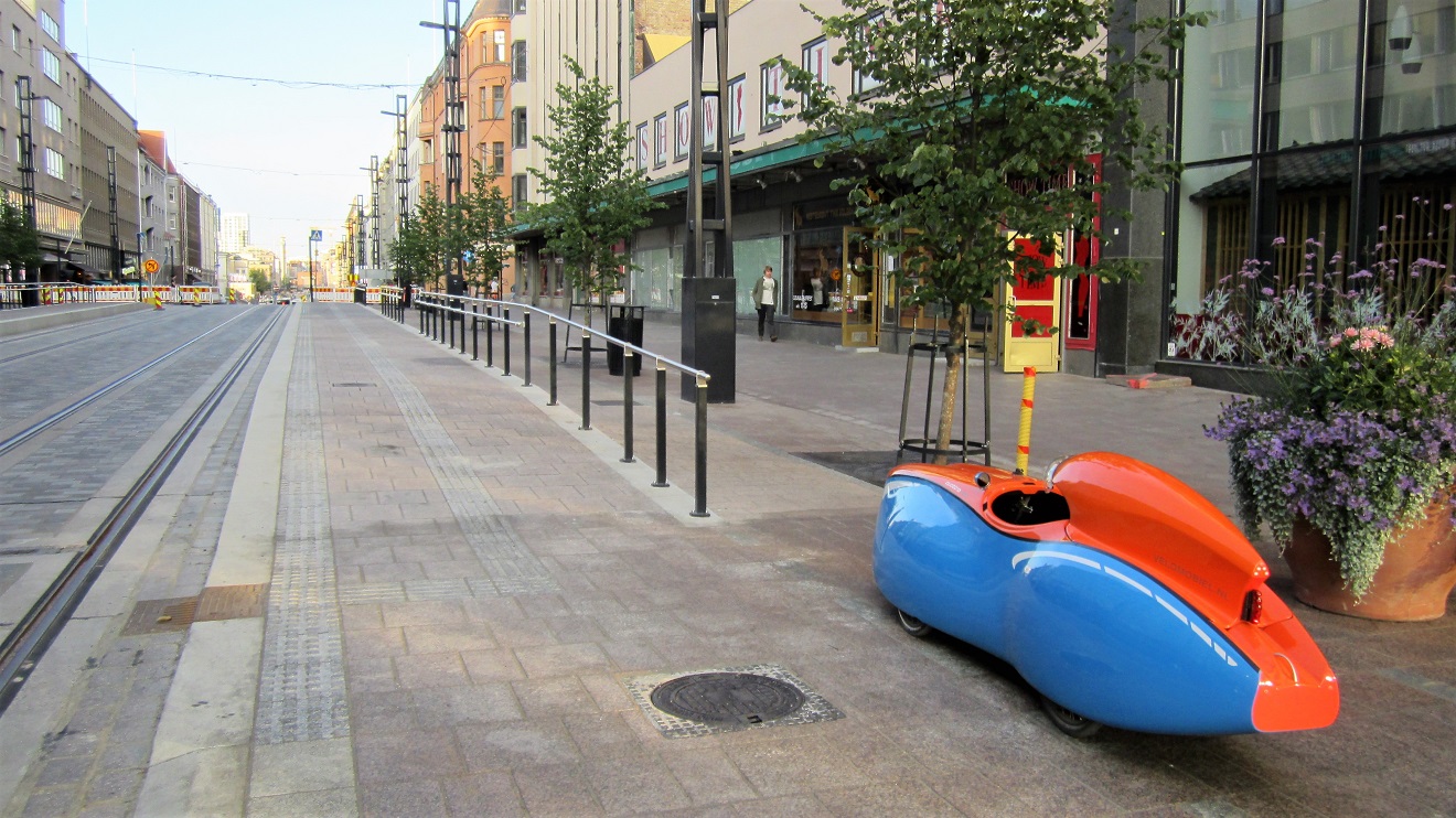

Sen sijaan vielä kuva Tampereelta Hämeenkadulta.
Hämeenkatu koeajossa.

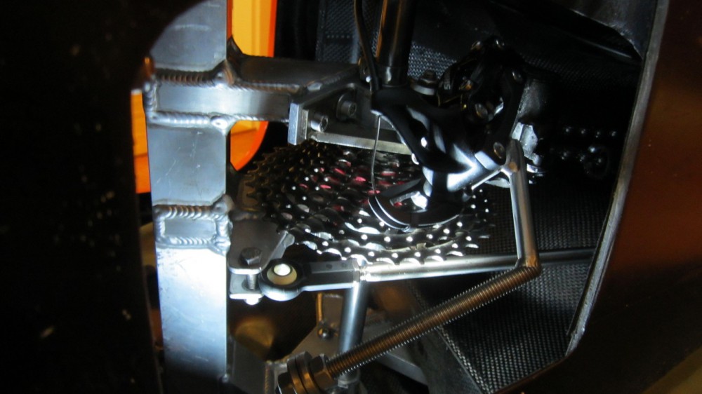

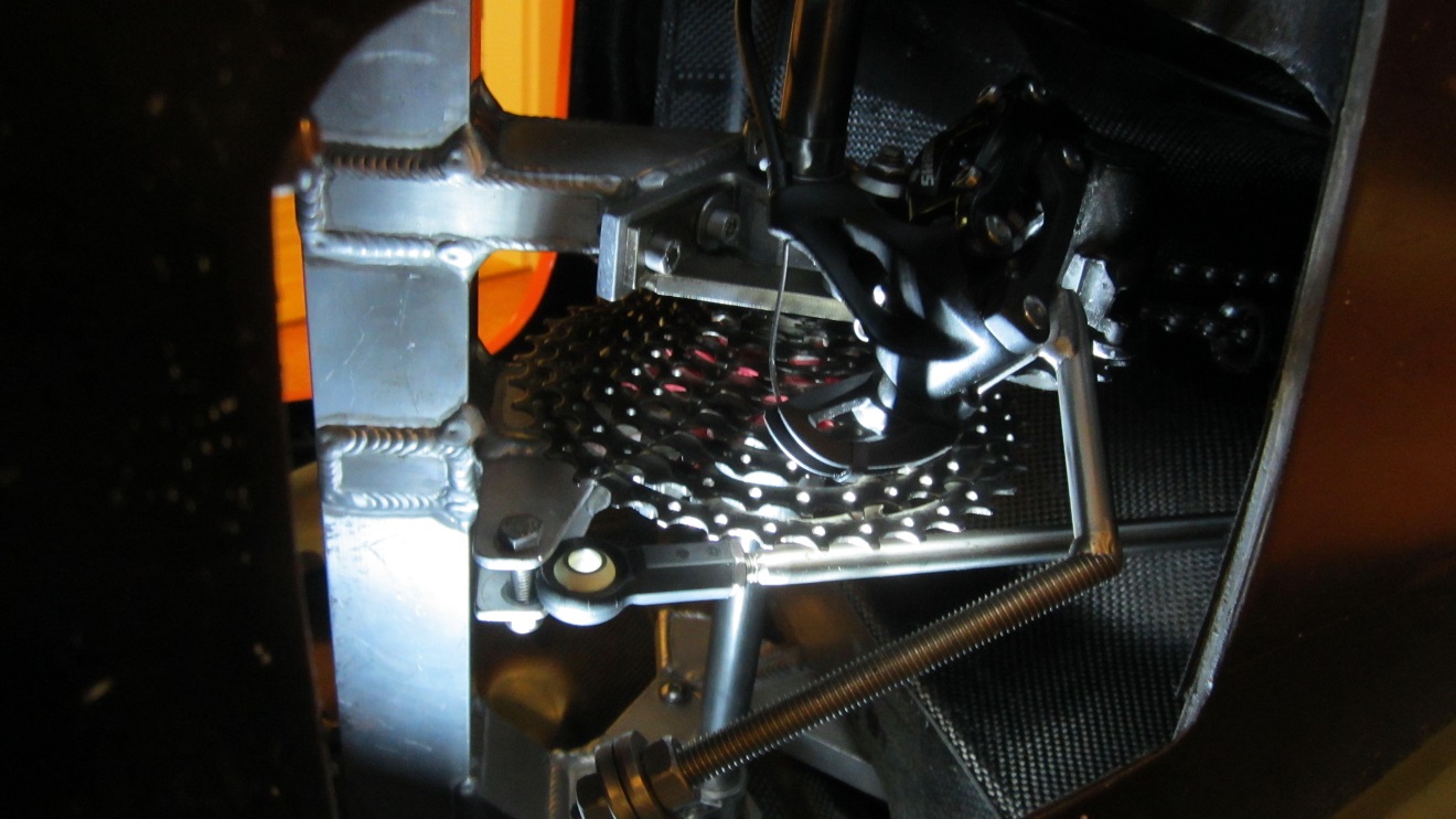

Hollannista tuli uudet tukevammin hitsatut vetoakselit, joten vaihdoin ne sitten. :D
Piti siis tyhjentää renkaat ja ilmajouset, ottaa kuomu irti, katkaista ketjut,
löysätä vaihtajan vastapaino pois tieltä, irrottaa vaihdevaijeri, irrottaa kaikki tukivarret yms.
Näkymä huoltoluukusta.

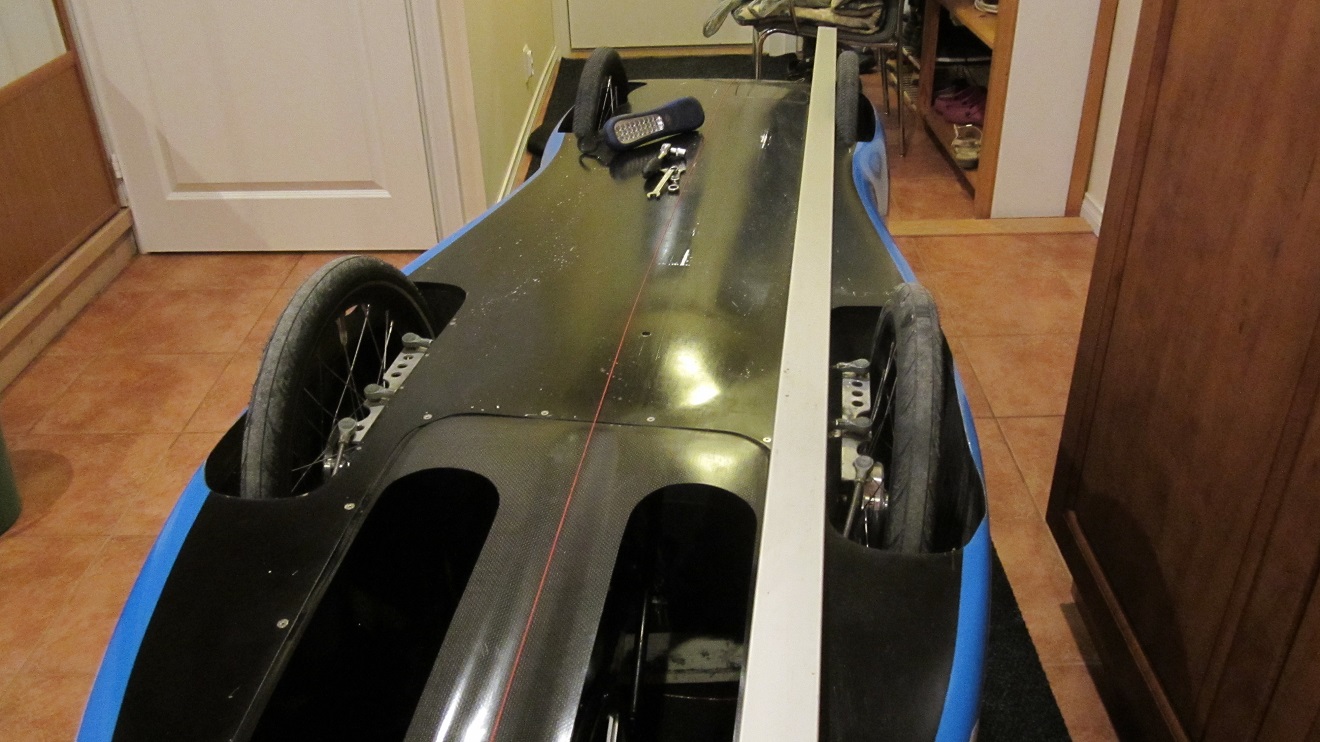

Epäilys aurauskulmien vääryydestä johti pieneen säätöön. :mrgreen:
Silmällä ei helposti näe linjoja, kun kaikki pinnat on kaarevia.

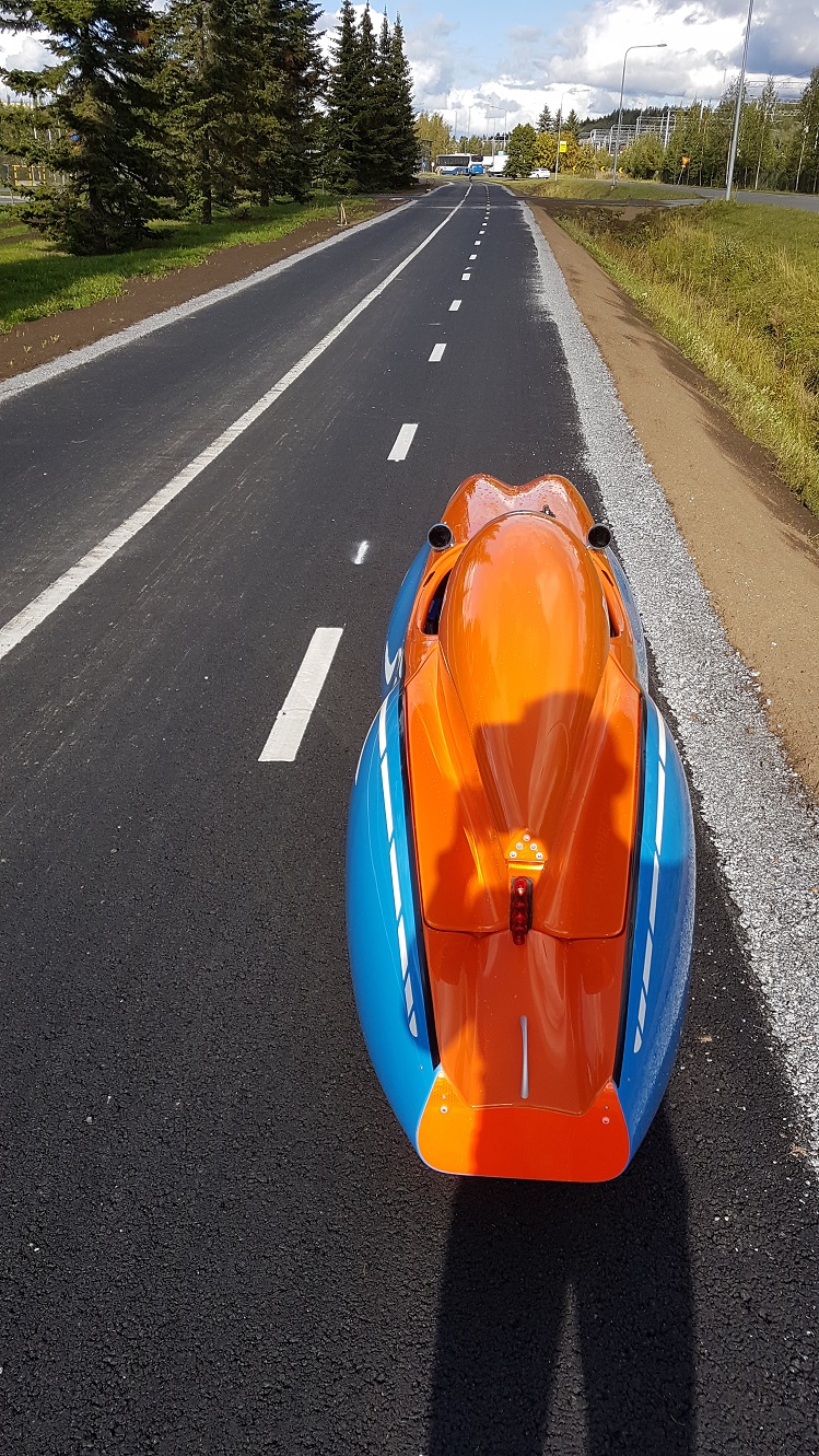

Uutta pyörätietä tullut Tampereelle Sarankulmaan.
Näytti tosi leveältä ilman kaistaviivoja vai onko parempi viivojen maalauksen jälkeen ?
T:Jere
Komeeta pyörätietä etelä Tampereella.

Holkkiin on porattu reikiä ja hitsattu reiät umpeen.
Reiät on tehty ihan siihen holkin ulommaiseen reunaan laipan viereen.
Toivotaan, että kestää.
Viestit: 14428
Re: MANGO ja QUATTROVELO
takakeno kirjoitti:
Montako reikää?
Onko akseliputken päälle menevä holkkiosa saman tasapaksuinen kuin ennen, vai onko ulkopinnaltaan kartiomainen, jollaiseen varmaan itse olisin päätynyt väsymislujuudenparantamistoimissani.

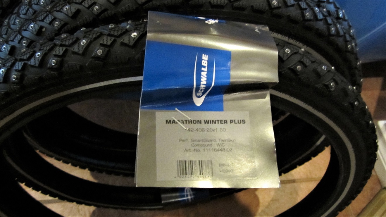

Tilasin quattroveloon talvirenkaat, jotta pääsisi ajamaan nojaavassa asennossa vähän talvellakin.
Vähemmällä määrällä nastojakin varmaan pärjäisi.
Veikkaan ettei rullaa kovin hyvin.
Mielenkiintoista nähdä kuinka paljon nopeampi maastopyörä on talvella kuin velomobiili.
Eipä ole paljon valinnanvaraa 406 koon talvirenkaissa.
Käsittämättömän isossa paketissa lähettävät renkaat. Ei mahtunut paketti auton takakonttiin.
T:Jere
Nastarenkaat.
Nastarenkaat.

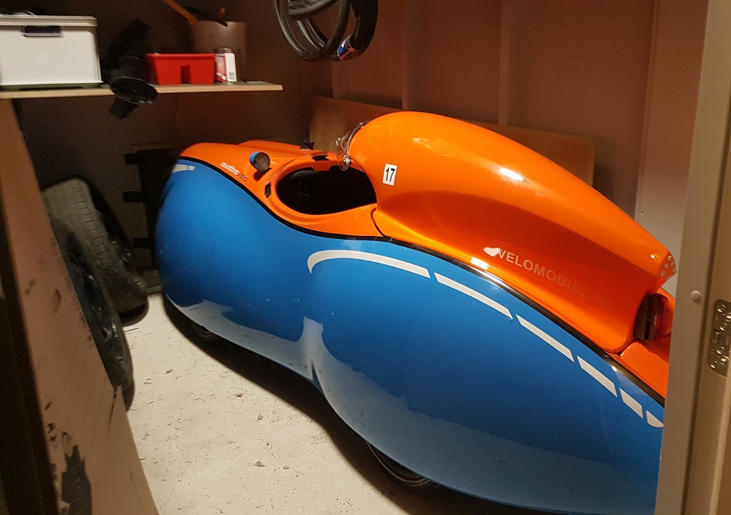

7 viikkoa mennyt pyöräilemättä. :shock:
Talo myyty ja uuteen rivitaloon muutettu.
Töissäkin kiirettä pitänyt.
Pyöräilykengät hukkasin muutossa tai ei ainakaan vielä ole löytyneet.
QW ollut Tepolla säilytyksessä.
Vihdoin sain varastoon riittävästi hyllyjä, jotta QW:lle löytyi juuri ja juuri riittävästi tilaa.
Monenko rivitalohuoneiston omaan varastoon mahtuu velomobiili ?
Huomaa, nokkaa varten rakennusliike teki koolaukseen syvennyksen. 6 cm lisää syvyyttä varastoon.

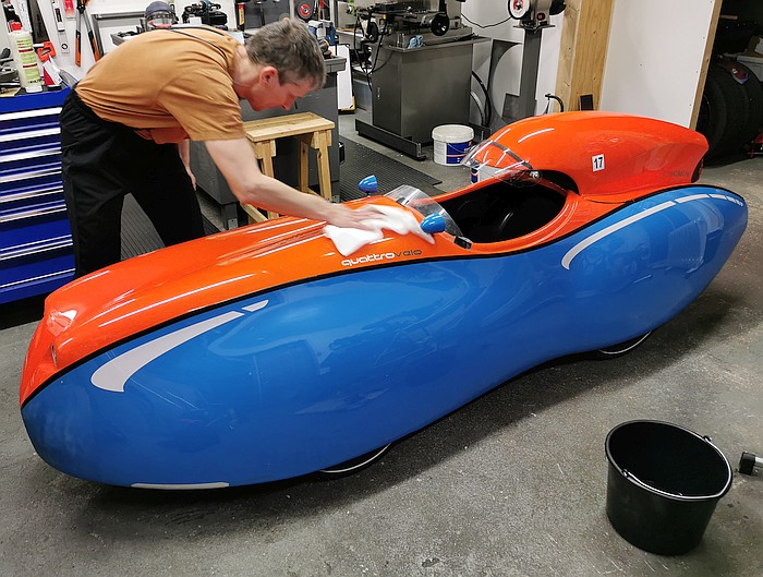

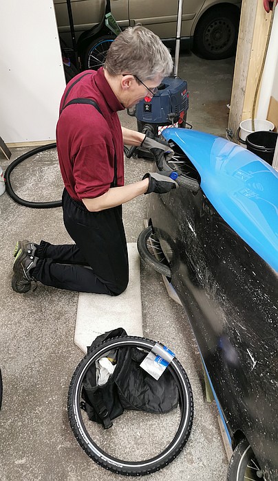

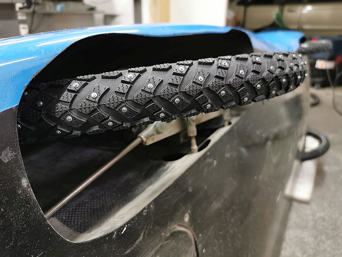

Nastarenkaat vaihdettu alle.
Ihan hyvin kulkee niilläkin alamäessä 55 km/h, kesällä menisi yli 60 km/h samassa kohdassa. :D
T:Jere
Viestit: 5313
QW:han istuu kuin valettu uuteen varastoonsa :) .
Saiko helposti sisään ovesta ja paikoilleen, ja oliko ajoramppi riittävä?
Entä raapiko eturenkaiden reunimmaiset nastat pahasti koriin kotimatkan mutkissa?
Alla vielä muutama kuva päivän operaatioista.
