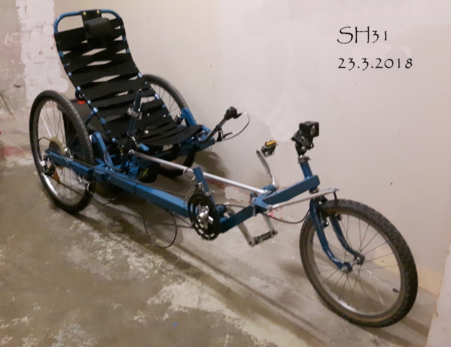

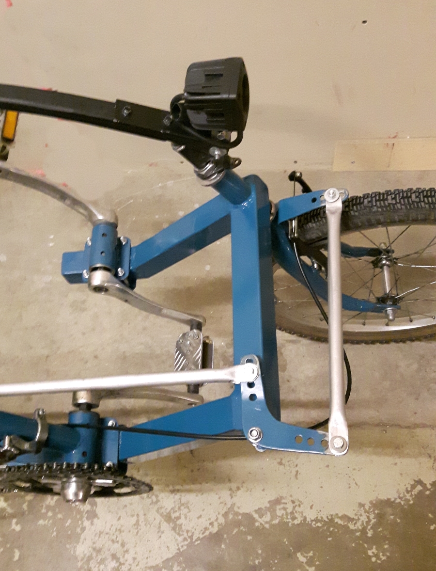

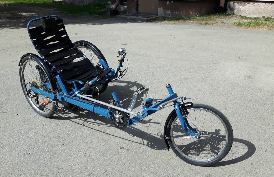

Hajoitin SH31:n osiin ja laitoin sen polttomaalaamoon ja olen sen nyt taas kasannut. Ohjausnivelissä on laipalliset liukulaakerit. Ohjaus tapahtuu nyt oikean käden sauvasta, jossa on etuvaihtaja, takapyörien jarru (samasta vivusta) ja moottorin katkaisin. Vasemman käden sauva on kiinteä, jossa takavaihtaja ja etupyörän jarruvipu.

Taas hieno pyörä! 8) Niitä vaan tulee!

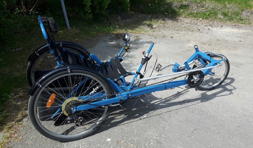

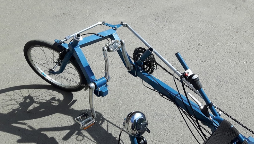

Muutin vielä ohjausgeometriaa. Kyllä Jori oli oikeassa siinä, että toispuolisessa ohjauksessa, on luontevampaa, jos ohjaussauvasta työnnettäessä nojakki kääntyy vasemmalle. Ohjausvartta ei voinut siirtää rattaiston ja polkimien vuoksi ohjaussauvan akselin alapuolelle. Ohjaus on näinkin aivan tarpeeksi kevyt. Ohjaussauvan yläpäähän on varattu tilaa mittareille.
Laitteessa on 21 vaihdetta ja 250 W sähköavustus. Moottoria käytetään painamalla ohjaussauvassa olevaa punaista palautuvaa painokatkaisijaa. Poljintunnistinta ei ole. Kaiken kaikkiaan toimii ihan mukavasti, ja kulkee pehmeästi takajousituksen ansiosta..

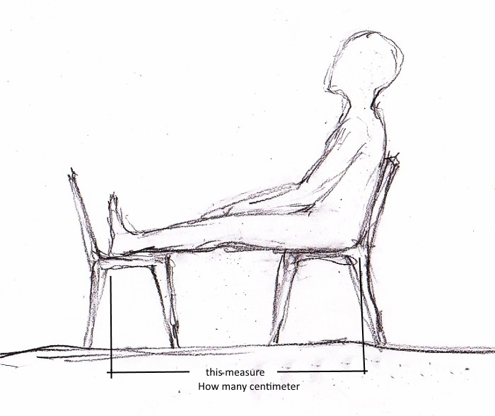

Laitoin SH31:n myyntiin Tori.fi:hin, ja ja sieltähän tärppäsi. Tänään tulivat sisko ja sen veli (ei minun) Järvenpäästä ja ostivat SH31:n ja peräkärryn koirien kuljetusta varten. Olin aiemmin pyytänyt mittaamaan polkimien etäisyyden (kuva), ja jouduin lyhentämään runkoa ja ketjua 15 cm ja tekemään muitakin muutoksia mm. ohjaukseen, ja sehän onnistui. Kyllä on niin, että, jos tekee nojapyörän aikeissa mahdollisesti joskus sen myydä, kyllä mahdolliset säätövarat kannattaa tehdä. Paikalla tehtyjen hienosäätöjen jälkeen lähtivät sisko ja sen veli kotimatkalle tyytyväisinä. Enpä vaan taas älynnyt ottaa kuvia.

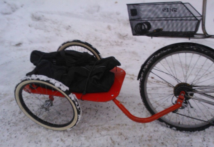

Tässä se peräkärry
