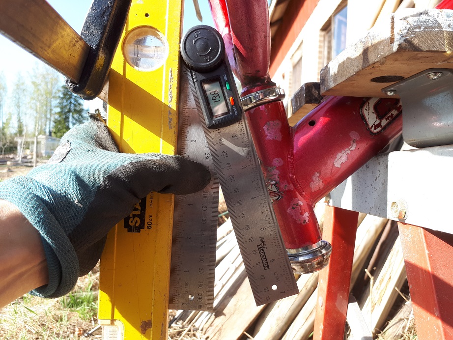

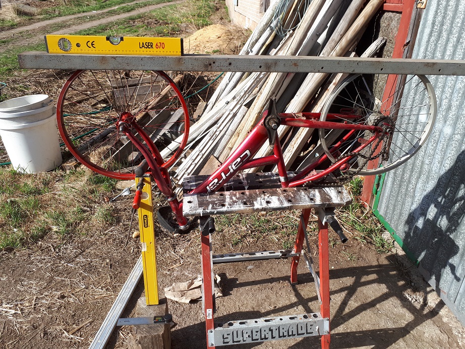

Tänään oli aikaa vatuloida, mittaustulokset lastenpyörässä 70 - 71 kulma ja haarukan offsetti tarkemmin mitattuna 35 eikä 45 mm. Kulman mittaamiseen en keksinyt tuon helpompaa tapaa kuin kuvissa. Vatupassien tarkkuutta voi kyseenalaistaa, mutta tulos oli sama kääntämällä passit toisinpäin. Eikä tämä nyt niin tarkkaa ole. :lol: Joten 70 astetta tuottaa viiden sentin jätön, pitäisi olla ok.

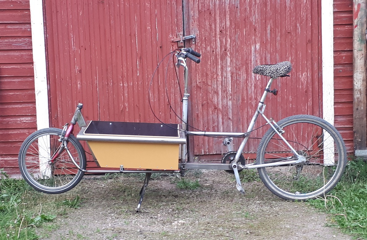

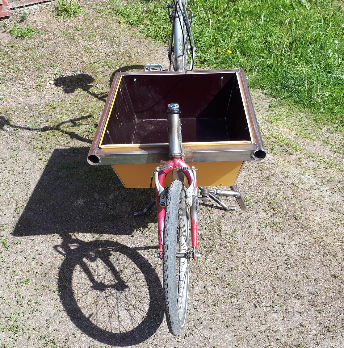

Tämän kanssa on siirrytty testivaiheeseen, jossa vielä voi tehdä pienet viilaukset ennen maalausta. Muutettu ohjausgeometria perinteiseksi. Väpätys hävisi ja samalla parani ulkonäkökin. Tulipa nyt kokeiltua pystyä ohjauskulmaa, tässä tapauksessa ei ollut mitään hyötyjä siitä. Vanhassa vara parempi :) Ohjauksen välitangon kanssa sai painiskella, mutta lopulta löytyi muoto mikä ei rajoita kääntökulmaa.

Koeajolla laatikkopyörällä.Kuva
