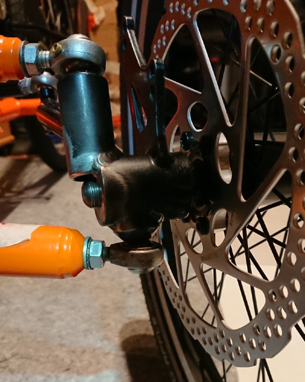

Hmm, olkavarressa olevan kierre on tuohon akseliin melko väljä (milli tai pari). Se ei liene normaalia? Varsin outoa, koska mulla on M14x1,0 kierretappi. Senkin takia hieman epäilen kiinnitystä pelkästään tuon kierteen varaan.

Eikai se kahta milliä väljä ole? Muutenhan se mahtuu liikkumaan kiertämättäkin.
Miten teit kierteet? Ainakin itselläni meni ensimmäiset vapaasti käsin väännetyt kierteet väljiksi. Sekin taito piti opetella.
Tätä, lähinnä ylemmän kuvan, ideaa tavoittelin.
Eikös tuohon riitä ihan maalin hiominen kartion keskeltä pois? Silloin se kantaa vain laidasta. Toisaalta sorvarillehan nämä olivat menossa, niin samalla tulee oikeaoppinen ja irrotuksia kestävämpi korjaus.
Viestit: 6117
Re: Kolmelle pyörälle - SpecBike tadpole - DIY kangaskate
Joo ei siis poikittain väljä 1-2mm vaan akselin päästä kun heiluttaa, niin akselin pää ehkä menee millin pari suuntaansa. Selvä välys kuitenkin. Tein käsin kierteet. Sinänsä hankaloittaa lisää, jos nuo meni pilalle. :( Harjoittelin parit ensin, mutta tuo olka on aika pehmeetä tavaraa.
Jonkin verran sen kuuluu heiluakin - kierre on aina hieman väljä. Kartio on siinä poistamassa väljyyden eli siitä ei tarvitse välittää kunhan kierre vaan kestää vedon.
Tuli mieleen kun lukituksen haluat, niin akselin päähän voisi kierteyttää reiän ja lukita siitä pultilla.
Väljyyttä voit verrata tehtaan kiinnitysmuttereihin. Kierrä akselia mutteriin yhtäpaljon kuin sulla on kierrettä ja heiluta siinä.

Kokeilin akseliin tarkoitetulla mutterilla ja välys oli suurinpiirtein samaa luokkaa, joten ehkäpä se sitten on normaalia. Toivotaan, että kestää vedon. Ilman kartioprikkaa ei voi kokeilla kiristystä kunnolla. Hmm, pultilla akselin päästä... miksipäs ei.

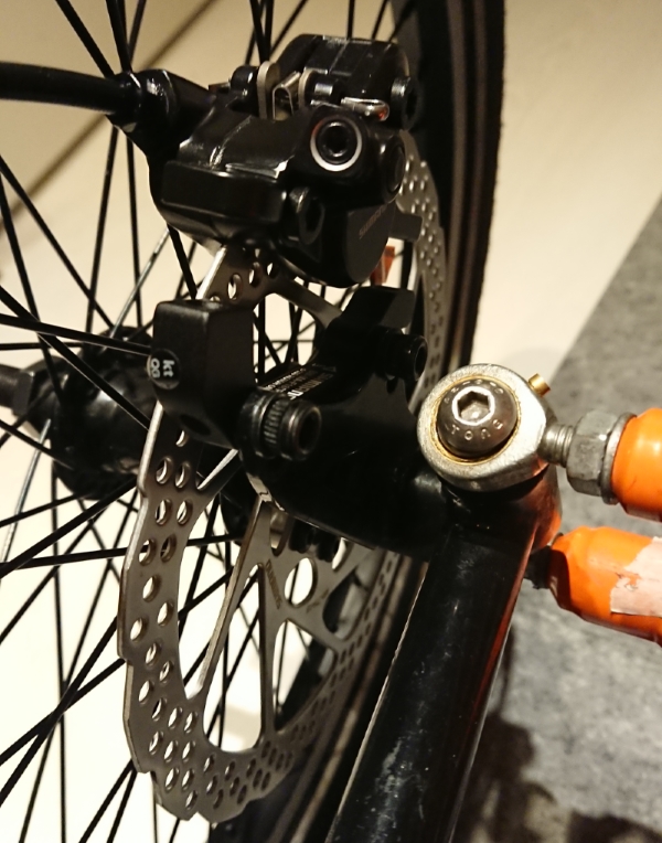

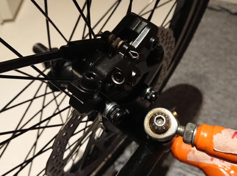

Laittelin jarrua kiinni, jos saisi jonkun mitoituksen kartioprikan tekoon. Vaan homma tyssäsi heti, kun näköjään mun jarrusatulaan (BR-MT400) tuo eteen tarkoitettu adapteri (SM-MA-F180P/S) on vähän liian pieni. :lol: Pitäisköhän se sittenkin olla takapään malli (SM-MA-R180P/S). Jarrulevy on 180 mm. Vai asennusvirhe? No eipä ihme olis sekään...
Jarrusatulan kiinnitys ja adapteri.JPG (329.23 KiB) Katsottu 4799 kertaa

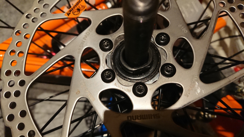

Jarrulevyn adapterin voisi liimata tuohon? Tuon syvemmälle se ei mene, kun jarrulevy on paikallaan. Pitää saada jarrusatulat kiinni, niin uskaltaa liimata.
Jarrulevyn kiinnitys.JPG (430 KiB) Katsottu 4799 kertaa

Asennusvirhe on helppo testata: käännä adapteri toisinpäin, se ei ole symmetrinen. Jos on väärinpäin, niin jarrusatulaa ei ainakaan saa kiinni.
EDIT: ja adapterin pulttien kierteisiin ruuvilukitetta, ei liimaa. Liiman käyttöä kadut siinä vaiheessa, kun syystä tai toisesta joudut myöhemmin kuitenkin irrottamaan adapterin...
EDIT2: luin väärin, kyse olikin jarrulevyn eikä jarrusatulan adapterin liimaamisesta... -> ok
Tarkoitus siis lukita tuo alumiininen rinkula napaan, johon tulee jarrulevy kiinni.
Heh, väärinpäin tuo adapteri oli. Uskomaton ero, vaikka näyttää, että eihän se voi toisinkaan päin riittää. Up -nuoli piti laittaa osoittamaan kuskiin päin. Kieroja nämä nojapyörät. :lol:
Jarrusatulan adapteri oikein päin.jpg (256.91 KiB) Katsottu 4743 kertaa
