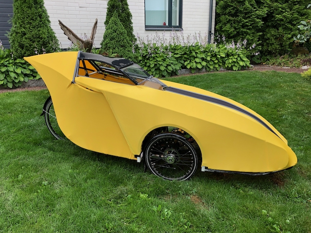

Mulle yks tärkeimmistä ominaisuuksista on ulkonäkö, enkä halua tehdä tällaista lyhyttä töpöä, jollainen tuosta Joutasta lyhyenä tulisi Kuva
Jouta Quad (Arcus III)
Jouta Quad Veltop katteella

Eikä tosta näyttäis tulevan yhtään pidempi kuin Arcus II:n protosta, akseliväli vain kasvaa, joka tosiaan kasvattaa kääntösädettä. Joutassa etupyörät pääsee kyllä kääntymään reilusti, joten kyllä tämä ketteryydessään päihittää varmaankin kaikki kaupalliset peruskinnerit, jotka on tehty vain nopeusaspekti edellä. Etupyörät tulen jättämään reilusti rungon ulkopuolelle ja etuosasta tulee siten kapea ja matala, vähän dragstereiden tapaan :D
Nyt, kun tämä asia pääsi taas täyttämään yhden kolosen aivakpasiteetista, niin eihän tästä malta pois pysyä. Teen heti lisämittauksia, kunhan Jouta palaa kotiin Yaanalta, jolla se oli Porvoon Low Ridessa lainassa.

Pickup!

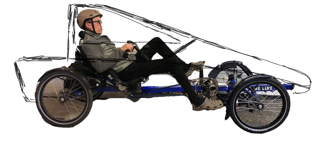

Tuohon mahtuisi keulaankin jonkinlainen tavaratila? Riippuen, kuinka leveä/kapea kate sinne tulee. Tavaran paino edessä olisi tietysti pois vetopidosta.
Piirroksen kiilamainen muoto on ainakin omaan silmääni aika viehättävä. Näyttää nopealta, kuin luotijunan veturi.

Etuosasta tulee sen verran kapea että polkimien kohdalla jalat just mahtuu. Dragster. Silloin etupyörät mahtuu kunnolla kääntymään. Mutta kyllä, samaa ajattelin, että kyllä eteenkin jotain saa mahtumaan. Niin ja tass se ajatus, että voin käytt osassa tuulilasia oikeaa lasia, jotta voin laittaa tuulilasinpyyhkimen. Piirtelen kohta lisää.

Tässä pikaisesti aamupalapöydässä iPadin kynällä hahmoteltu skissi. Mittasuhteet on ihan hatusta, mutta sinnepäin KuvaKuva

Anteks, on nyt ihan pakko..
Taakse leveämmät renkaat ja sarja pakoputkia niiden eteen yläviistoon vielä.. 8)

Katsotaan, mitä syntyy
