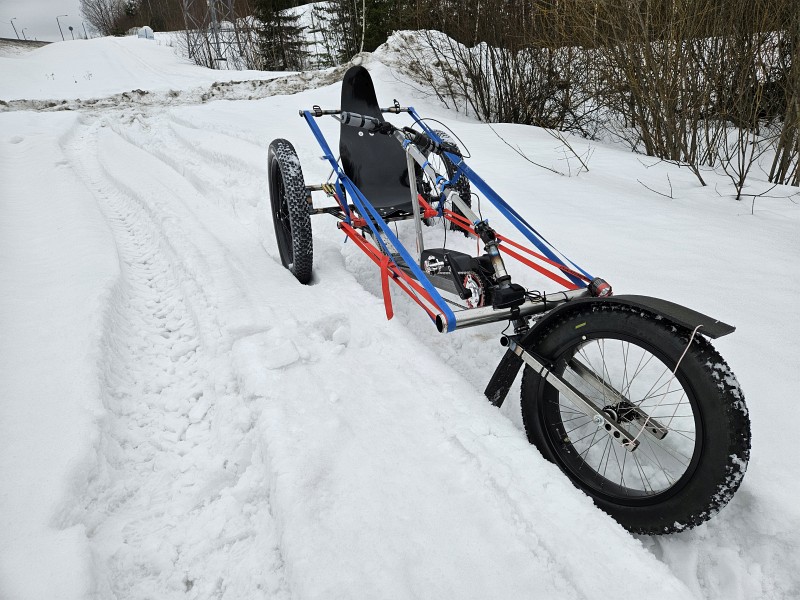

Ulkona alkaa olla vesikeli, virittelin mukavuusvarusteen eli etulokarin.
Nyt on saatu se pakollinen NARU tähänkin kulkupeliin :-). Voi tosin olla ettei hoida kunnialla tuota aisan virkaa. No näkee kun liikenteeseen selviää.

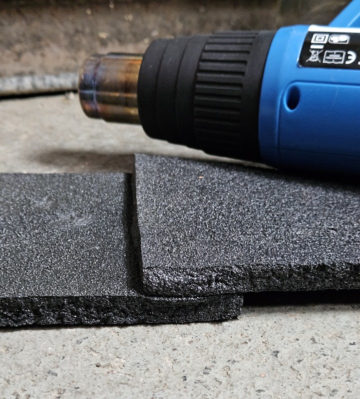

Etulokaria varten ei löytynyt riittävän pitkää makuualustan palasta, joten päätin kokeilla solumuovin liittämistä kuumailmapuhaltimella. Liitettävät pinnat kuumiksi ja puristus vastakkain. Hyvin tarttui -> tarvii jatkossakin hyödyntää tätä menetelmää.

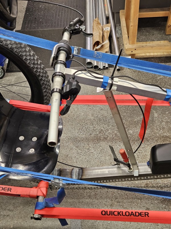

Ohjausakselin tuki syntyi protoiluhengessä pikavauhtia alumiiniprofiilista...

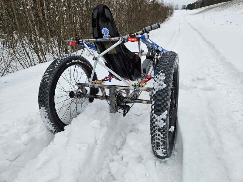

Re: 4Fat - pullearenkainen nelipyöräinen... eiku 3Fat-delta
3Fatin ensimmäinen koeajo sähköavusteisena suoritettu tänään.
Ensin plussat:
  • 11 kilometrin ajelu eikä mikään kohta porsinut :-)
  • penkkijousitus toimi isommissakin möykyissä, välillä jopa mukavammin kuin 1CV:n perinteinen pyöräjousitus
  • vaikka pyörätiet olivat pääosin jäässä (paikoin vähän pehmeämmät), niin vetopito riitti yllättävän hyvin
  • ohjausakselin tuen ansiosta ohjaustanko pysyi itsekseen ylhäällä, ei painunut alas syliin -> mukavampi
  • ohjauksen kanssa ei ollut ongelmaa, vaikka etupyörällä ei kauheasti painoa: luisteli toki muttei holtittomasti
  • pitkä akseliväli rauhoittaa ajokäytöstä
  • ensimmäisellä koeajolla vaivannut ohjauksen klappi ei nyt häirinnyt (vaikka sitä olikin): ohjauksen jättö oli nyt eri
  • sähkönkulutus kohtuullinen (n. 13 Wh/km laskettuna BMS:n ilmoittamista akun varaus-prosenteista).
Sitten miinukset:
  • penkki heilahtelee välillä sivusuunnassa epämiellyttävästi: osaksi syynä penkin alaosan heilahtelu, osaksi takapyörien erillisjousituksen puute (vertailukohtana 1CV)
  • pyörä rullaa heikosti, mikä ei sinänsä ihme, kun alla läskirenkaat pienillä paineilla:
    vaihdoin polkimet toisiin reikiin kammissa (120 -> 140 mm kammenpituus) kesken lenkin saadakseni vähän lisää vääntöä
  • sähköapu tuntui vähän vaisulta, vasta isoimmalla avustustasolla (4) alkoi tapahtua.
  • rataspakan kahden isoimman ketjupyörän välillä iso kokoero -> tulee iso nopeuden/rytminvaihto
  • kuormaliinojen väli penkin yläosassa voisi olla vähän isompi, nyt hieman tyköistuva fiilis
  • ohjaustanko ei liiku ylös-alas penkin joustoliikkeen mukana.
Keliolosuhteista johtuen sopivaa lumipätkää etenemiskykytestiin ei osunut reitille.
Yhtä nuoskalumista mönkkärinuraa kokeilin, mutta meno hyytyi heti alkuunsa, lyhyemmillä välityksillä olisi päässyt pitemmälle.
Valokuvista jälkeenpäin arvioiden eri ajolinjan valinta olisi myös auttanut.
Plussat isompia kuin miinukset -> projekti jatkuu.
Viestit: 5284
  • ohjaustanko ei liiku ylös-alas penkin joustoliikkeen mukana...
Luonnollinen vaihtoehto tässä, että ohjausakselin tuen laittaisi kiinni penkkiin, runkoputken sijaan... Ei kuitenkaan saisi haitata kyytiin nousemista, eli tulla liiaksi jalkojen tielle.
Koeajokeli oli ainakin riittävän haastava. :D
Suurensit jättöä. Onko tietoa, mitä se nyt on. Viimeksi se oli kuvasta katsoen hiukan negatiivinen.
Viestit: 1225
Oliko tässä varsinainen tasauspyörästö vai kaksi vapaaratasta? Samagagalla on kai ollut molempia. Penkin alaosan heilahtelua voisi estää samanlaisella linkustolla kuin penkin yläosan, jos sellaisen mahtuisi rakentamaan penkin alle.

Viestit: 5284
jori kirjoitti: 25 Helmi 2024, 10:24
...Suurensit jättöä. Onko tietoa, mitä se nyt on. Viimeksi se oli kuvasta katsoen hiukan negatiivinen.
Viimeksi jättö oli teoriassa eli suunnitteluvaiheessa nolla, en ole mitannut kuinka lähelle käytännössä toteutui.
Saattoi mennä hieman negatiivisen puolelle.
Eiliseen koeajoon siirsin akselia kaksi reikäväliä eli yhteensä 50 mm taaksepäin.
Viestit: 5284
Polkumies kirjoitti: 25 Helmi 2024, 10:46
Tässä on tasauspyörästö. Plussana se että pystyy tekemään polkemalla tiukkoja käännöksiä (molempiin suuntiin), eli etupyörä poikittain jolloin sisäkaarteen puoleinen takapyörä pysyy paikallaan, ja vain ulkokaarteen puoleinen pyörii. Ei onnistu vapaarattaiden kanssa. Toki eri asia onko tälle oikeasti edes tarvetta... :roll: . Vähempikin etupyörän kääntäminen tuottaa normaaliajossa jo riittävän pienen kääntöympyrän.
Ainakaan eilisellä jääkelillä tasauspyörästö ei aiheuttanut vetopito-ongelmia. Eli ei tullut tilannetta, että vain toinen pyörä olisi jäänyt sutimaan ylämäessä. Etukäteen olin itse(kin) skeptinen tämän suhteen, tasauspyörästöä kun on moitittu monesti tästä ominaisuudesta. Ehkä 3Fatissa on riittävästi pyöräkuormaa vetävillä pyörillä, jolloin tuo yhden pyörän sutimisongelma ei tule niin herkästi vastaan.
Viimeksi muokannut tm, 25 Helmi 2024, 19:24. Yhteensä muokattu 1 kertaa.

Viestit: 5284
...Penkin alaosan heilahtelua voisi estää samanlaisella linkustolla kuin penkin yläosan, jos sellaisen mahtuisi rakentamaan penkin alle.
Kyllä, tämä on yksi vaihtoehto. Ja pitäisi hyvin sivuliikkeen kurissa. Tosin tuollainen tiukasti sivusuunnassa tuettu penkki voisi "kurittaa" kuskia aina kun vain toinen takapyörä osuu kuoppaan -> heilahdusliike kulkeutuu penkkiin asti, penkki kallistuu samaa tahtia pyörän kanssa.
Jos penkin alatuennan jättäisi sivusuunnassa hieman joustavaksi, voisi sen kuvitella olevan mukavampi?
En ole vielä mittaillut, voisiko tuon vivuston korvata tuolla penkin alaosassa esim. naruilla. Joustoliikkeen takia naruviritykseen jäisi enemmän sivusuuntaista välystä, mutta jäisikö liikaa?
