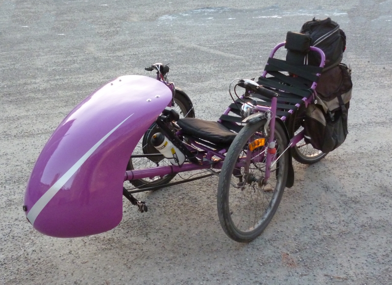

Tulin juuri parikymmenen km:n lenkiltä SH26:lla, jossa on tällä hetkellä edessä nastarenkaat ja takana suht. sileä rengas. Lämpötila oli juuri nollan yläpuolella ja paikoitellen oli sohjoa ja jäätä. Paikoissa, joissa jään pinta oli epätasainen, muljahteli takarengas sivuille vaikkei sutinut. (Johtuu varmaankin sähköavusta). Päätin hankkia heti maanantaina taaksekin nastarenkaan. Luulisi ajon rauhoittuvan. Hirveetä ryttyytystä se on joka tapauksessa, kun pyörätiet ovat täällä tällä hetkellä niin huonossa kunnossa.
Takajarrun olen jättänyt kokonaan pois, ja etupyörissä on erilliset jarrut, joka ratkaisu toimii hyvin, ja on tehnyt nojakin paremmin hallittavaksi.
Arvelen, että ajo-ominaisuudet ovat jonkin verran muuttuneet etukuomun asentamisen jälkeen. Ainakin painopiste on siirtynyt eteenpäin, painaahan kuomu ( En löytänyt painoa täältä http://www.ebay.com/itm/Recumbent-Bicyc ... 7675.l2557.) kilon kahden välillä, ja on aivan keulassa. Nostaa siis perää ja pienentää sen pitoa.
