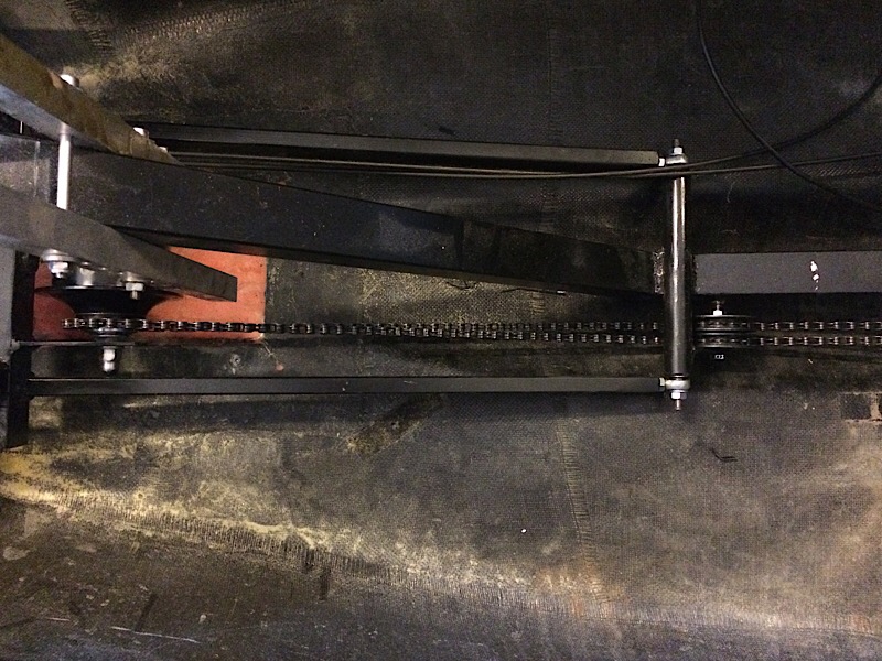

En saa selvää, mikä siinä on vikana? Hyppyyttääkö ketju vaihteen siirtäjää vai?
eemeli
Viestit: 1114
Liittynyt: 03 Elo 2007, 22:36
Paikkakunta: Hämeenlinna
Re: Mango+ Kinneri
Viesti Kirjoittaja eemeli »

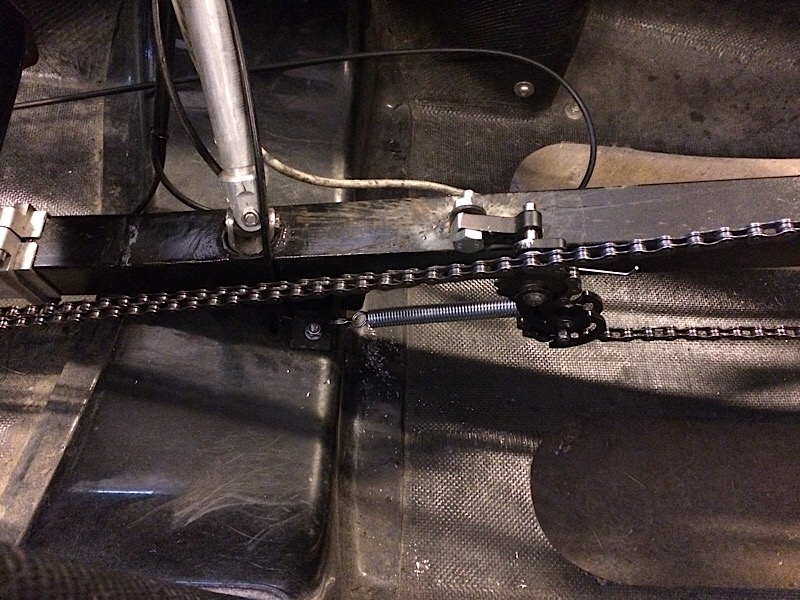

Ketju hyppii rohloffin rattaalla. Ketjun kiristäjä on edessä...

Kai se putken pätkällä korjaantuu. Eikö sitä paluu ketjua saa kulkemaan suoraan? Miten miun on näistä kuvista niin vaikee aina hahmottaa:? :oops:

Ei mahdu paluuketju oikein muualta menemään, jos haluaa käyttää rissaa ohjaamiseen...

Paluuketjun voisi ohjata vetopuolen rissan alapuolelta putken pätkällä näin
Silloin veto ja paluupuoli olisi samassa linjassa. Toimi ainakin tässä:

Ei mahdu putki vetopuolen rissan alle. Ottaa pohjaan kiinni. Eikä vetopuolen rissaa voi nostaa penkin takia...

Entä jos molempia rissoja siirtäisi aavistuksen ulospäin, eli sallisi parin millin sivupoikkeaman vetopuolen ketjulle?
Lisäksi vaihtaisi ketjujen järjestyksen niin että vetopuoli olisi lähempänä runkoa. Tulisi tukevampi, vetopuolen rissaan kohdistuu runtatessa melkoiset voimat.

Laita molemmille rissoille oma akseli, niin mahtuvat hieman lähemmäs toisiaan.
Näyttää myös aika hoikalta tuo taittopyörän akseli. Saattaa taipua ajossa ja aiheuttaa ketjunohjaukseen virhettä.
Ei oikein kuvassa näy, mutta taittopyörien pultissa on lattarauta myös ulkoreunassa. Luulen, että kestää. Kesti edellisissä mallissa..

Mä luulen kanssa, että tämä voisi toimia. Ongelmana on tuo ulkoreunassa oleva lattarauta. Vaatisi melkein rungon irrottamisen, että pääsisi tekemään kunnolla. Tuossa on kyllä sekin ongelma, että kopan pohja on jo nyt melkein kiinni rissassa.

Vaikea uskoa että parin millin vinous ketjulinjassa aiheuttaisi takertelua. Mulla kun on sentin vino linja 400 mm matkalla splitterissä eikä jumita. Olisiko vaan tiukalle jäänyt ketjulenkki syypää?

Olisiko kyse tuossa ropelluksessa, että nuo vähän lyhyiksi jääneet hampaat eivät ohjaa riittävän hyvin ketjua ja ketju pääsee nousemaan sivulenkiltään hampaan reunalle.
Kokeile pultata tuohon kylkeen täysihampainen ketjupyörä.

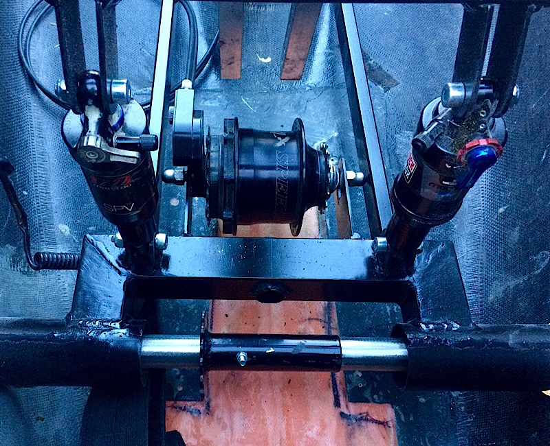

Nyt ei ihan ymmärtänyt. Jos tarkoitat tuota ihanite tehtyä ratasta niin se ei ole rohloffissa kiinni vaan taka-akselissa. Se mielestäni kyllä pelittää...

Tämän omasta mielestä tarkastin. Jäi kyllä yksi ketjulenkki huonosti kun lyhensin ketjua. Sen kyllä korjasin.

Vähän paksuilta näyttävät myös nuo hampaan kärjet. Ovat nimittäin hyvin toimivassa ketjupyörässä aika reilusti ohennetut, jotta ohjautuvat varmemmin sivulevyjen väliin.
Voi olla, että kuva vääristää, mutta näyttäisi, että Rohloff olisi eri linjassa taka-akselin suhteen. Kuvasta näyttäisi Rohloffin akseli kiertyneen vastapäivään muutaman aseteen. Kokeile viivaimella ketjupyörien kylkiä pitkin.
Proto on tietenkin vain proto, mutta valmiiseen vehkeeseen kannattaa valita hieman paksummat rattaat tuonne takimmaiseen ketjuvälitykseen. Nuo rattaat käyvät koko ajan, joten pintajännitystä kannattaa rajoittaa, jottei kulu takavälitys ennen aikojaan.
