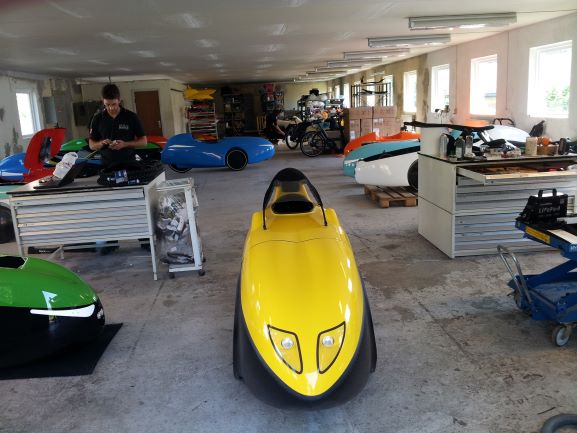

Ehdin ajella "rekisteröimättömällä" Flevobike Orcalla neljättä kesää kun PW, peeveli, bongasi Räyskälässä varikolla. Kerronpa nyt kokemukseni:
Orcani on sähköavusteinen ja siinä on varusteena mm. Magura Big Twin jarrut edessä. Molemmat jarrukahvat vaikuttavat tasaisesti molempiin pyöriin. Ohjaus on tankkimallia, eli kahvat molemmin puolin. Ohjaustapa rajoittaa huippunopeutta herkkyyden takia. Yli 55 km/t vauhdissa pienikin korjausliike menee helposti överiksi ja kohta mennään nurin tai ojaan. Ilmiö on sorateillä rallissa tuttu, sanotaan, että "peli lähti kirjottaan". Kokeilen joskus crossipyörän ohjausiskaria.
Vaihteisto on 14-pykäläinen Rohloff. Erityisen näppärä väylillä, joissa on paljon liikennevaloja. Kahvasta kiertämällä voi pyörittää sopivan liikkellelähtövaihteen paikallaan ollessakin. Välityssuhde vakiona on sellainen, että suurimmalla vaihteella sadankahdenkympin kadenssilla mentäisiin 55 km/t. Pienimmällä vaihteella ja täydellä sähköavulla nousen kotimäkeni jyrkimmät kohdat 10 km/t vauhtia.
Musta alaosa ei ole hiilikuitua, käyttävät rakenteesta nimitystä Twintex. Lämpömuovautuvaa muovia on vahvistettu lasikuidulla, lasipitoisuus 65%. Yläosa on lasikuitua ja oli saatavissa myös hiilikuituisena. En pitänyt kevyempää rakennetta tarpeellisena tällaisessa kuudenkymmenen kilon keijukaisessa. Putkirunko jäykistää korin ja on kestänyt jopa Espoon pyöräteilläkin.
Kääntösäde on pieni ja kokonaispituus mahtuu pakuuni hiukan diagonaaliin käännettynä. Iso kulkuaukko helpottaa arkeani, en taida tulla nykyistä notkeammaksi enää. Ostoskasseja tai treenikamppeita mahtuu hyvin mukaan.
Tanskan Velomobilcenter.dk oli paikka, jossa sain koe- ja koulutusajot tehdä ja kaupatkin syntyivät. Hetken ajan oli varakas olo, hinta kun Tanskan kruunuissa oli kunnioitettava pino seteleitä.
Nikki on ansaittu ja kuvat taitavat tulla enimmäkseen onnettomuusketjuun.
