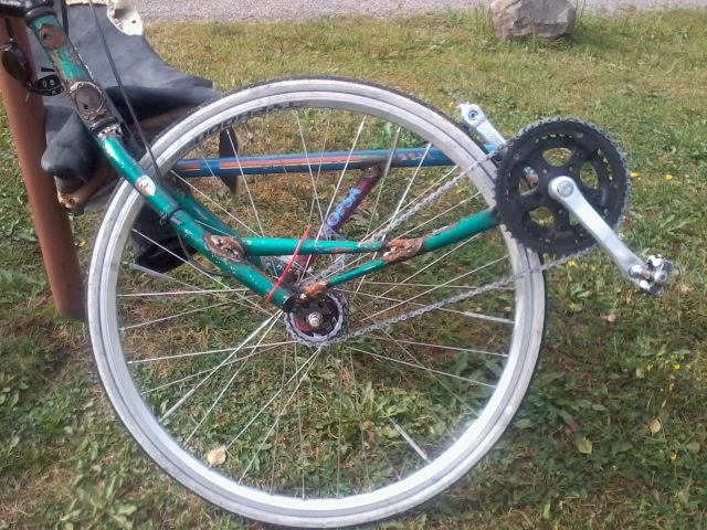

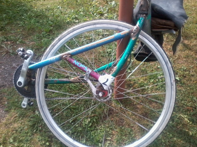

Voisitko kuvata tähän sen keulaosan molemmin puolin.
Olikos se nyt riittävän jämäkkä?
Eiks tossa ole merkittävästi vähemmän painoa kuin koko takakolmion käytössä?
Mitäs mieltä me oltiin Nokialla tästä keulaosasta - onko tämä nyt lähimäpänä minimaalista mallia?
Ihmehomma tää pyöräkuume.
EDIT:
Miksi oikeella puolella on kevyempi putki kuin vasemmalla? En nyt heti löytänyt selvitystä tästä jutusta.
Viestit: 17966
Re: kääntyväkeskiöistä yrittämään
En tiedä onko kevyempi kun tuos on nuo lyhyet pystytuet. Jori oli sitä mielt ett jos paksumpi putki olis alempana kii haarukas, ei tartteis sen puolen pystytukee. Luultavast sen oikeenpuolen pystytuen vois ottaa pois vaikk heti.
2014-08-12 16.32.07.jpg (315.06 KiB) Katsottu 3374 kertaa
2014-08-12 16.31.43.jpg (320.95 KiB) Katsottu 3374 kertaa
Tuos kuvat keulast, oikee tuki ei ookaan pystys.
