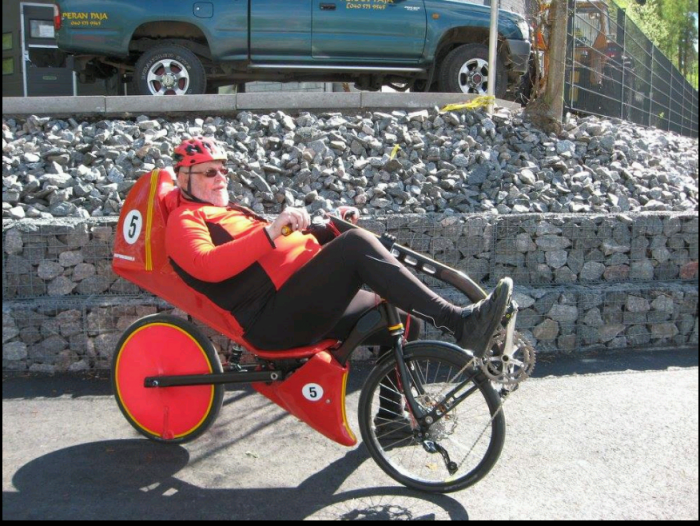

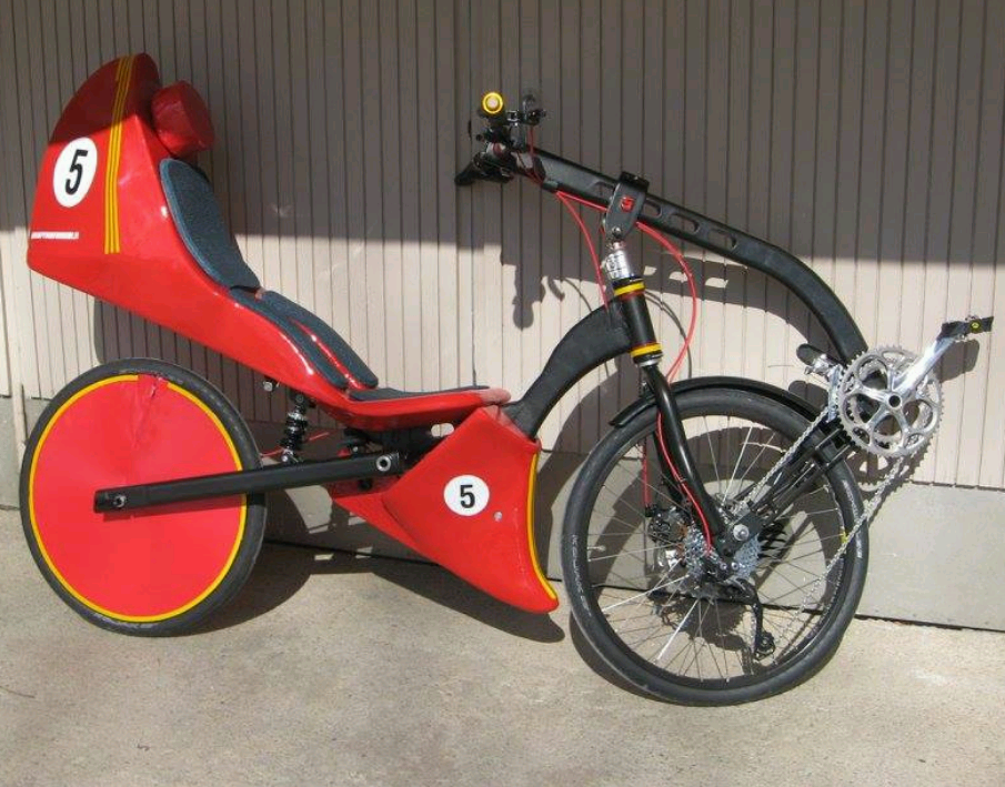

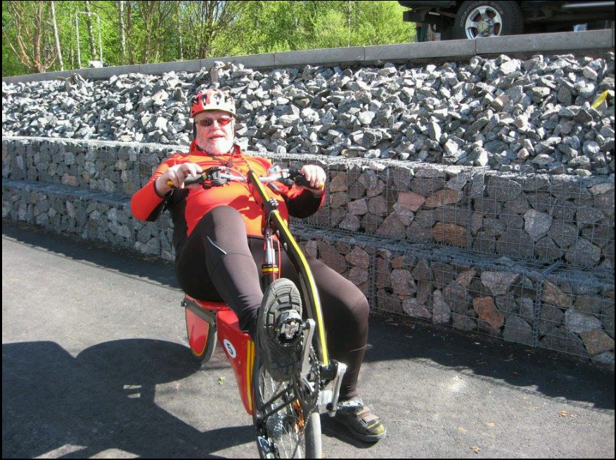

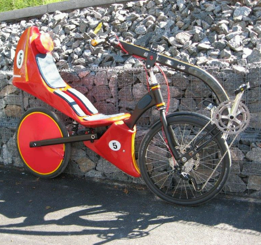

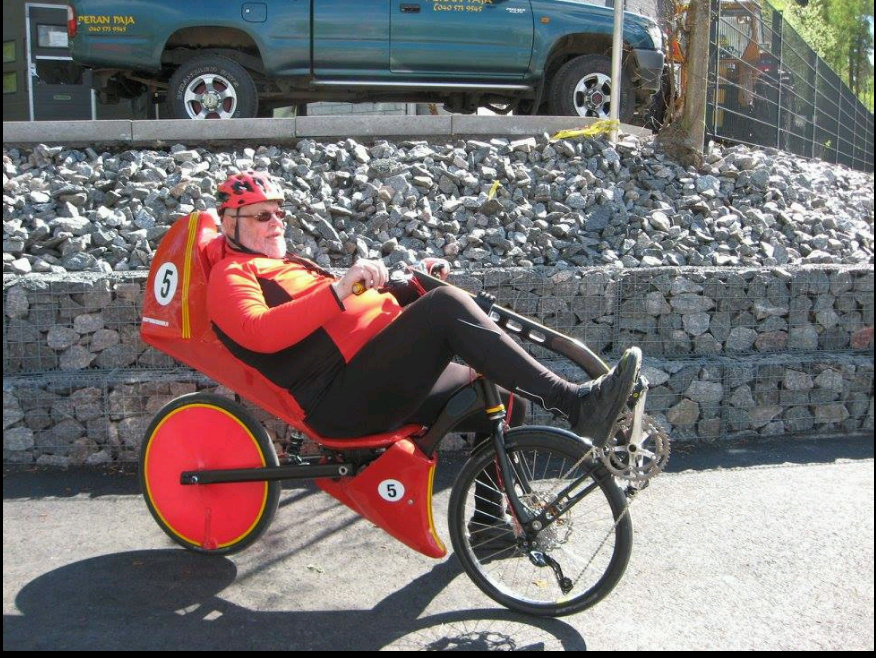

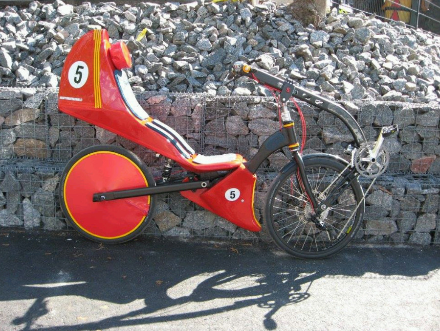

Teinpä tänne ensin juttua ja laitoin kuvat sinne . Nyt vähän tietoo mitä tänään muutin . Takapää tuntu vielläkin levottomalat ajossa , niin laitoin sen jäykemmäksi . Samalla muutin ohjauksen kulmaa 69 asteeseen ja samalla maaläheni istumalihaksi . Nyt istun siis 48cm .
Huomenna tierän auttoko muutokset mihin suuntaan .
Lisäilin kuvia naamakirjasta tähän näkyviin -jori

Onko ketjunohjainrissan korkeudesta ollut ongelmia kanttarilta pudottaessa tai jyrkissä kallistuksissa oikealle epätasaisella alustalla tai kanttarin läheltä mennessä?

Ei tässä ole mitään rissoja . Tämä on MBB. 8)

Vaaka tarkoittaa vaihtajahäkkiä, joka saattaa olla vaarassa tökätä johonkin? Muuten olet saanut taas " veistämöltäsi" ulos hienon ja ainutlaatuisen nojapyörän! Onnekkaita kilometrejä!

Aika erikoiseen rakoon pitää rengas ajaa, ett vaihtajahäkki ottaa johonkin kiinni :roll: Kanttarikivelle noustessa häkki nousee mukana :roll:
Pyörätelineessä pitää olla varovainen, itse laitan takapyörän telineeseen jos semmosta käytän.
Re: STERN 5
Kanttarilta pudotus vasemmalle on se vaaran paikka. Käsittääkseni rissoiksi kutsutaan takavaihtajan häkin sisällä olevia ketjunohjausrattaita.
Miten tuo poikkeaa takavetoisen tilanteesta, paitsi että yläviistoon lähtevä ketju siirtää häkkiä hieman ylemmäs. :?

Muutokset olleet oikeen suuntasia . Vakaampi ajaa huomattavasti. Shimanon ajosandaalit näyttää leviävän totaalisesti . Musta "kumi" aivan haperaa . :mrgreen: Kesti ajaa noin 400km :mrgreen: Kyllä harmittaa . Onneksi on kotona toiset , vanhemmat ja paremmat .
Ei tuo häkki minnekään kiini ota maantiellä . On se paljon korkeemmalla , kun maasturissa konsanaan . :roll:
69 asteen kulma ohjauksessa teki siittä mukavamman ajaa . Keskittää huomattavasti mukavammin .

Jori ei eroa, näyttää vain kohtuullisen matalalta.
Nalle en asu lähelläkään maantietä, mutta kanttareita on oksennukseen asti. Siitä mielenkiinto.

Mittasin piruuttani kuika alhaalla vaihtajan käy pahimmillaan. 100mm. :lol:
Monella käy paljon alenpana , eikä ne sitä ole hajalle saanut. :mrgreen:
