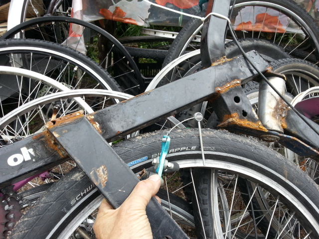

Noiden varret menee aika leveelle :? ja mistä löydän :? netistä piip :wink:
Haarukan etupuolella, vaijerin vetosuunta lähtee etuviistoon vähän hankalasti :?

Cantileverjarruaikaan naistenpyörissä oli takana sellaisia rullalla varustettuja vedonkääntäjärullia.
Tuonne haarukan etupuolelle mahtuu varmasti tavallinen yhdysvaijeri. Sitten voit vetää vaijeriputken yhdysputken läpi sivuvetojarrun vaijerinjohtoputkella, kuten etuvaihtajien vaijereille on joissain nojapyörissä tehty.

:? "Tavallinen yhdysvaijeri", "vaijeriputken yhdysputki", "sivuvetojarrun vaijerinjohtoputki" :? - kaiken muun ymmärsin :mrgreen:

Joo, sekoilin. Tarkoitin tietenkin v-jarrun sivulta vetävää putkikaarta. :oops:

Jos laittas noin vinoon, vaijeri lähtis kivaan suuntaan - runkoputkikylläkin välissä mutta mutka putkella tai putki rungon läpi tai sitten runkoputki kiertäen 2haarasella vaijerilla.

Entäs H-jarru (v-jarru) ja reikä poikittain runkoputken läpi sille väliromppeelle ja käyttövaijeri sisälle runkoutkeen tai ulkopuolelle.
H-jarru puomiputkeen.jpg (8.94 KiB) Katsottu 1361 kertaa
Tällä tekniikallahan H-jarrun voisi laittaa haarukan takapuolelle ja vaijeri lyhenisi ja olisi parempaan suuntaan. :)
Re: MBB tandem 2WR
Eikös v-jarru mahdu putken allekin, kun laittaa sen kuvan mukaisesti vinoon? V-jarruihin sirryttin suremman tehon takia, jpten tandemiin mieluummin sellainen :wink:

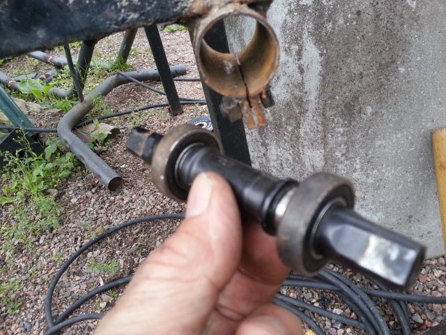

Puristettava keskiö ja siihen menevä riisuttu keskiökasetti. Laitan oluttölkistä peltiä väliin koska vähän löysä.

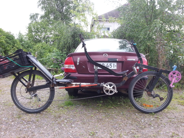

Viimenen kuva, tarakka ja retkipatjalokari taakana.

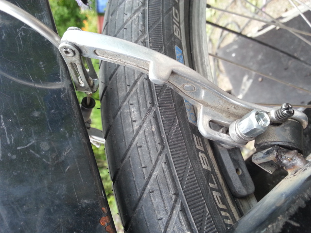

Re: MBB tandem 2WR
V-jarru ny sovituksessa, taitaapi onnistua mutta kuvan jarrutappia pitää vähän laskea jotta kenkä sekä länki mahtuu tiukkaan paikkaan.
