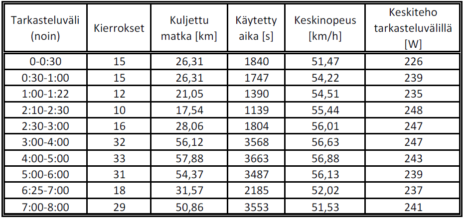

Mutta sitten kokonaan toinen asia, eli sateen vaikutus nopeuteen. Ohessa on taulukko, johon olen listannut nopeuden ja keskitehon eri ajanjaksoilta kisan edetessä. Ratahan oli märkä/kostea aamulla kun kisaaminen aloitettiin, ja kuivui siitä sitten pikkuhiljaa päivän edetessä. Vauhti myös kasvoi pikkuhiljaa tehon pysyessä suunnilleen samana. Ensimmäisellä puolituntisella teho oli hieman pienempi kuin muuten, ja siinä keskinopeuteen vaikuttaa myös lähtökiihdytys. Vasen rengas meni noin ajasaa 1:20 ja sen kanssa sitten meni taluttamiseen ja vanteen teippaamiseen aikaa niin, että seuraavat kunnon kierrokset ajoin vasta 2h10min lähdöstä. Sen takia pieni katko tarkasteluväleissä. Kuuden tunnin jälkeen pidin tauon ja sittenhän sadekin jo alkoi ja vauhti putosi selkeästi vaikka keskiteho pysyi suunnilleen samalla tasolla. Tuollainen noin 5 km/h näyttäisi olevan kuivan kelin ja sadesään välillä suunnilleen samalla teholla. Aika paljon sanoisin.
Eli vajaa 10%. Mutulla heittäisin että sama prosentuaalinen ero tulee mulla työmatka-ajossa. Keskinopeus varmaan jossakin +20km/h hujakoilla. Pelkkä märkä tie(10min sateen jälkeen) ei juuri hidasta, mutta jo muutaman millin rapakon yli ajaminen sen tekee. Jos sataa niin että vesi pärskyy tiellä ts. ei ehdi valua pois niin nopeusero on varmasti suurempikin kuin tuon 10%.
Sateen uhka nostaa keskinopeutta, mutta nostaa myös sykettä ja tehoa ;)
