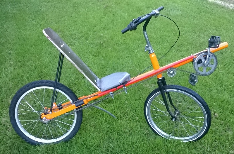

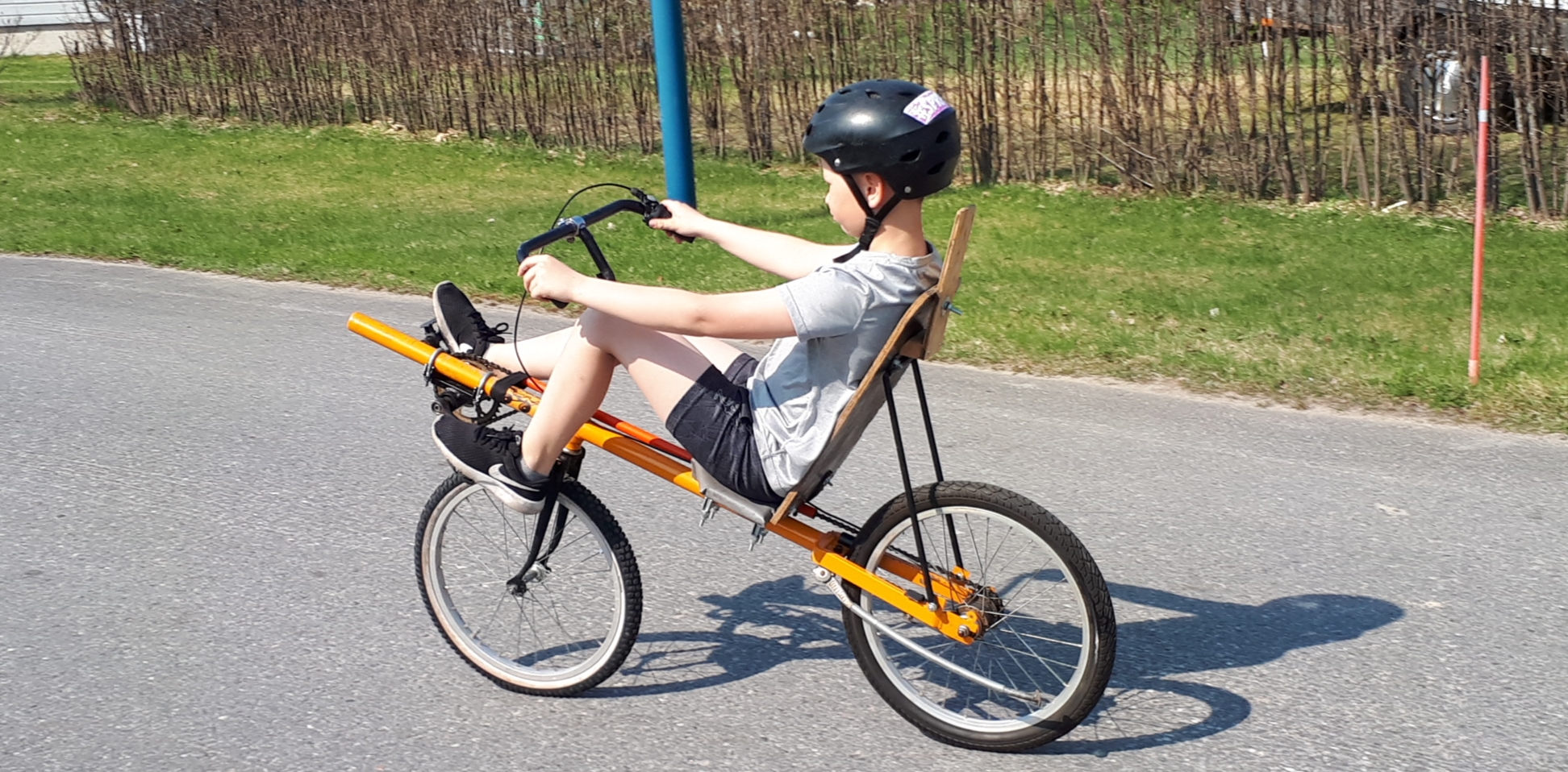

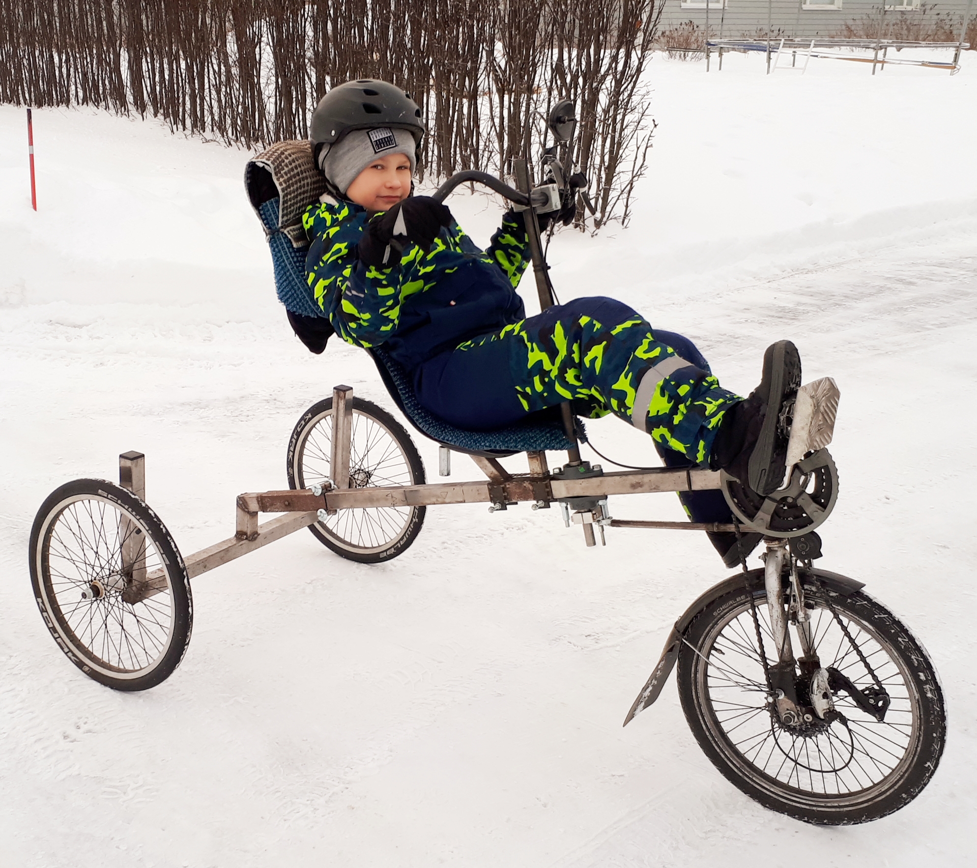

Vanhin lapsenlapsi ylsi jo polkemaan, kun penkkiä liikautti eteenpäin. Kysyin, että onnistuisko kakspyöräisellä nojapyörällä ajaminen? Vastaus oli itsevarma:"No hei mietippä. Tietenkin onnistuu!"

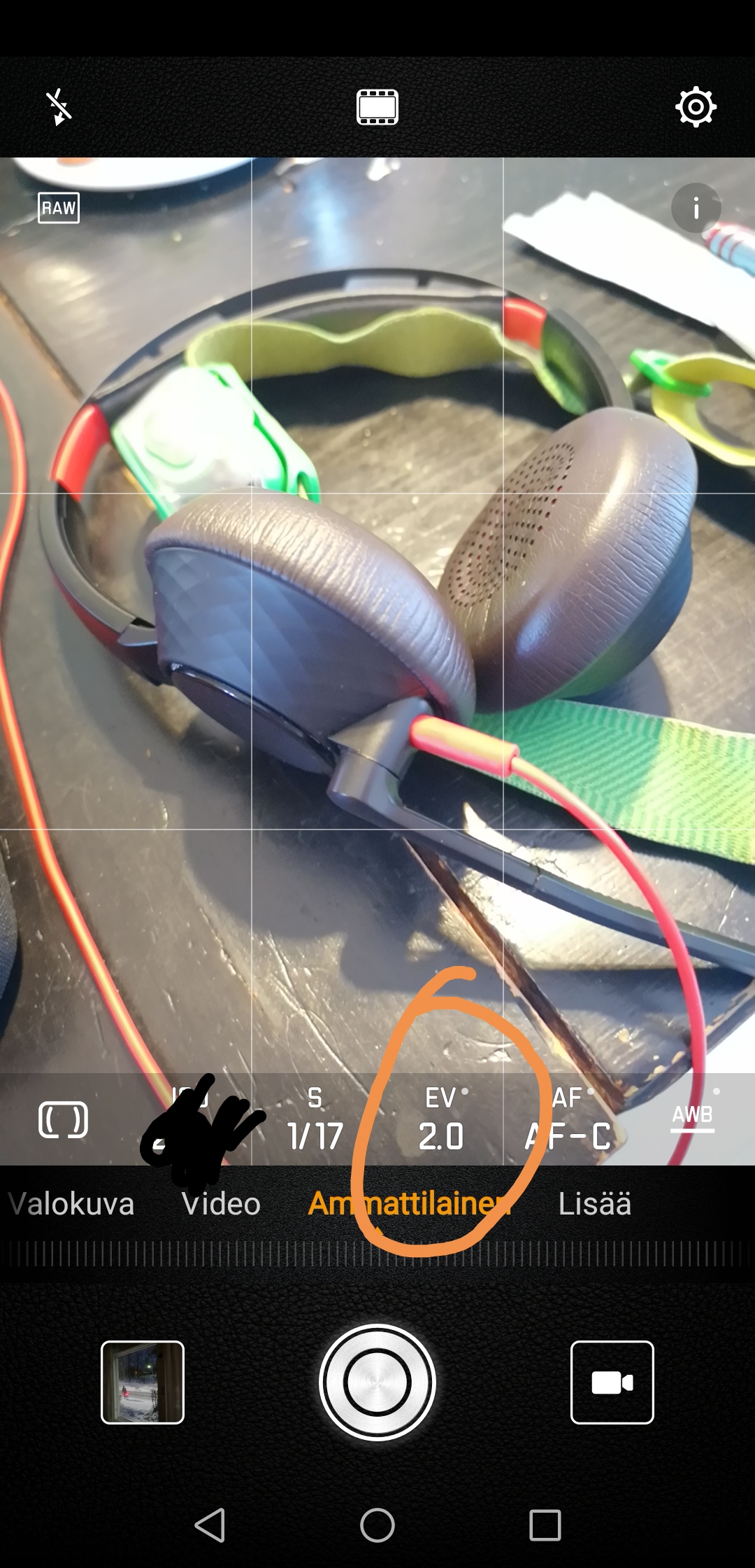

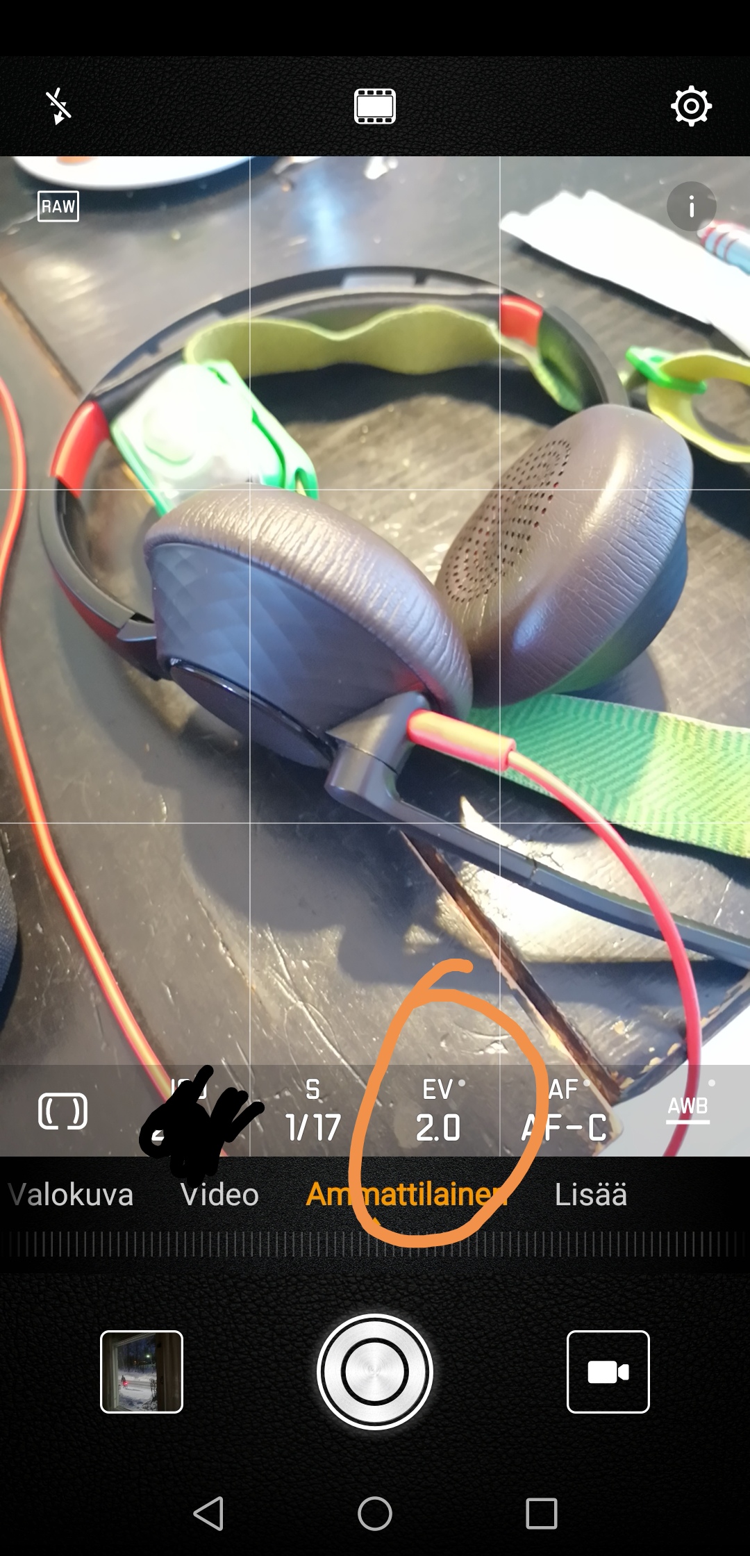

Pastorilta odotan kehuja kuvasta. Alkuperäisestä tuli pimeän harmaa, mutta histogrammitin sen vaaleammaksi. :wink:
Re: Twisteri
Vilijami kirjoitti: 24 Tammi 2021, 17:56
Bravo. Hyvää työtä.
Kameran valotusmittari luulee aina kohteen olevan harmaa, jos aihe ei ole - tulee kuvasta sellainen. Valkoista maisemaa pitää jälkikäteen vaalentaa, kuten tässä on erinomaisella tavalla tehty - tai korjata valotus vaaleammaksi jo kuvatessa.

Mulla ois itse tehty lasten SWB nojakki jouten. Tästä perheestä ei sille enää sopivaa kuskia löydy ja ei metalli lavallekkaan raaski nakata kun ihan ajokuntoisena vuosia sitten jäi pyörävarastoon lojumaan. Pyörävarastoon pitäs kuitenkin saada tilaa...
Tommonen se oli vasta valmistuneena

Pastori kirjoitti: 26 Tammi 2021, 06:58
Duoda duoda. Eikös tämä olisi se oikea tapa. Jos luottaa fotosopin voimaan, kuva alivalottuu ja tummista kohdista on vaarassa menettää informaatiota, jota fotosoppimuokkaus ei tuo takaisin :(
Toisaalta tälläisessä foorumikäytössä kummallakin tavalla saa kelvollisen lopputuloksen eli teoreettisella paremmuudella ei ole väliä.
Mää jo varailin tätä 5 vuotta sitten :wink:
Vilijami kirjoitti: 17 Elo 2015, 08:49
Sitten kun tämä pyörä menee pieneksi, niin varaan osto-option lapsenlapselleni :D
Pitää näyttää mahdolliselle kuskille kuva, että kelpaako tämä?
Toki. Nykykameroiden dynamiikka kestää tosin hyvin tommoisen +2 aukon säädön - se on kätevää esim. tuolleen kuten esimerkkikuva näyttää = muuttaa EV arvoa plussan suuntaan.

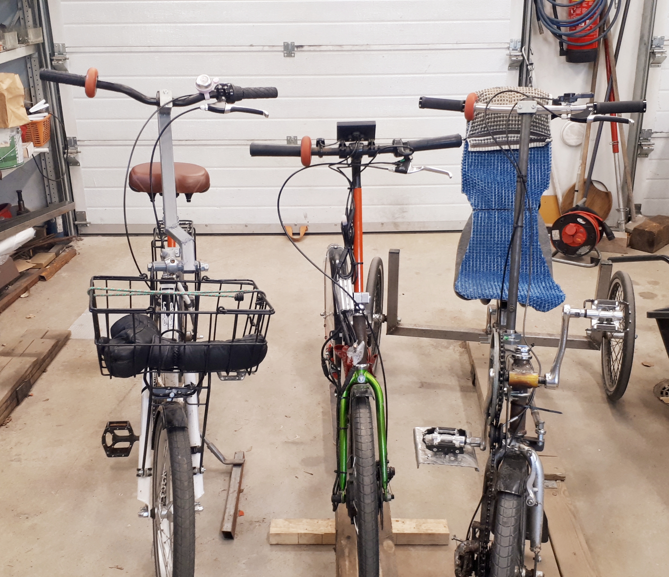

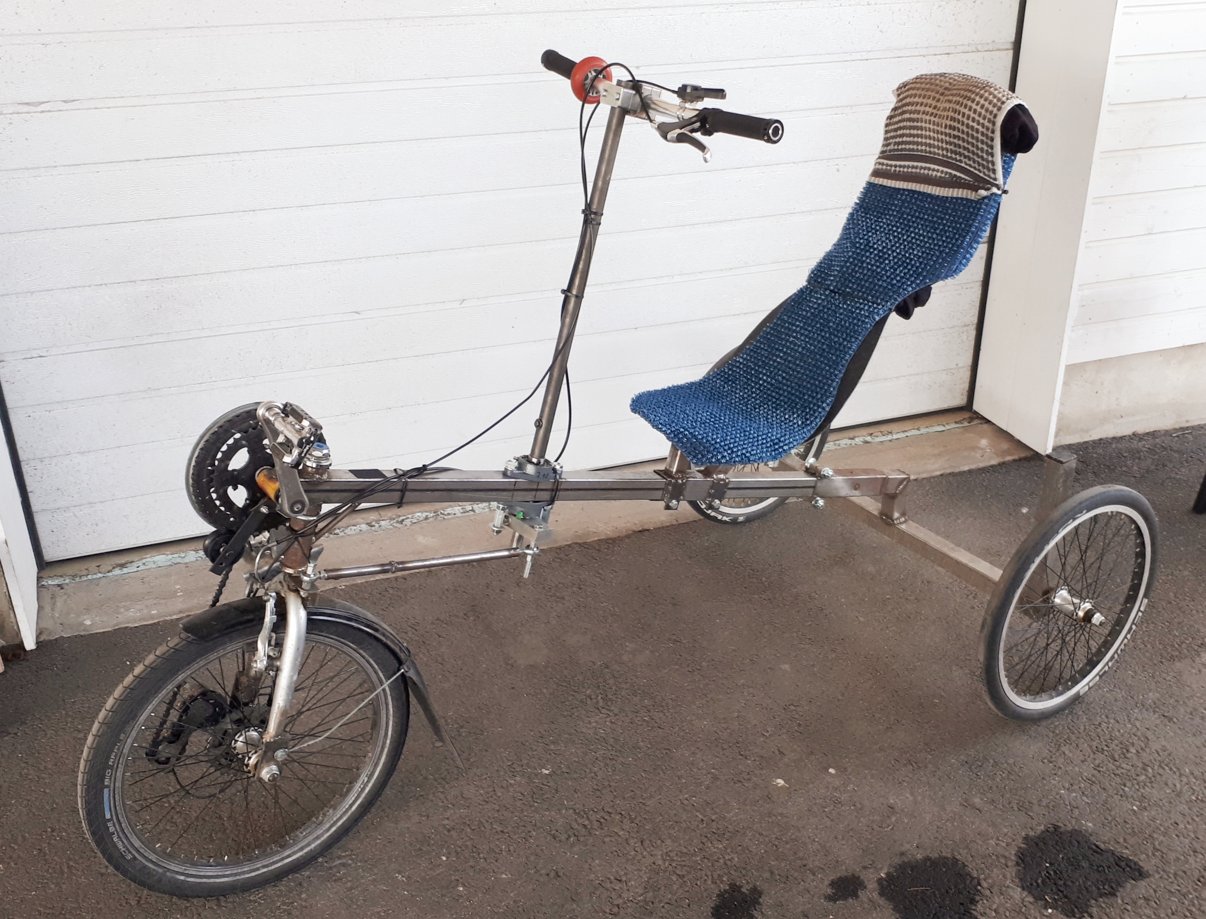

Vaihdoin suoran tangon tähän(kin).
Nyt huono käsi pysyy jollain lailla tangossa ja toivottavasti treenaantuu edes hieman. Pianistia minusta tuskin tulee, mutta edes pieni edistys ois kiva.
Nyt on kaikissa kulkupeleissä suora tanko ja rullaluistimen rengas liukumisen estona huonolle kädelle.
Viestit: 2065
Re: Twisteri
Sitten kun kokemusta kertyy, ylä- ja alaohjausten vertailu kiinnostaa. Itse kuulun koulukuntaan jonka mielestä yläohjaus toimii paremmin kaksipyöräisissä kuin trikeissä.

jviirret kirjoitti: 26 Tammi 2021, 11:49
Kuski kävi kerran kokeileen tätä pyörää, heti kun pyörä saapui ja ei tykännyt kun (165mm) kammet osuivat eturenkaaseen. Vaihdoin 130mm kammet, mutta fiilis oli jo pilalla.
En kuitenkaan tyrkyttänyt uutta koeajoa.
Nyt useiden viikkojen kuluttua halusi itse kokeilla ja tykkäsi kovasti. Nyt monena päivänä tullut mummolaan ajelemaan nojapyörällä. :D

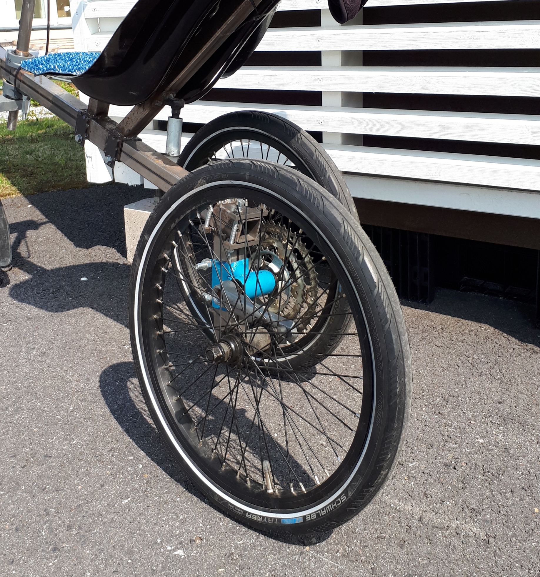

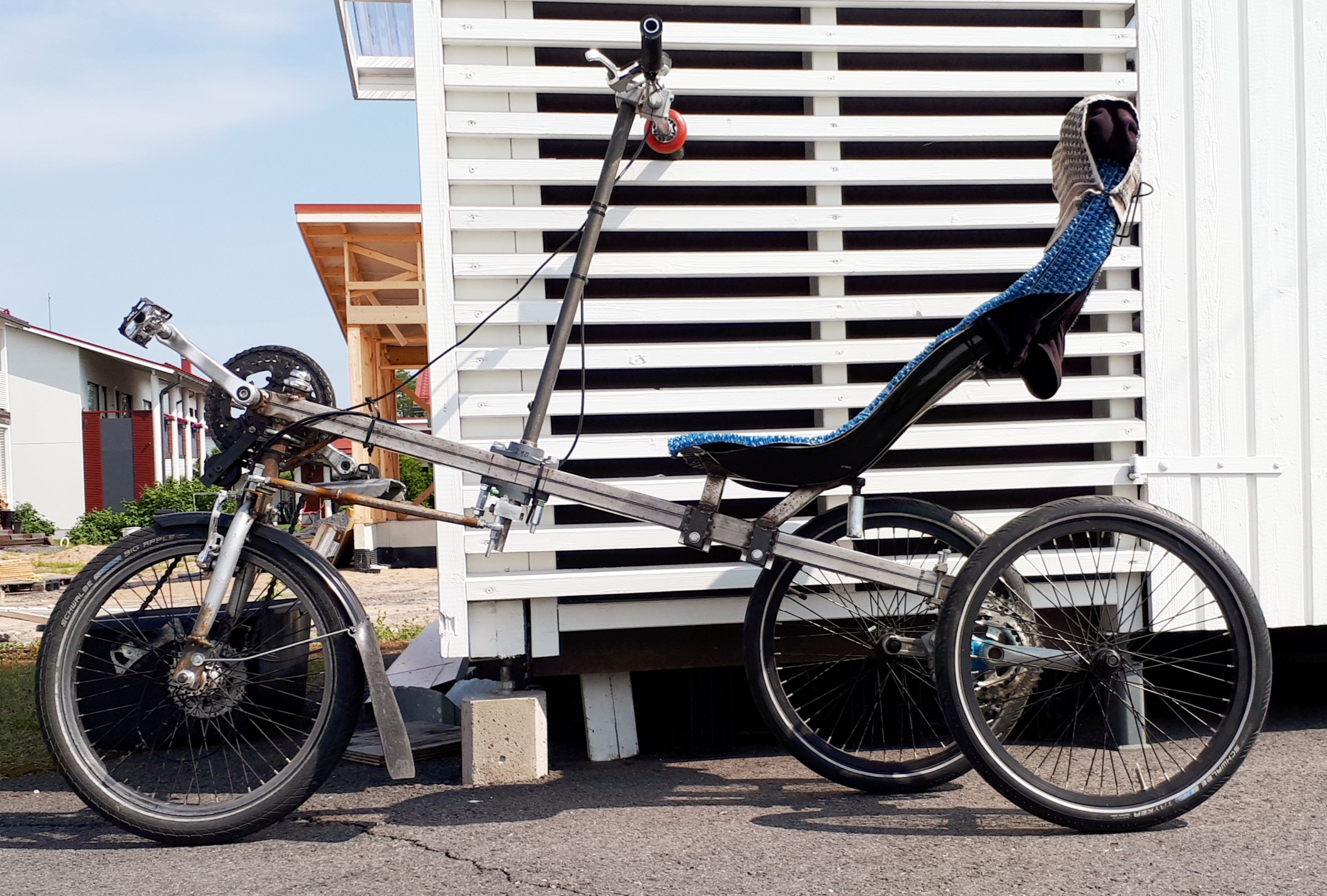

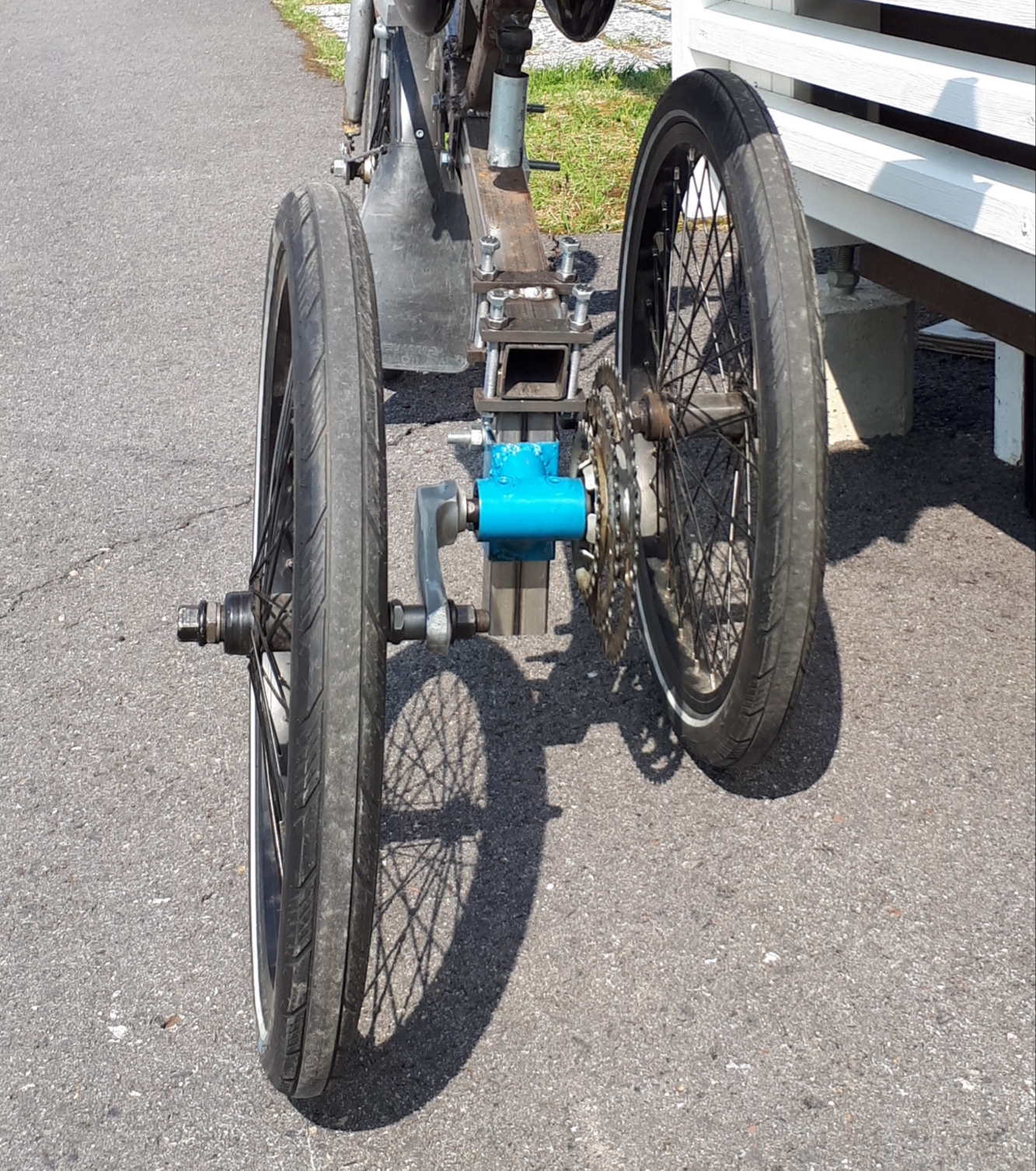

No nyt on kallistuva akseli paikoillaan ja koeajettu. Pelotti liikkeellelähtö aivan perhanasti, (että jos pyörä lähtee kaatumaan oikealle niin ehdinkö saada huonon jalan maahan, ennen kuin poski ottaa maahan) mutta onnistui kuitenkin. Kallistuvasta flevotrikestä tuttu tekniikka, että pitää polkaista lähtöpolkaisu täysiä ja sitten katsotaan kaatuuko vai pysyykö pystyssä. Olihan hieno tunne ajaa kallistuvalla nojapyörällä, vaikka pelottaa joka hetki aivan hirveästi. Pitää treenailla pikkuannoksilla, jospa se jännitys siitä vähitellen hälvenisi. Huonoa kättä en vielä uskaltanut tankoon laittaa.
Kanttareen ylitys sujui teliakselilla todella sievästi!
