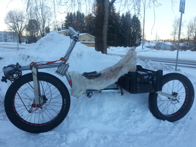

Runko fiksattu, takakeskiökelkka asennettu ja penkin tuki pultattu siihen.
Posti/kauppa reissun ainakin kesti, kävin noukkimassa parit Tepon lyhentämät kammet, jotka tulee tähän.

Re: MBB-tavaratandem
Pöh, poro siellä tojottaa tiellä, eikä pääse näkemään, mitä on tehty. :(
Onko sulla kädet yläviistoon :shock:
Viestit: 7853
Luulis SUN tietävän, ettei kääntyväkeskiöisen tanko ole kuin vipuja varten :mrgreen:
Viestit: 17970
Kainaloiden kuivatukseen :mrgreen:
Penkki tais tulla vähän turhan nojalleen, kädet oli ainakin ihan suorana.

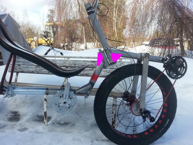

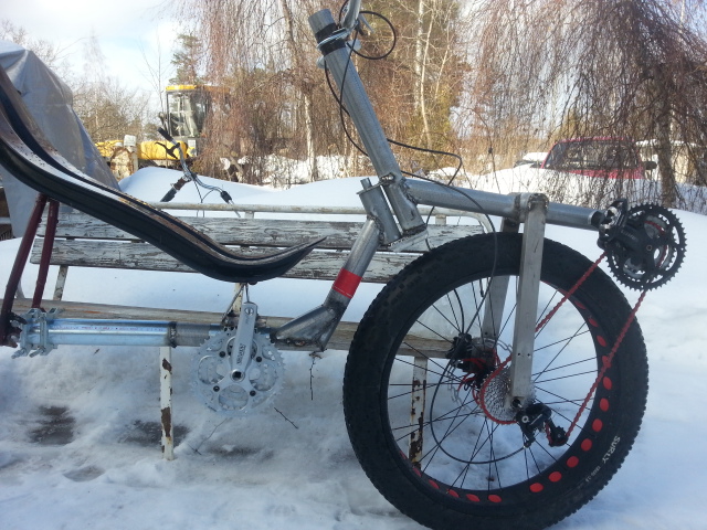

Se on hieho... eiku Hieno!
Nyt kestää tuo kulma sen minkä putkikin, eikä putkikaan hajoa, kun ei ole kriittisiin kohtiin hitsailtu. Tuhrhaan tätä piilottelit vuohen taakse. Tämähän on mestariteos. :)
Viestit: 7853
Nyt mutkasta tuli uskottavan näköinen, eikä häviä enää tyylissäkään pakoputkimutkalle. Hyvä!

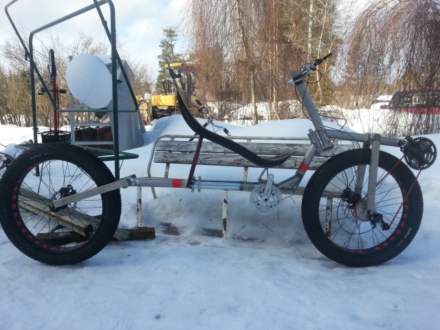

Takana kampi paikoillaan, taitaa tuolla penkin korkeudella mahtua kenkä pyörimään kun tuo keskiö on niin levee.

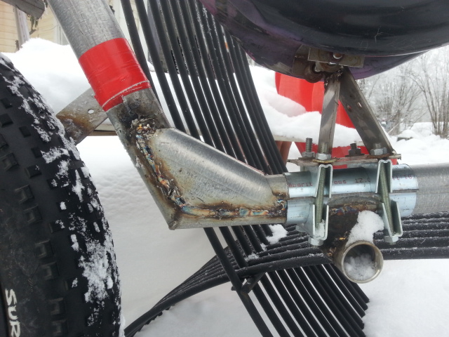

Onkos noissa pinkeissä kulmissa vahvistamisen tarvetta, vai uskotaanko, ett kestää ilman?
Viestit: 14412
En usko, että kannattaa lähteä syyhyttä saunaan noiden kohtien kanssa. Runkoputken ja emäputken liitos on melko edessä, joten se ei liikaa kuormitu painovoimasta, vain etukuskin polkemisvoimat ja ennen kaikkea jarrutus kuormittaa tuota kohtaa. Uskoisin sen silti kestävän. Sama koskee tuota edempää liitosta. Edellyttäen tietenkin, että hitsit on onnistuneet.
Vastaisen varalle. Tuota kampiholkin haaraahan voi pidentää, jos joku haluaa rakentaa tällaisen pitkillä takakammilla. :shock: Ei tuossa kantapäät vielä maahan ota.
Minua viehättää tuo takakampikeskiö-istuinkannatin yhdistelmärakenne, jotka molemmat ovat kiinni yhteisillä putkiklemmareilla. :P Mikset muuten käyttänyt U-pultteja, vaan kahta vastakappaletta ja suoria pultteja?

Olishan se sievempi u-pulteilla. Se ei oikein ottanu mennäkseen paikoilleen U, nyt vois mennä ku putkenpuolikkaat on puristettu tiukkaan.
Itse en uskaltas jättää vahvistamatta, silloin kun toiselle tekee.
