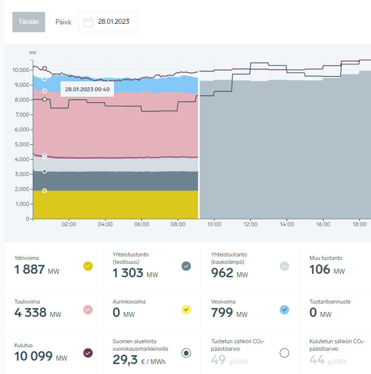

25.1. aamulla lisääntyi taas tuulivoimakapasiteetti verkossa 51 MW verran. Kokonaiskapasiteetiksi tuli 5384 MW. Hyvä olikin, sillä ydinvoima ontuu tällä hetkellä. Viidestä ydinreaktorista vain kolme on toiminnassa. Olkikolmonen on irti ties mistä syystä ja Olkikakkonen vikaantuneen venttiilin korjauksen vuoksi.
Ydinvoimaa tulee tällä hetkellä vain 1887 MW, kun samaan aikaan tuulivoimaa yli tuplasti tuon 4338 MW.
Tuulivoimaa tuplasti.jpg (91 KiB) Katsottu 4419 kertaa
