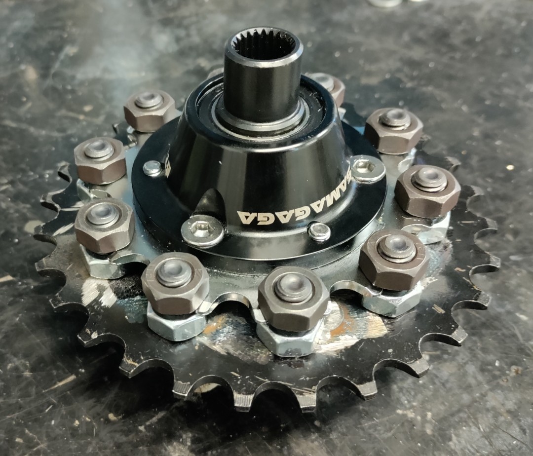

Eikö tuohon väliakselin navan keskielle saisi tehtyä rattaan..Vaikka laippojen väliin asennetun holkin pintaan? Saisit navan keskemmälle.
Tavan cnc plasmalla syntyy riittävän tarkkoja ketjupyöriä, jos esim isohkohta takarattaasta askarteleminen tuntuu huonolta. Samalla pitiusvoimien haltuunotto helpottuisi kun olisi lähempänä runkoa.

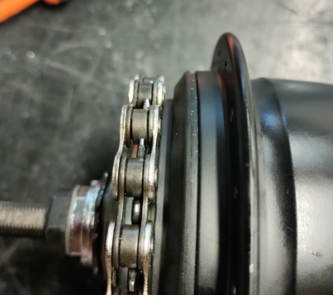

Wacky kirjoitti: 16 Loka 2024, 15:30
Navan kuvaa ja dokumentissa olevia vertaillen sulla taitaa olla specificatio A, eli raja on 20t hammasta sun tapauksessa, mutta kapeampi ketju voi pelastaa koska sellaisella se ei välttämättä osu pölysuojaan.
Näin taitaa olla. Varastossa minulla olikin 18-hampainen jota kokeilin lautasmaisesti sisäänpäin asennettuna, jolloin ketju jälleen osuu pölysuojaan. Kapeampi ketju on yksi vaihtoehto. Moottorin narrow-wide-rattaalle sopii ainakin niin kapea kuin Nexus-rattaalle, ellei kapeampikin, eli sen puoleen ei ole rajoitusta.
Tämä olikin alkuperäinen suunnitelma, mutta pinnalaippoihin asennettuna n. 32-hampainen on minimi, ja se verrattuna nykyiseen 16-hampaiseen ulostuloon jarrulevykiinnityksessä muuttaa välityksiä merkittävästi. Joko moottorin ja vaihteiston välistä välitystä pitäisi muuttaa tuplaamaan vaihteistolle menevä vääntö, tai etutasauspyörästölle (ja takapyörän voimansiirrolle) pitäisi mahduttaa n. 60-hampainen jättiratas. Kumpikaan ei kuulosta hyvältä.

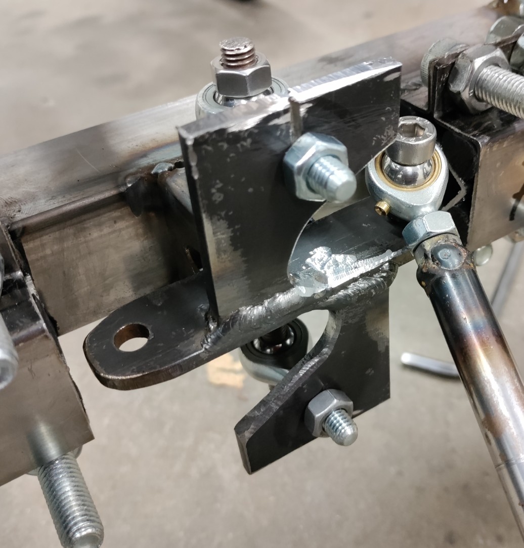

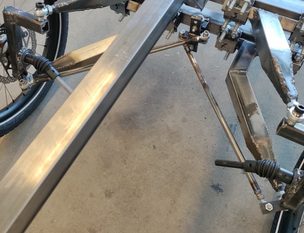

Nyt on pyörien ohjaukset kytketty toisiinsa, mutta vielä pitää ratkaista ohjauksen välittäminen kuskille.
Ohjauksen välittävien varsien momenttivarret nivelillä ovat aika lyhyet. Varsi itsessään on 13mm putkea 1mm seinällä. Järeämpää kuin monessa kaupallisessa kolmipyörässä näkee, eli toivottavasti kestää puristuksen.

Jos käyttäisi pidempiä kääntövarsia, ei mahdolliset ajan kanssa tulevat välykset vaikuttaisi rengaskulmiin niin paljon.
Itse tykkään tehdä reilun pitusilla vivuilla tällaisia, niin voi tehdä vähän ronskimmin ja voimatkin pysyy pienempinä.
Miten teit
Nivelpisteiden paikkojen määrityksen, että kääntöharitus toimii oikein?

Pidemmät eivät vaan millään mahtuneet. Törmää muihin rakenteisiin :|
Härski kirjoitti: 17 Loka 2024, 15:39
Miten teit
Tein vaan. Nyt testailen säätöjä hyväksi käyttäen, millä kulmilla vekotin rullaisi parhaiten. Jos se nyt näillä säädöillä onnistuu. Ohjausvarret yhdistävän kolmion muotoa voi vähän säätää, samoin olkavarsien päissä vipuvarsien kulmaa, jonka sopivan kulman löydyttyä hitsaan paikalleen.

Tässä illan viimeisin versio ohjausvarret yhdistävästä heilurista. Josko tällä saisi kääntöharituksen kuntoon... heiluri on siis laakeroitu kahdella pallonivelellä, joiden säätö sallii muuttaa hieman heilurin kolmion muotoa.

Jotenkin tuntuu että tulee liian symmetrinen sun ohjauksesta noin..3hken sisäpuolen rengas tulee kaipaamaan jyrkempää liikettä..se syntynynee esim kääntämällä renkaan päässä olevia vipuja enemmän ohjausvarren suuntaiseksi. :?
Muitakin keinoja toki lienee. :?

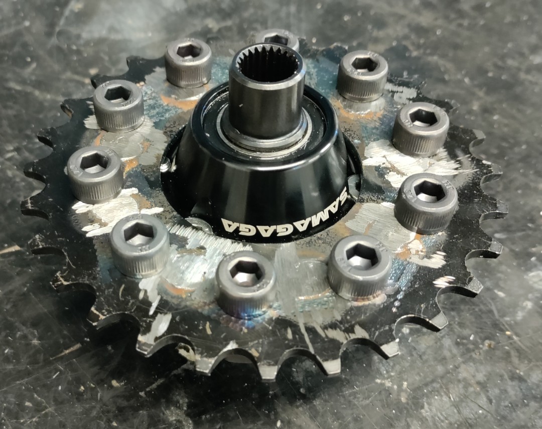

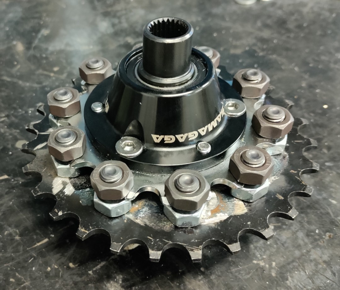

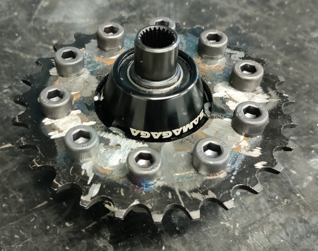

Samagagan tasauspyörästön kylkeen pultattu isompi ratas ja tarkoituksella vähän sivuun keskilinjalta:

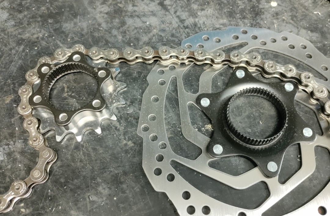

Pitäisi keksiä miten centerlock-kiinnitykseen saa kaksi ratasta rinnan. Centerlock-6-pultti-adapterille saa hädin tuskin yhden paksun rattaan, koska se on suunniteltu yhdelle jarrulevylle, joka on ohuempi. Lukkorengasta ei saa paikoilleen paksummalla paketilla. Ketju myös osuu adapterin sakaroihin. Pitänee siirtyä isompiin rattaisiin ja käyttää kiinnittämiseen tuota jarrulevyn teräksistä centerlock-palikkaa.

Näin kuvassa varmaan olikin...nyt viimein sain säädettyä harituksen melkein täydelliseksi. Rullaa herkästi. Otin vielä mitat ohjauskulmista ääriasennossa ja laskin kääntösäteet molemmille pyörille. Olivat muutaman sentin päässä toisistaan :D
