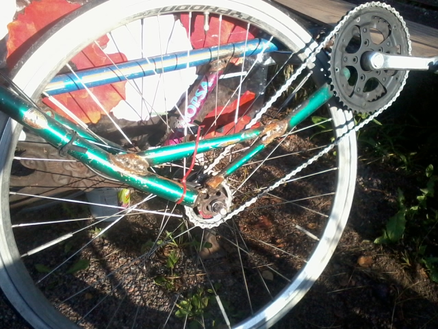

Voisitko kuvata tähän sen keulaosan molemmin puolin.
Olikos se nyt riittävän jämäkkä?
Miksi oikeella puolella on kevyempi putki kuin vasemmalla? En nyt heti löytänyt selvitystä tästä jutusta.
Niin, miusta tuo ei juuri notku - joku kovempijätkä voi sen solmuun saada mutta toisaalta tuohan on vasta "hepattu" kiinni Jos sen joku oikeesti hitsais :wink:
Ymmärtääkseni oikea putki on paksumpi koska vasemmalle polkimelle tulee pidempi vipu/vääntövoima rakenteeseen koska siitä on pitempi matka eturattaalle. Korjatkaa jos oon ymmärtäny asian väärin.
Tuosta keveydestä vielä, kun vaihdoin renkaan päältä kulkevan putken nykyisiin ni huomasin ett se oli huomattavasti kevyempää materiaalia ku nämä - ihan käsissä huomas eron. Ohuempaa ehkä tai sitten muutenkin kevyempää.
Pitääks tätä nyt alkaa keventämään ja kokeilemaan :?: :mrgreen:

Tuo lyhyt tuki joutas pois mutt pitäs vahvistaa varmaan dropparin kohalta.
2014-08-12 18.27.28.jpg (289.74 KiB) Katsottu 3667 kertaa

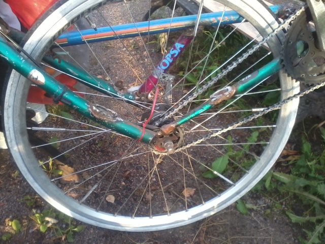

Miten niin grammanviilaus kallista, ei menny ku vähän rälläkän terää ja 120g pyörästä pois. Paikallaan kammesta painaen en huomannu liikettä etukolmiossa.
Toiselt puolelt lähtis enempi grammoja :mrgreen:
Re: kääntyväkeskiöistä yrittämään
Laitas kuva.
Viestit: 17986
Hiinä
2014-08-12 20.00.06.jpg (279.51 KiB) Katsottu 3620 kertaa

Yks ongelma näissä kovin loivakulmaisissa haarukoissa on se ett haarukan olkapäät pitäs olla hyvin kapeet, ettei reidet ota niihin kiinni. Kun yritetään saada penkkiä mahollisimman alas. Oikeenlaista haarukkaa tartteis suunnitella kans.
Niin, jos ajan tätä ilman paksua pehmustetta, reidet ottaa ikävästi haarukan olkapäihin. Kaventaakin noita vois, rälläkällä pari senttiä molemmista pois ja takasin kiinni.
Viestit: 14426
Rälläkkä tietysti keventääkin, mutta vasaralla muotoilemalla pääsee vähemmällä.
Ota haarukka irti ennen vasarointia, niin ei mene laakerit rikki moukaroidessa. Painava tuki haarojen väliin ja pienemmällä vasaralla takomista olkapäähän. :D
