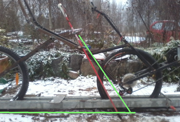

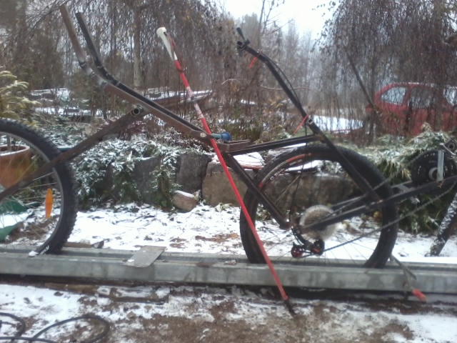

Kuvassa on etukiekkoa siirretty 120mm eteen päin, jättö tuossa asennossa n. -120mm - Suksisauva on ohjausnivelen linjassa.
Dropparit vielä siis tekemättä ja kiinnittämättä. Täytyy vielä pähkäillä tuota kohtaa tai laittaa useampi kiinnityskohta.
Yks mahollisuus laittaa droppari haarukkaputken yläpuolelle, sais penkkiä ja keulaa samalla alemmas.
Kun muutin ajoa-asentoa makaavammaksi, jättö muuttui n. nollaan, eli tällä dropparipaikalla jättö vaihtelis 0-15cm välillä, ajo-asennosta riippuen.

Kuvasta ei ihan tarkasti näy, mutta jättö on joka tapauksessa negatiivinen, jos suksisauva tosiaan on ohjausnivelen linjassa. 120 mm etupyörän siirto eteen vaikuttaa jo huoamttavasti etuvolttivaaraa pienentävästi, puhumattakaan istuimen siirtämisestä alemmas. Jos oletetaan tehdyksi muutokset: etukiekko 120 mm edemmäs ja istuin 80 mm ylemmäs, suurenee volttivaaran aiheuttava jarrustusvoima kolmanneksella ollen nyt tasaisella kitkakertoimeksi laskettuna 0,5. Tämä on jo niin suuri, että hiekalla, ja jopa märällä asfaltilla etupyörä liukuu ennen kuin perä nousee. Kuivalla asfaltilla kippaa kuitenkin vielä.
Tämä siis edellisen kuvan geometrian perusteella tehdystä laskentataulukosta. Tämän viestin kuvassa kriittinen kitkakerroin tasaisella on jo 0,67. Erittäin paljon riippuu volttiherkkyys selän kulmasta ja sen pysymisestä kiinni selkänojassa. Selän nousu irti selkänojasta jarrutuksessa siirtää painopistettä ylös ja eteen, jotka molemma lisäävät volttiehrkkyyttä.

Kuvassa on etukiekkoa siirretty 120mm eteen päin, jättö tuossa asennossa n. 120mm - Suksisauva on ohjausnivelen linjassa.
Kuvasta ei ihan tarkasti näy, mutta jättö on joka tapauskessa negatiivinen, jos suksisauva tosiaan on ohjausnivelen linjassa. 120 mm etupyörän siirto eteen vaikuttaa jo huoamttavasti etuvolttivaaraa pienentävästi, puhumattakaan istuimen siirtämisestä alemmas. Jos oletetaan tehdyksi muutokset: etukiekko 120 mm edemmäs ja istuin 80 mm ylemmäs, suurenee volttivaaran aiheuttava jarrustusvoima kolmanneksella ollen nyt tasaisella kitkakertoimeksi laskettuna 0,5. Tämä on jo niin suuri, että hiekalla, ja jopa märällä asfaltilla etupyörä liukuu ennen kuin perä nousee. Kuivalla asfaltilla kippaa kuitenkin vielä. Tämä siis edellisen kuvan geometrialla. Tämän viestin kuvassa kriittinen kitkakerroin tasaisella on jo 0,67.

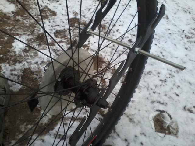

[attachment=0]2014-11-16 14.04.30.jpg[/attachment]
Löysin räyhäkkääntyyliin sopivat dropparit 8) nuo on melkeen laitettava yläpuolella jotta ovat näkösällä.
Enää tarttis saada ne oikeaan linjaan.

Dropit saa suoraan asentamalla kiekon kiinni droppareihin ja hitsaamalla sitten jigissä runkoon. Saatat tarvita kierreangosta tehdyn toisen navankuvausruuvin, jossa on sisemmät mutterit täsmälleen samalla etäisyydellä toisistaan kuin takakiekon lukkomutterit ja toiset mutterit ulkopuolelle lukitsemaan droppiraudat tälle etäisyydelle toisistaan. Muttereilla puristamalla tulevat myös kohtisuoraan. Kokeile kiekkoa kaikkiin koloihin heftatuissa droppiraudoissa ennen kuin hitsaat ne kunnolla kiinni.

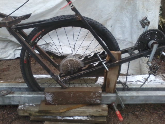

[attachment=0]2014-11-16 15.12.47.jpg[/attachment]
Sillai kai :wink:
Eihän se kiekko tietenkään yläkautta mahdu ku putket on siell paljon kapeemmalla :oops: Pitää joku reitti sille keksii, en tahdo hylätä tätä ideaa laittaa dropparit yläpuolelle.

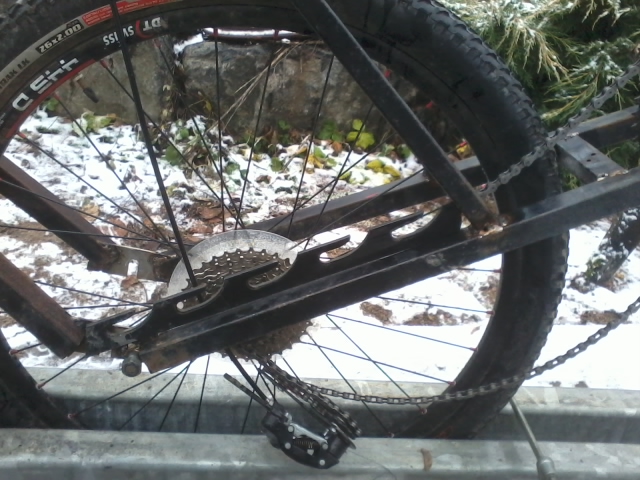

Heh, joo :D Ovatko jääsahasta?
edit: epäilen että ketjuvaihtaja ei tule tuossa toimimaan kunnolla, tulee liian kauas pakasta joten ei vedätä ketjua riittävästi sivulle. Ei ainakaan indeksivipu ja kitkavivullakin voi vaihtaminen olla vähän "epämääräistä"

Taaksepäinkö tuo kiekko lähtee pois vai oletko rakentanut haarukan sen ympärille? :D
Dropparit on Painonnostopenkistä 8) purettuna tuossa kukaan ei käytä, nyt siitä alkaa materiaalia siirtyä näihin projekteihin :mrgreen:
Vaihtajaa en oo suunnitellu, pitää laittaa se niin ett toimii :mrgreen:
