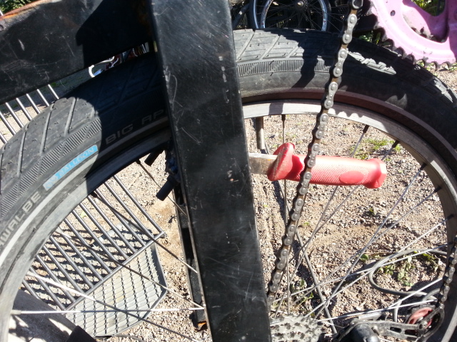

Päivän viimenen hitsi, jarrutapin tukipalikkaa pidin puukolla paikallaan - nyt se on morakin siinä hitsattuna ;)
Pohjalaanen räpätin - puukko pinnojen väliin 8)

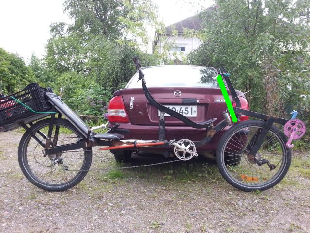

kannattaako muuttaa.JPG (100.37 KiB) Katsottu 1996 kertaa
Ehkä joskus muutan ohjaustankoa noin.
Sarjatuotantomalliin sitten. :)

Re: MBB tandem 2WR
Neliöputkesta tämmönen on kyllä tosi helppo tehdä, yksi kulma kuskin jalkovälissä ja pieni taitos takahaarukkaan. Kaikki muu suoraa putkee. Menis varmaan kahdella eri kokosella putkella 5050 ja sitten tuo haarukka putki , joka tuossa on n. 5025. Montako tarvitaan? 8)
