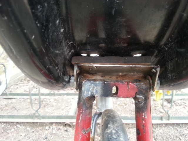

Tehdessä muokkaantu tommoseksi. Toivottavast käy tähän varattuun penkkii, sovituspenkkiin se käy. Ei muute mutt en osant ottaa huomioon mutterien vaatimaa tilaa :oops: No paksumpi vaneri penkin väliin väliin ni tulee tilaa.

Teitkö reiän sijaan hahlon pultille, koska poraaminen rosteriin on perkeleestä. :twisted: Austeniittinen ruostumaton, varsinkin haponkestävä, teräs työstökarkenee ja jos on vähänkin tylsä pora ja lakkaa hetkeksi lastuamasta, niin ei kyllä saa sillä poralla enää reikää siihen paikkaan. :evil: Ferriittinen (magneetti tarttuu) on paljon helpompaa.
Toisaalta, jos on terävä oikein terotettu pora menee haponkestäväänkin reikä kuin juustoon. Terä vain pitää olla kunnossa ja poratessa huolellinen, jotta lastua tulee koko ajan. Kannattaa porata penkissä, eikä yrittääkään käsissä toisella kädellä kiinni pitäen. :shock:

Tein ensin reijän ja joo "kauhee homma", tylsällä poralla, pöydänreunalla - hankalinta saada se reikä/pora pysymään paikallaan - tahtoi vingertää reikää viereen :oops: Sitten jätin sen putken kokonaan pois ja tein hahlot.

Joo, vaikuttaa työstökarkenevalta materiaalilta. Jos jätät reiät poraamatta Jarkko joutuu pulaan niiden kanssa. :(
Vähän noloa sanoa näin jälkikäteen, mutta olisiko voinut ajatella, että tuon penkkiin nojaamisvoiman laajemmalle jakavan osan olisi tehnyt kahdesta alumiinisesta kulmaprofiilista, joihin molempiin laitetaan pari reikää lähelle särmää kohti penkkiä ja penkistä pois päin sojottava hetula muotoillaan ja siihen porataan reikä tuota pulttia varten. Kymmenen sentin pätkät 30-40 mm kulmaa riitäisi, eikä painaisi kuin neljänneksen nykyisestä. :?

Joo varmaan ois voinu jos ois ymmärtäny :oops: enkä oo varma ymmärsinkö vieläkään :oops: Ei tuo nyt niin hirveesti paina.

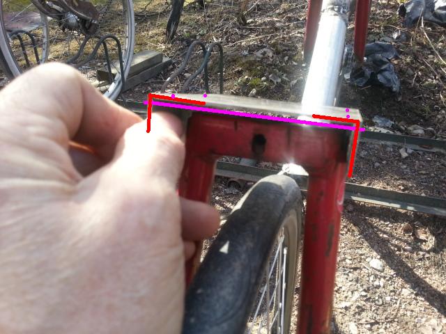

Näinkö Jori tarkoitit? Punaiset alumiinikulmia ja lilat kiinnitys pultteja. Eikö tule rasitusta liikaa penkkiin, kulmienkiinnityskohtien väliin?
Oma tekeminen ja materiaalivalinta riippuu pitkälti siitä mitä pihasta löytyy - tosin kävin myös omassa rautakaupassanikin tälläkertaa mutt päädyin kuitenkin pihasta löytyneeseen ruostumattomaan pellinpalaan.

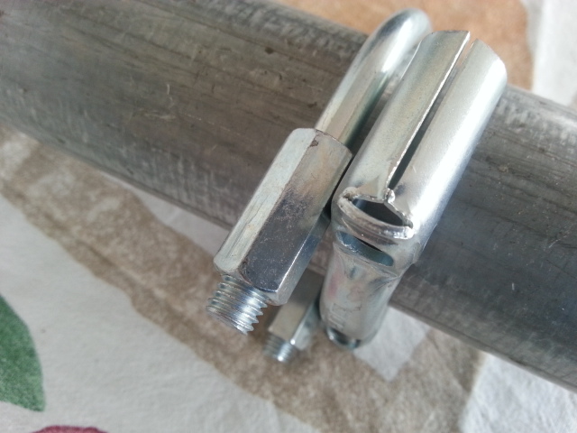

Kokeilepa, josko jatkomutterit mahtuisivat sen peltiosan sisään. Sitten vain u-pultista liika pituus pois, jatkomutteri tilalle, laudanpätkä väliin ja penkki kupukantaruuvilla paikoilleen. :D
Pitihän tuokin kokeilla:
  1. eivät sovi peltiosan sisään - tuon vois ratkaista hiomalla ja/tai avartamalla peltiosaa.
  2. U-pultin kierteet loppuu kesken - jatkomutterit pitäs lyhentää.
  3. vaikka U-pultin kierteet olis pidemmät - putki alkaa ottaa vastaan, jatkomutterit ei mahdu alemmas.

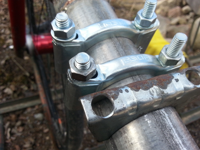

Aattelin viritellä etukiinnikkeet, kahella klemmarilla + vaneripala. Ketuttaa ku oon ostanu väärän malliset klemmarit, vanhassa on tasanen pohja ja uudet on muotoiltu - miks pitää mennä sörkkimään vahoja hyväksi koettuja asoita. Pitää mennä ettii löytyykö sitä viime vuoden mallii ennää:(

Noi on jotain hipo-osia. Niissähän lukee merkki :lol:
Perinteinen malli on kyllä rakenteluun monipuolisempi.

Paikallisesta "halpamarketista" ostin, enkä tajunnu kattoo :oops: luulin ett ne on kaikki samanlaisii ja samasta tehtaasta :oops: . Oikeesta autotarvikeliikkeestä löyty sitt aitoja ja samalla opin ett halpakauppa ei olekaan halpakauppa :o
Kaks klemmarii meinasin laittaa perätysten runkoon. Löysin alumiinilevyä, josta leikkaan sopivan kokoisen palan ja poraan 4reikää. Alumiinin ja penkin väliin viel sisuskumia.

Älä tee levystä kovin leveää pyörän pituussuunnassa, jotta nojakulman säätö ei aiheuta kovia jännityksiä. Tässä mielessä yksikin klemmari voisi olla riittävä. Mahdollistaisi helpommin pienen kallistuksenmuutoksen ja olisi hieman kevyempi ja helpommin säädettävä. Minulla tuo kohta on vain yhdellä nippusiteellä ilman levyä.
Re: Muattava putkikamelj
Tässä ei taida nippuside yksin riittää, koska penkin takana ei ole runkoputkea ja ylätuki on saranoitu.
Kahdesta pakoputkiklemmarista saa tehtyä helposti kiinikkeen, jossa on kulman säätö. Laittaa peltiosat vastakkain.
Toisaalta tuollainen pieni kulman muutos hoitunee nätisti myös kiinnityslevyn pienellä taipumisella :? Hitsaa klemmarin levyn reunaan eikä laita pultteja ihan viereen.
