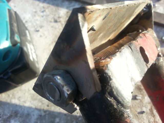

Tehdessä muokkaantu tommoseksi. Toivottavast käy tähän varattuun penkkii, sovituspenkkiin se käy. Ei muute mutt en osant ottaa huomioon mutterien vaatimaa tilaa :oops: No paksumpi vaneri penkin väliin väliin ni tulee tilaa.
Re: Muattava putkikamelj
Lähetetty: 19 Huhti 2016, 19:22
Teitkö reiän sijaan hahlon pultille, koska poraaminen rosteriin on perkeleestä. :twisted: Austeniittinen ruostumaton, varsinkin haponkestävä, teräs työstökarkenee ja jos on vähänkin tylsä pora ja lakkaa hetkeksi lastuamasta, niin ei kyllä saa sillä poralla enää reikää siihen paikkaan. :evil: Ferriittinen (magneetti tarttuu) on paljon helpompaa.

Tein ensin reijän ja joo "kauhee homma", tylsällä poralla, pöydänreunalla - hankalinta saada se reikä/pora pysymään paikallaan - tahtoi vingertää reikää viereen :oops: Sitten jätin sen putken kokonaan pois ja tein hahlot.

Joo, vaikuttaa työstökarkenevalta materiaalilta. Jos jätät reiät poraamatta Jarkko joutuu pulaan niiden kanssa. :(
Vähän noloa sanoa näin jälkikäteen, mutta olisiko voinut ajatella, että tuon penkkiin nojaamisvoiman laajemmalle jakavan osan olisi tehnyt kahdesta alumiinisesta kulmaprofiilista, joihin molempiin laitetaan pari reikää lähelle särmää kohti penkkiä ja penkistä pois päin sojottava hetula muotoillaan ja siihen porataan reikä tuota pulttia varten. Kymmenen sentin pätkät 30-40 mm kulmaa riitäisi, eikä painaisi kuin neljänneksen nykyisestä. :?

Joo varmaan ois voinu jos ois ymmärtäny :oops: enkä oo varma ymmärsinkö vieläkään :oops: Ei tuo nyt niin hirveesti paina.

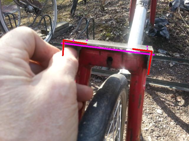

Näinkö Jori tarkoitit? Punaiset alumiinikulmia ja lilat kiinnitys pultteja. Eikö tule rasitusta liikaa penkkiin, kulmienkiinnityskohtien väliin?
Oma tekeminen ja materiaalivalinta riippuu pitkälti siitä mitä pihasta löytyy - tosin kävin myös omassa rautakaupassanikin tälläkertaa mutt päädyin kuitenkin pihasta löytyneeseen ruostumattomaan pellinpalaan.

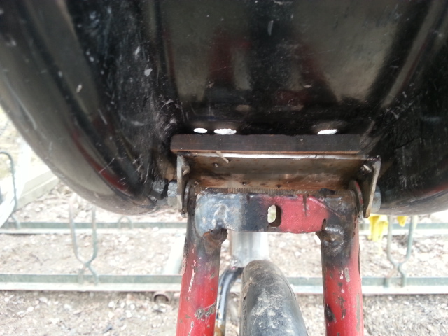

Liitetiedosto 20160414_151004.jpg ei ole enää saatavilla
Pitää tehdä parempi penkin kiinnike eteen. Penkki ei kestä pakoputkiklemmarikiinnitystä - repeää. Johtuuko siitä ett klemmarin pohja on liian pieni pinta-alaltaan?
Tarttee ettii kulmarauta ja hitsata se runkoon.
Ei, älä hitsaa tuohon kohtaan mitään!
Laita mieluummin pakoputkiklemmarin peltiosan päälle alumiinilevyn pala tai vaikka se kulmarauta. Hitsaaminen huonontaa rungon väsymisenkestoa tuolla kohdalla, eikä auta varsinaisesti tuohon ongelmaan.
Olennaista tuossa on kiinnikkeen leveyden kasvattaminen, jottei pulttien kohdat joudu niin tiukalle. Pala vesivaneriakin voisi olla ihan kelpo ratkaisu.

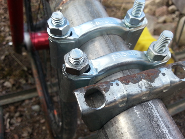

Joo, rupesin tuota itekin miettimään - klemmarin tuunausta. Toisessa pyörässä klemmari toimii ihan hyvin mutt erilainen penkki, siinä ei mutteritkaan haittaa persuksen alla kun on se keskivako. Se tuolla tasapohjasella penkillä on ongelma, ett mutterit on takapuolessa, pehmuste pitää aina olla.
Jos klemmariin kiinnittäs semmosen palikan mihin pystyy penkin kiinnittämään erikseen, vois käyttää kupukantapultteja.

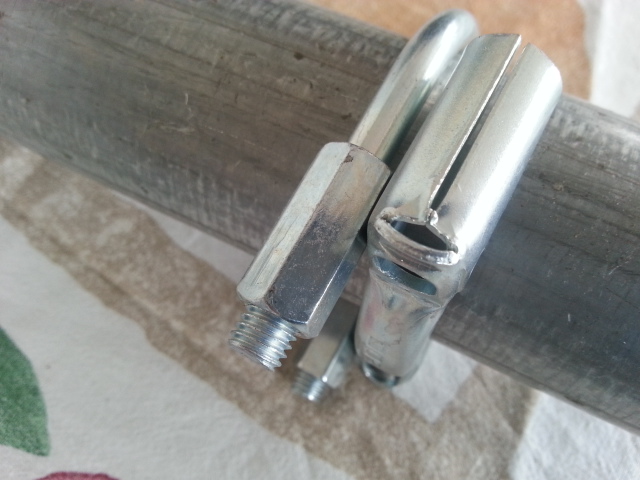

Kokeilepa, josko jatkomutterit mahtuisivat sen peltiosan sisään. Sitten vain u-pultista liika pituus pois, jatkomutteri tilalle, laudanpätkä väliin ja penkki kupukantaruuvilla paikoilleen. :D
Pitihän tuokin kokeilla:
  1. eivät sovi peltiosan sisään - tuon vois ratkaista hiomalla ja/tai avartamalla peltiosaa.
  2. U-pultin kierteet loppuu kesken - jatkomutterit pitäs lyhentää.
  3. vaikka U-pultin kierteet olis pidemmät - putki alkaa ottaa vastaan, jatkomutterit ei mahdu alemmas.

Tarkalle meni ett mutterit mahtuu, muutaman millin palikka välissä. Muttereita voi vähän kaventaa. Toivottavast Jarkon penkki ei oo kapeempi. Pitääkö varata vaihtoehto kakkonen?

Aattelin viritellä etukiinnikkeet, kahella klemmarilla + vaneripala. Ketuttaa ku oon ostanu väärän malliset klemmarit, vanhassa on tasanen pohja ja uudet on muotoiltu - miks pitää mennä sörkkimään vahoja hyväksi koettuja asoita. Pitää mennä ettii löytyykö sitä viime vuoden mallii ennää:(
