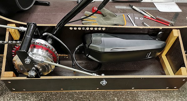

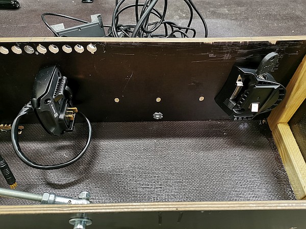

Ruuvailin Shimano-akun kiinnikkeet 1CV:hen.

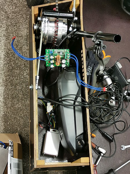

Seuraava vaihe eli sähkövermeiden sullominen niille varattuun tilaan aiheuttaa vähän pähkimistä. Miten sijoittelisi palikat ja paljonko tarvii suojata säältä... Moottorinohjain näyttää ulkoilmaa sietävältä paketilta, mutta jännitteensäätimen piirilevy kaipaa enempi suojaa ympärilleen.
Pitäisikö moottorinohjain kiinnittää johonkin metallilevyyn jäähdytyksen parantamiseksi, vai riittäisikö pelkkä muovikuori? Taannoisessa sähköpyöräkokeilussa (pystäri) lykkäsin tuollaisen "250 watin" moottorin säätimen muovilaatikkoon, eikä ongelmia ilmennyt. Nyt moottorilla on enemmän aherrettavaa raskaan 1CV:n liikuttelussa, ja varmasti hukkalämpöä syntyy ohjaimessa, mutta syntyykö niin paljon, että pitäisi lisäjäähdytyksellä huomioida? Tuo nyt on kuitenkin vain 15 ampeerin säädin...

Eikös tuon lämpiämisen saa kokeiltua ajamalla?
Viestit: 5299
Re: RE: Re: 4-pyöräinen Teppoën 1CV
Talvella nyt mikään lämpiä, kesällä korkeintaan :-).
Jätän tuon nyt varmaan ilman isompia kotelointeja, niin voi ajellessa tunnustella lämpöjä (jos muistaa).
Viestit: 2032
On sellaisen näköinen kikkare että niitä saa kiinasta kympillä kolme. Liikoja tuskin kannattaa murehtia.
telle on juuri tulossa samanlainen näyttö kuin sulla eikä siinäkään konkurssi päässyt iskemään :)
Ketjulinjan kun saisit koteloitua ettei se lappaisi tavaraa helmakoteloon, niin siinä olis varmastikin riittävästi suojausta sähköosille.

Paljastui äsken, että Shimanon akku vaatii toimiakseen pyörän päähän jotain monimutkaisempaa kytkentää kuin pelkän plus- ja miinusnavan kytkemisen... :evil: .
Akun "starttinappia" painettaessa varaustason ledit kyllä syttyivät hetkeksi (pitäisi jäädä palamaan koko ajan), mutta navat jäivät jännitteettömiksi.
Akussa on 4-napainen liitin, jossa on plussan ja miinuksen lisäksi kaksi "lisänapaa". Yleismittarilla mitattuna pyörässä (pystärissä josta akku lainassa) näiden napojen ja miinusnavan välillä vaikutti olevan vastukset: n. 607 ohmia miinuksesta toiseen ja n. 9,02 kilo-ohmia toiseen. Enempää en yleismittarilla saanut selville.
Tinailin parista trimmeristä/potikasta vastaavan kytkennän 1CV:n akkupiuhan päähän.
Nyt akun ledit eivät syttyneet, mutta plus- ja miinusnavan välille tuli hetkeksi (vajaaksi sekunniksi) jännite, joka hiipui sitten pois.
Jotain syvällisempää kytkentää/elektroniikkaa siis vaaditaan, että akku tunnistaa olevansa kiinni pyörässä. Tarvii koittaa googlailla, josko joku olisi onnistunut "huijaamaan" akun toimimaan diy-käytössä. Vielä kun keksisi sopivat hakusanat...
Lisää testailuja en tee ilman lisätietoa, liian iso riski saada akun sisäinen ohjauspiiri (tai mitä elektroniikkaa siellä sisällä onkaan) rikki. Pystärin sähköjä en kyllä ala purkaa atomeiksi, tuskin sieltä tavalliselle tallaajalle paljoa selviäisikään. Monimutkaisia systeemeitä.
Ei ole tuo akku selvästikkään tarkoitettu diy-käyttöön.
Kirosana "Shimano Total Integration" iski jälleen...
Ajattelin että nuo sähkötäpärin akut olisivat oiva virtalähde 1CV:hen, mutta näinköhän onnistuu ja joutuukin hankkimaan erillisen akun. Työmatkapyörän halpisakussa kapasiteetti on nyt reilussa 1,5 vuodessa alkanut jo hieman laskea, sillä ei kovin pitkää kantamaa 1CV:ssä saa.

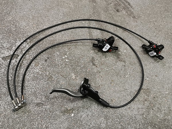

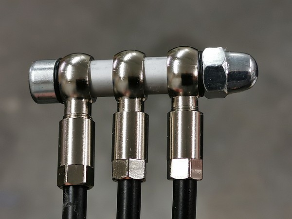

Yhdistin saman akselin jarrut yhdelle jarrukahvalle kemppesin tyyliin:
http://nojapyorafoorumi.fi/viewtopic.ph ... jo#p129985

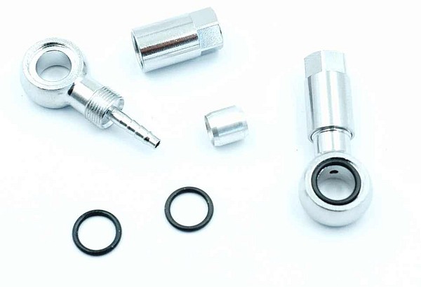

Tiivistyksen hoidin o-renkailla: banjojen (aliexpressiltä) väliin mukana tulleet naurettavan pienet, ja päihin (mutteria ja ruuvin kantaa vasten) vähän isommat omasta takaa. Tiivistyksen kanssa oli alkuun ongelmaa, joka korjaantui kun tein banjojen väliin alumiiniholkit ensin kokeilemieni prikkojen sijaan.
Testiajoa odotellessa...

Ei kestä painetta O-renkaat mutterin ja ruuvin kannan pinnalla kuten kuvassa. Pitää käyttää usit-renkaita sisäpuolisella kumilla.
Löytyy nimellä hydrauliikkatiiviste tai ruuvin tiiviste. Pitää valita sisäpuolisen paineen malli.
Viestit: 5299
Kiitos vinkistä. Banjoissa on upotus, minne nuo ylikokoiset o-renkaat (osaksi) painuvat. Eli ei ole pelkästään kahden samansuuntaisen tasopinnan välissä, mistä pääsisi helposti pullahtamaan ulos.
Jos tulee ongelmia, niin hommaan sitten päihin tuollaiset usit-renkaat. Tai vaihtoehtoisesti aavistuksen nykyistä ohuemmat o-renkaat, jotka mahtuvat painumaan kokonaan banjojen upotukseen (kuitenkin isommat kuin alla olevassa kuvassa näkyvät orginaalit, joita käytin vain banjojen välissä olevia holkkeja vasten).

Tänään sitten viimein raivasin 1CV:n päälle kerääntyneet tavarat pois, pumppasin renkaisiin ja iskareihin ilmaa, ja funtsin mihin viimeksi jäin tämän tekeleen kanssa. Ennen tauolle jäämistä tehtävälistalla oli ollut mm. meluisan ketjunkiristäjän fiksaaminen, siispä sen kimppuun -> hieman linjauksen korjausta smirgelin avustuksella sekä muuta ähräämistä, ja lopulta ketju ei enää hingannut kiristäjän kylkilevyyn -> ongelma ratkaistu.
Toisena to-do-listalla oli takajarrujen ilmaus, kokoamisvaiheessa tehty oli jäänyt vähän puolitiehen... Eipä siinä, strömsöö-linjalla sujui siihen asti, kunnes takaisin paikalleen asennuksen jälkeen menin puristamaan jarrukahvasta vähän reilummin -> kävi juuri kuten Jori tuolla aiemmin ennusti, eli o-rengas pullahti ruuvinkannan alta pois ja öljyt lorahti pihalle... uusiksi meni. Tarvii hommata jostain sellaiset ehdotetut usit-renkaat tiivisteiksi.
EDIT: eipä tarvinnut kauaa etsiä, näkyy kuuluvan esim. IKH:n valikoimiin:
https://www.ikh.fi/fi/usit-tiiviste-r-1-4--h300-4
Tuo varttituumainen olisi lähimmäksi oikea.
Tarvii vielä surffailla muualtakin.
