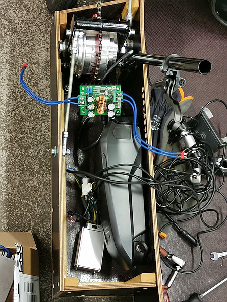

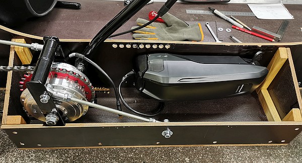

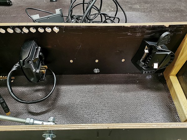

Ruuvailin Shimano-akun kiinnikkeet 1CV:hen.
Seuraava vaihe eli sähkövermeiden sullominen niille varattuun tilaan aiheuttaa vähän pähkimistä. Miten sijoittelisi palikat ja paljonko tarvii suojata säältä... Moottorinohjain näyttää ulkoilmaa sietävältä paketilta, mutta jännitteensäätimen piirilevy kaipaa enempi suojaa ympärilleen.
Pitäisikö moottorinohjain kiinnittää johonkin metallilevyyn jäähdytyksen parantamiseksi, vai riittäisikö pelkkä muovikuori? Taannoisessa sähköpyöräkokeilussa (pystäri) lykkäsin tuollaisen "250 watin" moottorin säätimen muovilaatikkoon, eikä ongelmia ilmennyt. Nyt moottorilla on enemmän aherrettavaa raskaan 1CV:n liikuttelussa, ja varmasti hukkalämpöä syntyy ohjaimessa, mutta syntyykö niin paljon, että pitäisi lisäjäähdytyksellä huomioida? Tuo nyt on kuitenkin vain 15 ampeerin säädin...

Eikös tuon lämpiämisen saa kokeiltua ajamalla?
Re: RE: Re: 4-pyöräinen Teppoën 1CV
Lähetetty: 06 Tammi 2020, 09:38
Kirjoittaja tm
Talvella nyt mikään lämpiä, kesällä korkeintaan :-).
Jätän tuon nyt varmaan ilman isompia kotelointeja, niin voi ajellessa tunnustella lämpöjä (jos muistaa).

On sellaisen näköinen kikkare että niitä saa kiinasta kympillä kolme. Liikoja tuskin kannattaa murehtia.
telle on juuri tulossa samanlainen näyttö kuin sulla eikä siinäkään konkurssi päässyt iskemään :)
Ketjulinjan kun saisit koteloitua ettei se lappaisi tavaraa helmakoteloon, niin siinä olis varmastikin riittävästi suojausta sähköosille.
Kiinasta se tuokin setti on tullut tilattua. Ainoa vaan että missä ajassa uuden saa tilalle...
Erikoisuutena tuossa on 2-vaihteisuus, eli moottorinohjaimeen liitetyllä kytkimellä pystyy valitsemaan vaihteen manuaalisesti tai antaa automaatin hoitaa homma. Eli ohjainta ei voi korvata millä tahansa vastaan tulevalla.
Eipä sillä, veikkaan kyllä että tuosta setistä porsii ensimmäisenä muoviset hammasrattaat navan sisältä...
Jonkinlaista suojausta ketjulle on tulossa.
Voi sitten paremmin kokeilla parafiinivoiteluakin...

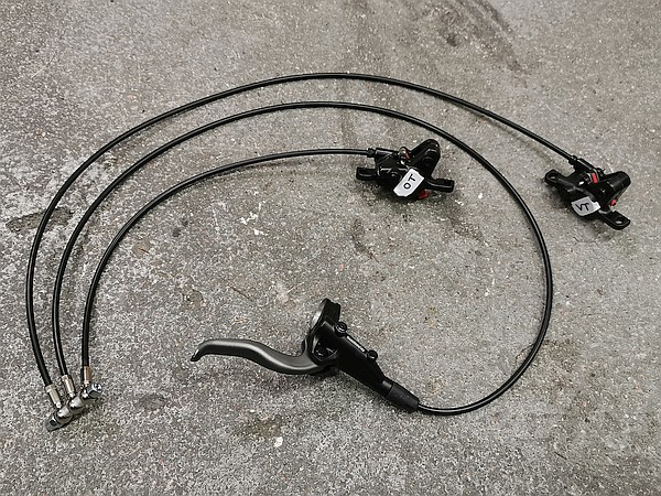

Yhdistin saman akselin jarrut yhdelle jarrukahvalle kemppesin tyyliin:
http://nojapyorafoorumi.fi/viewtopic.ph ... jo#p129985

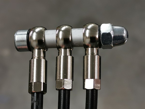

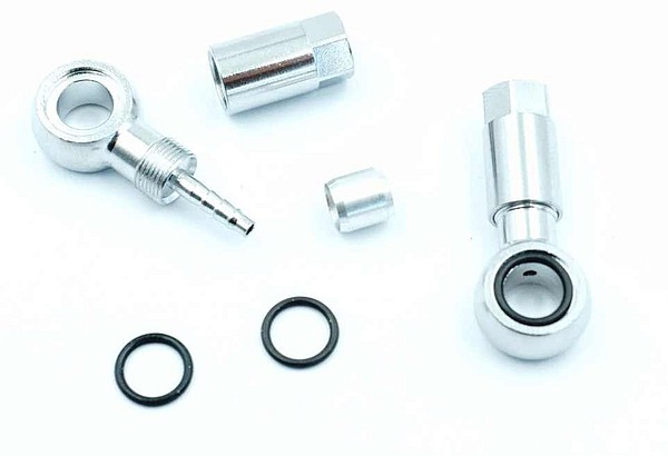

Tiivistyksen hoidin o-renkailla: banjojen (aliexpressiltä) väliin mukana tulleet naurettavan pienet, ja päihin (mutteria ja ruuvin kantaa vasten) vähän isommat omasta takaa. Tiivistyksen kanssa oli alkuun ongelmaa, joka korjaantui kun tein banjojen väliin alumiiniholkit ensin kokeilemieni prikkojen sijaan.
Testiajoa odotellessa...

Ei kestä painetta O-renkaat mutterin ja ruuvin kannan pinnalla kuten kuvassa. Pitää käyttää usit-renkaita sisäpuolisella kumilla.
Löytyy nimellä hydrauliikkatiiviste tai ruuvin tiiviste. Pitää valita sisäpuolisen paineen malli.
Lähetetty: 26 Tammi 2020, 01:01
Kirjoittaja tm
Kiitos vinkistä. Banjoissa on upotus, minne nuo ylikokoiset o-renkaat (osaksi) painuvat. Eli ei ole pelkästään kahden samansuuntaisen tasopinnan välissä, mistä pääsisi helposti pullahtamaan ulos.
Jos tulee ongelmia, niin hommaan sitten päihin tuollaiset usit-renkaat. Tai vaihtoehtoisesti aavistuksen nykyistä ohuemmat o-renkaat, jotka mahtuvat painumaan kokonaan banjojen upotukseen (kuitenkin isommat kuin alla olevassa kuvassa näkyvät orginaalit, joita käytin vain banjojen välissä olevia holkkeja vasten).

Tänään sitten viimein raivasin 1CV:n päälle kerääntyneet tavarat pois, pumppasin renkaisiin ja iskareihin ilmaa, ja funtsin mihin viimeksi jäin tämän tekeleen kanssa. Ennen tauolle jäämistä tehtävälistalla oli ollut mm. meluisan ketjunkiristäjän fiksaaminen, siispä sen kimppuun -> hieman linjauksen korjausta smirgelin avustuksella sekä muuta ähräämistä, ja lopulta ketju ei enää hingannut kiristäjän kylkilevyyn -> ongelma ratkaistu.
Toisena to-do-listalla oli takajarrujen ilmaus, kokoamisvaiheessa tehty oli jäänyt vähän puolitiehen... Eipä siinä, strömsöö-linjalla sujui siihen asti, kunnes takaisin paikalleen asennuksen jälkeen menin puristamaan jarrukahvasta vähän reilummin -> kävi juuri kuten Jori tuolla aiemmin ennusti, eli o-rengas pullahti ruuvinkannan alta pois ja öljyt lorahti pihalle... uusiksi meni. Tarvii hommata jostain sellaiset ehdotetut usit-renkaat tiivisteiksi.
EDIT: eipä tarvinnut kauaa etsiä, näkyy kuuluvan esim. IKH:n valikoimiin:
https://www.ikh.fi/fi/usit-tiiviste-r-1-4--h300-4
Tuo varttituumainen olisi lähimmäksi oikea.
