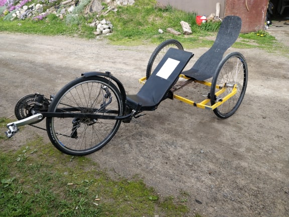

Re: Käärme (python)
Lähetetty: 02 Kesä 2019, 14:26
Kirjoittaja Ralii
"Mitä heille kuuluu nyt" tyyppinen avaus jo tuokio sitten rakennetusta pythonista.
Pyörä toimittaa tällä hetkellä erittäin kokeellista virkaa 2-paikkaisena pyöränä. :mrgreen:
Tässä vaiheessa pyörä ei oo vielä täysin ajokuntoinen koska penkki on paikallaan mutta kiinnittämättä ja jarrujen kiinnitys on hiukan vaiheessa.
Koska oon viime ajat enemmälti puuhastellut enemmälti sähköpyörien kanssa ja asun noin yli 30km päässä Helsingistä mutta sinne säännöllisesti ajelen täytyy tähänkin sähköt rustailla. MXUS 500w vaihteellinen napamoottori on tilattu ja siihen 48v / 40A max controlleri. Omasta takaa löytyy jo 52v 17ah laadukas akku.

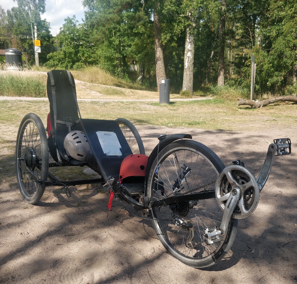

Re: Käärme (python)
Lähetetty: 29 Heinä 2019, 18:30
Kirjoittaja Ralii
Pyörä valmis ja eka 60km lenkki ajettu kahdestaan.
Loppusäätö on vielä tekemättä. Johdot pitää saada laiteltua paremmin, matkustaja tarvii jalkatapit, jarruja pitää parannella ja moottorin maksimivoima täytyy rajoittaa. Tällä hetkellä tuo syö 2300w 500w luokitellulle moottorille.
