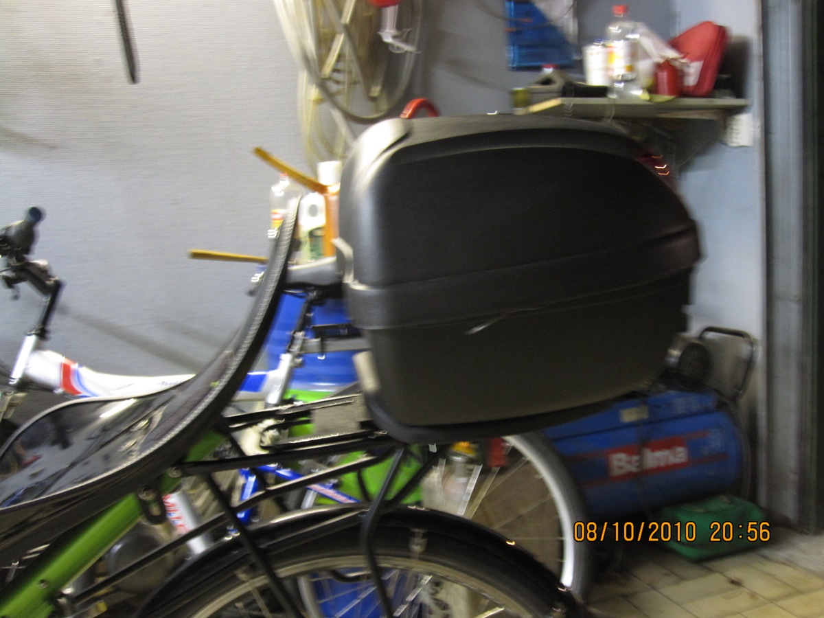

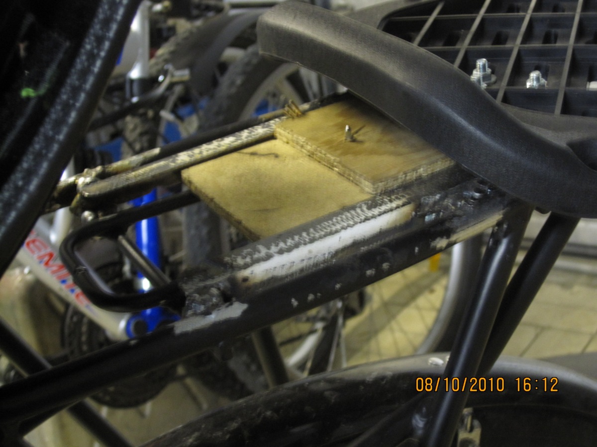

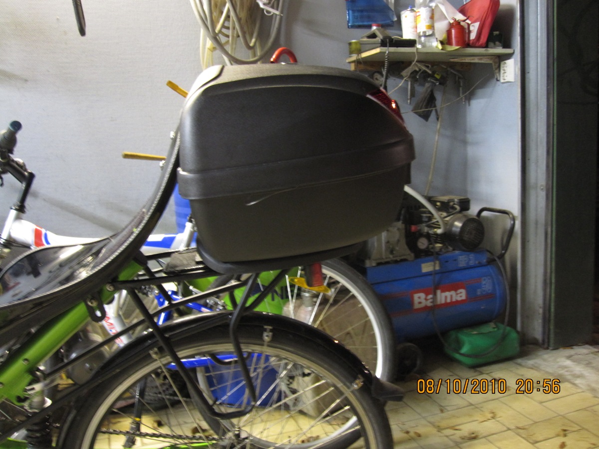

Nikkaroin pyörään takaboksin kiinni. Hitsasin semmoiset kiinnikkeet, että poksia voi vetää taaksepäin kun luukun avaa, kuvat kertonee paremmin kuin 1248 sanaa...
Jos puoliso joskus ihmettelee miksi niitä taivaan aikaisia aurinkotuolin raatoja pitää säilytellä niin voi sanoa, että niistä tulee pidike takaboksille :) vielä jäi paljon hyvää rautaa odottamaan seuraavaa hitsauskärpäsen puremaa. Ihan täysin luukku ei mahdu aukeamaan mutta tarpeeksi kumminkin, vahingossa poksia ei saa vedettyä pois vaan vaneri toppaa tarakan takarautaan.
Napadynamon asensin myös, valoa pitää vielä huomenna virittää kun se ei sopinut kunnolla pyörän omaan kiinnikkeeseen ja johtokin olisi ollut sen ihanat 2 cm liian lyhyt niin laitoin sen haarukkaan poikittain, huomenna laitan sen samaan paikkaan jakki&sepi mallisella kiinnikkeellä pystyasentoon, jospa valokuvio olisi paremman mallinen, lyhyellä koeajolla näytti kivan kirkkaalta kun vauhtia oli enemmän. Kypärään pitää laittaa joku huomiovalotyyppinen ratkaisu kiinni niin on jotain tuikkivaa kun pyörä seisoo. Dynamon ostin Biltemasta ja on Shimanon valmistama, kuulema jotain vanhempaa satsia kun valo kuului pakettiin, ei pahan hintainen 44,90€.

Nyt valo on pystyasennossa ja koeajon perusteella tällä valolla näkee tarpeeksi kunhan vauhtia on riittävästi. Ylämäkeen 10 km/h nopeudessa tuntui aika himmeältä. Takapoksi on aika meluisa joten sen joutuu sisustamaan kokolattiamaton palasella tms. samalla jos liimailee seinään tarranauhoja johon pikkupusseja voi ripustaa niin saa pikkukaman seilaamasta. Vaikka on kapeat hartiat niin poksi jää hyvin "tuulensuojaan" selän taakse. Lyhyellä ihmisellä toimii myös niskatukena kunhan jonkinlaisen pehmusteen laittaa kanteen, sekin varmaan pysynee tarranauhalla kannessa kiinni.

tavasti kirjoitti:
Mikäs tuo boxi on, ja kuinka leveä?
Se on Motonetin mopojen ja moottoripyörien takalaatikko, pöydälle oli jäänyt lojumaan laatikon "info-lappu" joka kertoo mitoiksi 39,5 x 39,5 x 30 cm. Normi työkalut, ensiapupussukka, pumppu ja sadetakki mahtui hyvin repun lisäksi kun eilen ja tänään laatikko oli tositoimissa. Luukun avautumiskulmaa täytyy vielä vähän isontaa kun täyttä reppua joutuu sullomaan. Hyvä kapistus ja käteen tuntui kevyeltä, tarkemmin painosta en osaa sanoa, luultavasti kiinnitys tarvikkeet/alusta painaa enemmän kuin itse laatikko.
Tuuli haittaa havaintoja mutta tuntuisi,että laatikko jouduttaa kulkua, alamäessä sai paremmat lukemat nopeusmittariin ihan vapaalla laskiessa, Tallukanmäessä eilen 58 km/h ja aikaisemmin kun oli sivulaukku asennettuna mukana polkien on saanut 57 km/h, muistaakseni vapaalla laskien 50 - 52 km/h. Eilen tuli paras keskinopeus Vääksy - Lahti välille 25.1 km/h kun aikaisemmat on heitellyt 20,2 - 24,5 km/h ja nyt on lisänä napadynamo joka tuonee oman vastuksensa.
Onkos tuossa kiinnikeessä joku lukitus ettei pääse liukumaan taakse ajaessa itsekseen? Vai pelkällä kitkalla? Ja toimiikos vesisateen jälkeenkin kun puu turpoaa?

tavasti kirjoitti:
Kuvien oton jälkeen lisäsin siihen lukituksen joka toistaiseksi on toteutettu mustekallalla mutta se vaihtuu kohtapuoliin jonkinlaiseksi pikasokaksi (stopparina tarakan poikkirauta). Laatikko tosin pysyy paikallaan myös ilman lukitusta, ahkeran käytön jälkeen paikat varmaan kuluu/väljistyy jolloin lukitus on välttämätön. Kokonaan laatikko ei pääse tipahtamaan vaikka lukitus unohtuisikin vaan vanerilevy stoppaa tarakan takaputkeen. Vesisateessa en ole vielä huristanut joten vanerin turpoamisesta en tiedä, viksumpi kait olisi laittanut vesivanerin tai muovilevyn mutta minä laitoin mitä nurkista satuin löytymään :D
