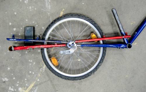

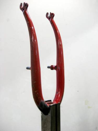

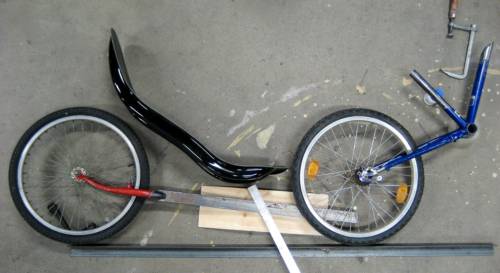

Ja statuspäivityksenä - ekat tunnit ja ehkä jo kilsatkin takana lainapyyttonilla. Alan jo pikkuhiljaa uskoa että se on mahdollista :)
Oman laitteen rakennustyöt ovat toki vaiheessa:
  1. mallailua ja ideointia - nivelen kulma näkyy vinossa metallikappaleessa.
  2. Etuosan mietintää - joo kiekko väärinpäin, mutta noin pysyi kikkareet paremmin kiinni
  3. Takaosa liitoskohtaa jyystämässä.

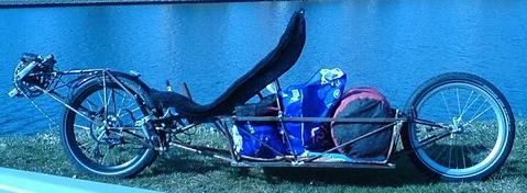

Itellä tuli omatekoisella pyyttonilla täyteen 8 000 km ihan tässä hiljan.
Mukavastihan sulla noita kilometrejä on kertynyt, eli ajotilanteissa isännästä ei enää tarvinne kiistellä. :wink:
Itsellä toinen p-projekti vaiheessa. Vanhassa kaikki kontrollit hoituivat jaloilla (2 vaihdetta ja jalkajarru), mutta nyt tulisi jarru- ja vaihdekahvoja ja niille pitäisi löytää sopiva paikka.
Sulla suora tanko tuossa istuimen etureunassa. Aika kätevässä paikassa, mutta onko kokemusta, miten rakenteiden käy, jos sattuu kaatumaan?
Monikotuumaiset nuo kiekot?
Mulla ois tähän idea, joka toimi omasta mielestä hyvin:
Eli laittaa kahvat penkin taakse/alle. Ei ota osumaa kaatumisista.
Tuohon suuntaan olen itsekin ollut kääntymässä.
Ja juuri noi, että ovat tavallaan hiukan istuimen takana, ei alla. Jos olisivat alla, niin olen miettinyt, että voisikohan jossain 'lipassa' jäädä ranteet pahasti väliin? Passiivista turvallisuutta. :)

Joutilas kirjoitti:
20
Mulle on jäänyt käsitys että pienemmät kiekot = parempi hallittavuus. Ja mulla nyt on noita kasassa valmiina :)
Ja sitäpaitsi, pyörän kokonaismitta on lyhempi = mahtuu mun autoon tarvittaessa kepeesti sisälle.
Omat kokemukset 22" 110sm akseliväli.
Miten tuo mainittu hallittavuus? Hitaan ketteryys tai vauhdissa stabiili? Tuosstahan oli juttua: pieni jättö ja painoa polkimilla.
Ainakin pienillä pyörillä saa vapaammin valita poljinkeskiön korkeuden, jolla silläkin lienee omat ajovaikutuksensa.
Itse poljeskelen mieluiten matalammalta, josta johtuen 24" alkaa pythonissa olemaan ehdoton maksimi.
Re: Kärsitkö Python kuumeesta?
Pienen pyörän paremuus tulee juurkin tuosta että se mahdollistaa pienen jätön. Edun voi helposti ulosmitata jos pienestä renkaasta huolimatta tuo nivelen kauas etuakselista. Enkä usko että tuo pienempi jättö mitenkään opettelu vaihetta lyhentää, se vain kestää aikansa ennen kuin ihminen oppii käsien sijaan tekemään tasapainoa ylläpitävät ohjausliikkeet jaloillaan. Hauskuus alkaa sitten kun homma painuu "selkäytimeen" ja aivot vapautuu kokonaan ajotapahtumasta.
