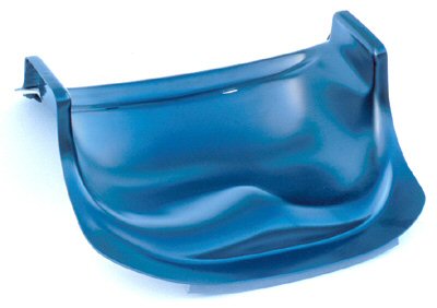

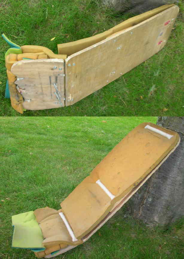

. Kumpa löytyisi joku esim. kajakin penkki niin pulttaisin sen äkkiä kokeiltavaksi
Koska varsinkin alussa penkki kokee kovia (katso kuva: Kaatumiset tuntuvat), kannattanee panostaa enemmän perusasioihin kuin ulkonäköön. Alla kuvia omasta harjoittelupenkistäni, jolla sen jälkeen tuli poljettua kolmisentuhatta kilsaa oikeaakin ajoa.

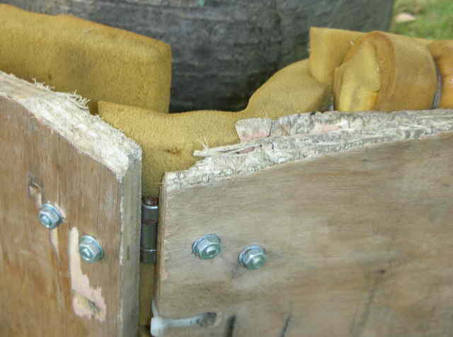

Penkki on tukevahkoa vaneria. Kulmakohdassa on saranat, jotka mahdollistavat kulmasäädön. Vaikka penkki on tukevasti kiinni istuimen alta ja hartioiden korkeudelta, niin saranakohta saattaa joutua uskomattoman koville. Lastulevyversiosta ne repesivät irti.
Iltuinosassa on hieman kuppimainen. Sivuilla on sopivanpaksuiset rullat ja etuosaakin on muotoiltu. Etuosan kaksinkertainen helma lepäsi osittain etulokasuojan päällä.
Selkänojaosassa on pienet listanpätkät antamassa sivutukea.
Kaatumiset tuntuvat.jpg (23.04 KiB) Katsottu 11645 kertaa

Joo lähinnä ajattelin juuri tukevuuden lisäämiseksi, jos sen kiinnittää nykyiseen vaneriin niin vaneri ottaisi varmaan bitumipusut vastaan. Nuo kuvasi antavat kyllä hyviä vihjeitä!
Mutta taas edistyy, kallistin selkänojavanerina ja piukkasin penkin solumuovirullat ennen aamun harjoittelua.

Edelleen modasin selkätukea, nyt ruuvasin sen reunoihin n. 10x40 palikat kulmarautojen avulla, eli takaylhäältä näyttää [___________] tältä.
Sitten vaan solumuovilla fyllasin sen sopivaksi.
Ompa jämäkkä tuntuma. Nyt sai vääntää ohjausliikkeitä ilman pelkoja että luiskahtaisi penkiltä pois, ja selkään tuli todisteet siitä :D

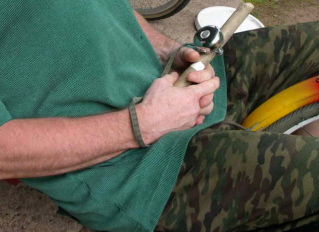

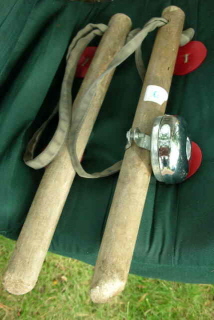

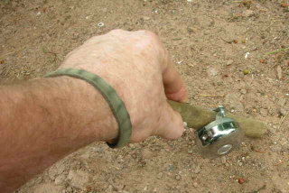

propel kirjoitti:
Sormet aika kovilla pidemmän päälle, onneksi nyt alkaa helpottaa... Nykyisissä hanskoissa alkaa olla jo enemmän teippiä kuin itse hanskaa.
Tuo hanskojen kuluttaminen tuntuu olevan pythonisteilla jonkinlainen miehuuskoe, jonka suoritettuaan vasta voi kokea olevansa yhteisön arvostettu jäsen. Pythonistien kokoontumisajoissa turvaviirinvarteen voisikin ripustaa repaleiset hanskat, kuin päänahat muinaisessa lännessä. :D
Itse laistin tuon vaiheen parilla harjanvarren pätkällä, enkä ole niistä sen koomminkaan luopunut. Miksi kädet pitäisi pistää kuraiseen tai muuten epäystävälliseen maanpintaan?
Maantiekulun vakiintuessa täydensin kapulat rannelenkeillä: eivät enää putoa kesken, kuin kunnantyöntekijän työrukkaset.
Samalla ruuvasin mukaan myös kellon.
Kuvissa on:
Kapulat remmeineen ja kelloineen.
Ote kapulasta, kun sillä nojataan maahan. Kapula nojaa osittain kämmenen pohjaan.
Matka-asento, jossa tapaan pitää käsiäni noin 90% ajoajasta. Välillä voi nostaa niskan taa, jos tuuletus ei muuten riitä.

Selkänoja tuli uusittua. Tuntuma paikallaan istuttaessa parani huomattavasti!
Myös kaltevuuden säätö on helpompi nyt, romppeita saa ruuvattua puuosiin kiinni, ei heilu sivusuunnassa,
josta varmaan seuraa että ne ajonaikaiset kriik- äänet vähenee. Harmi sinänsä, huvitti kuunnella niitä
ja ihmiset kuuli että nyt tulee takaa jokin joka pitää kummaa ääntä, väistetään varuiksi.
Penkin reunafyllit kun tein uusiksi niin hermostuin rullailuräveltelyyn ja leikkasin vain
4 cm leveitä soiroja 4 kpl päällekkäin kaksipuoliteipillä ja normiteipillä vahva pinta. Hyvä!

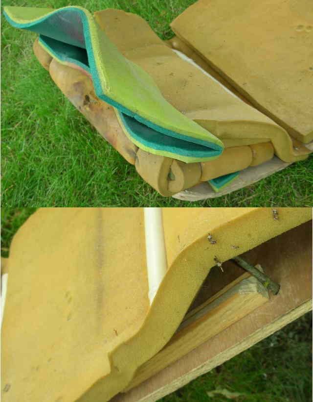

Uusi penkki toimi hyvin mutta ahneuksissani tein lisää muutoksia: Revin ristiselän tuesta kaksi kerrosta pois ja hartioiden tuen heivasin kokonaan pois ja korvasin sen ohuilla soiroilla selkänojan reunoihin. Juuri sopiva, levy on 200mm leveä ja soirot kurkkaa ehkä sentin verran tukemaan selkää.
Tuo musta mytty on satulansuojan sisään käärityt vanhat housut joilla mallailin kuinka se vaikuttaa niskan takana. Auttaa tosi paljon, ajo sen kanssa menee hitaassa vauhdissa juuri minne haluaa ilman epäröintiä. Se vaan että irrallisena se tykkää liukua pois, ekalla kerralla kun se tipahti niin python sai hirvittävän ravistelukohtauksen, onneksi olin parkkialueella.
Toiselle reissulle sidoin sen kiinni ja tietenkin liian löysästi mutta eniveis auttoi. Jopa niin että parkkialueella alkutesti tarkoitti ihan järkyttäviä heittokaartoja, koetin lähes väkisin kaataa pyörää n. 15km/h vauhdissa mutta jos renkaat piti ja kuski ei heivannut niin kyllä pysyi pystyssä.
Sitten taas kävelytieajelun aikana jossain vaiheessa tulee se että pyörä vain päättää mennä ojaan, ihan kerralla ja nurin. Mutta edelleen, tuntuu kuin olisi ihan ulkopuolisena kaatumisesta, lähinnä toteaa että "tapahtui kaatuminen", siis todella mitätön tapahtuma johonkin pystypyöräkaatumiseen verrattuna.
Onneksi Rautiassa oli liimapuulevy 18x200x800 2.50e, etsisin muuten varmaan vieläkin "hyvää vesivaneria halvalla". Nyt on hyvä penkki, ylämäkeenkin ihan eri tatsi, mitä kovempaa tallaa poljinta, sen kiltimmin nousee!

Näyttä hyvin kapealta tuo penkin selkäosa verrattuna muihin , miulla esim noin 30 cm levee. Pitääkö phytonisa olla noin kapee ?
Ihan normaalia. Häviää itsestään, kun lihakset tottuu ajamiseen. On muuten jännä kokemus, kun pyörä on ensin hallussa ja sitten yhtä-äkkiä päättää mennä minne sitä itse huvittaa. Matalalta kaatuminen ei onneksi ainakaan itselle aiheuttanut juuri mitään vammoja, todella lievä asfaltti-ihottuma taisi olla vakavinta mitä olen saanut.
Tsemppiä ajoihin! Hienon pyörän olet saanut tehtyä, ajettavakin se on kunha kuski vain ensin läpäisee peruskoulutuskauden :mrgreen:
