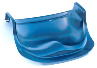

. Kumpa löytyisi joku esim. kajakin penkki niin pulttaisin sen äkkiä kokeiltavaksi
Koska varsinkin alussa penkki kokee kovia (katso kuva: Kaatumiset tuntuvat), kannattanee panostaa enemmän perusasioihin kuin ulkonäköön. Alla kuvia omasta harjoittelupenkistäni, jolla sen jälkeen tuli poljettua kolmisentuhatta kilsaa oikeaakin ajoa.
Penkki on tukevahkoa vaneria. Kulmakohdassa on saranat, jotka mahdollistavat kulmasäädön. Vaikka penkki on tukevasti kiinni istuimen alta ja hartioiden korkeudelta, niin saranakohta saattaa joutua uskomattoman koville. Lastulevyversiosta ne repesivät irti.
Iltuinosassa on hieman kuppimainen. Sivuilla on sopivanpaksuiset rullat ja etuosaakin on muotoiltu. Etuosan kaksinkertainen helma lepäsi osittain etulokasuojan päällä.
Selkänojaosassa on pienet listanpätkät antamassa sivutukea.
