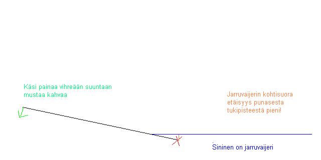

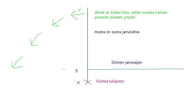

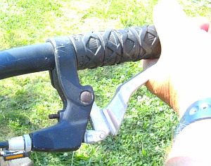

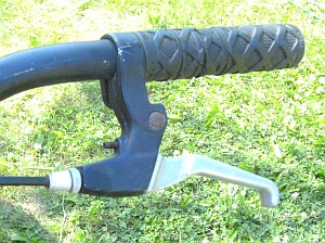

Polviniveltä muistuttava(?) periaate näyttää olevan jossain määrin käytössä tässä tarkastelemassani kahvaosassa. Kun jarrua on painettu lähelle ohjaustankoa, niin jarruvaijerin KOHTISUORA etäisyys tukipisteestä onkin lyhentynyt hieman eli lopussa saadaan hieman lisää vahvistusta.
Olisi kiva, jos jarrukumit voisi saada lähelle vannetta /kauas vanteesta yksinkertaisella ei-huoltoa vaativalla "napsahtajalla" niin, ettei arvokasta käsisäätömatkaa kuluisi tavallaan hukkaan ilmaraon sulkemisen takia. Ensin ilmarako pois naps, ja sitten vastaa alkaa voimankäyttö. Vai onko esimerkkiä jorin mainitsemasta "alussa jarrukumi vaeltaa pitkän matkan pienellä kädenliikkeellä ja lopussa mahtavat voimanvahvistukset"? (siis voisi käyttää vaikka huippukehnon vanteen kanssa, sivuttaisheittoa esim. 5 mm). Tai ehkä virityksen voisi rakentaa itsekin, jos tietäisi, mitä pitäisi yrittää.
Piirroskuvan loppuasennossa ruskealla merkitty etäisyys on todella pieni verrattuna mustan kahvan pituuteen punasesta tukipisteestä vihreään käden paikkaan. Voiman vahvistus on noin 26-kertainenja vähän lisää painamalla taitaa hajota mitä tahansa.
Jarrukahva ja vaijeri maksimivoimalla. Voiman vahvistus 26-kertainen
Jarrukahva ja vaijeri alkuasennossa.
Näin se toimii kaikissa kahvoissa, tosin sekä kahvan alku että loppuasennossa kohtisuora etäisyys on puoliväliä pienempi. Valmistaja kohtaisia eroja taatusti on noiden pisteiden sijainnissa toisiinsa nähden.
Nykyään on olemassa ns. kahden sormen kahvoja, joissa liikealue on pidempi kuin koko käden kahvoissa koska kahvan pää ei törmää niin äkkiä tankoon. Näissä tuo vipusuhde muuttuu vielä enempi kahvan liikkeen aikana.
