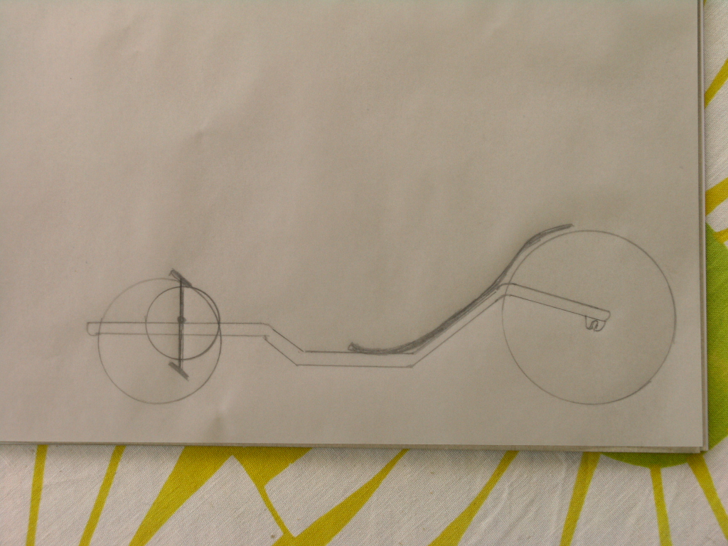

Täällä vasta piirrellään ku Jukalla on jo rautaa ristissä ja pyörät alla.
Tuommosta lyijykynä piirrosta oon luonnostellu zoxin sivulta löytyneen pohjalta. Taakse 28" rengas, eteen 2kpl 20"renkaita , penkki vanerista ja runko 50*1,5 mm putkea. Nuo eturenkaiden ohjausnivelet ja kiinnitykset on vielä ihan hepreaa mutt jos yrittäs tuon Jukan mallin mukaan tehdä toispuoleisen kiinnityksen niille.
Petri W
Re: Kolmipyörä
Jos itse olisin tuon esimmäisen ideani pohjalta jatkanut rakentelua niin noiden laakeriputkien kylkeen olisi tullut hitsaamalla 12mm pultit ja poikittaisen etuakselin päähän 16x2 putkesta pulteille holkit. kun rakenne olisi riittävän pitkä, ei millin osien suuruinen välys muuttaisi pyörän kulmia ajossa merkittävästi. Ainoa haitta olisi hyvin voideltunakin laakeroitua ratkaisua jäykempi ohjaus ja montuissa ehkä pieni kolahtelu. Täysin välyksetön pultti putkessa ratkaisu ei koskaan ole, mutta helppo, nopea ja jopa kevyt.

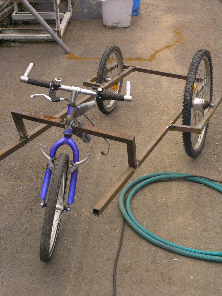

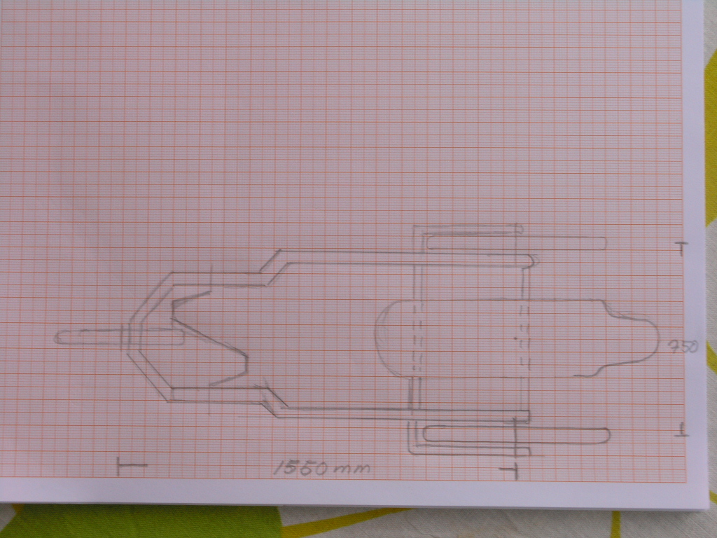

Mieli muuttuu ku tuuliviiri, nyt olen saanut herätyksen tähän toispuoleisella takavedolla varustettuun deltakolmipyörään, jollasta Jukkakin just rakentaa.
Olen ollut ymmärtävinään, että tuo kampi hässäkkä on tuossa mallissa tiukoilla koska on niin pitkä. Jos tuota runkoa kaventais etupäästä eikö se helpottais kammen taipumisia ?
Luonnostelin paperille ajatuksiani.
Petri W
Tais olla tyhmä ehdotus kun tuo ketjulinja ei onnistu , tai eturatas pitää viedä kauas runkoputkesta ja kestävyys ongelmia tiedossa.
Entä jos runko ols hiukan toispuoleinen eli vetopuolen takarengas olis lähempänä keskilinjaa ?
Petri W
Re: Kolmipyörä
Kampiosan kavenamisen lisäksi kannattaa tehdä lyhyemmät kammet. Mullakin oli tarkoitus tehdä vain 150mm, mutta jostakin syystä ne on nyt kuitenkin liki 170 :( 10mm pois kammen pituudesta on 40mm pois kampiin menevän tavaran määrästä. Lisäksi lyhyet kammet mahdollistaa niiden laittamisen alemmas. Lyhyemmillä kammilla polvet ei käy yhtä ylhäällä kuin pitkillä. Lyhyet myös vähentää ketjuvoimaa.

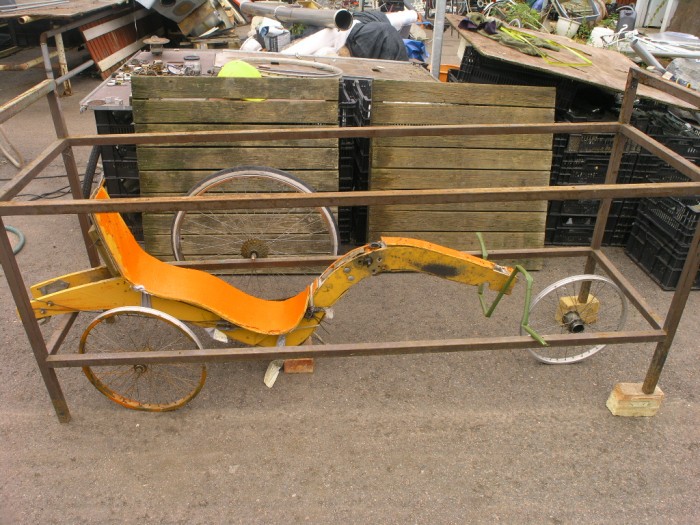

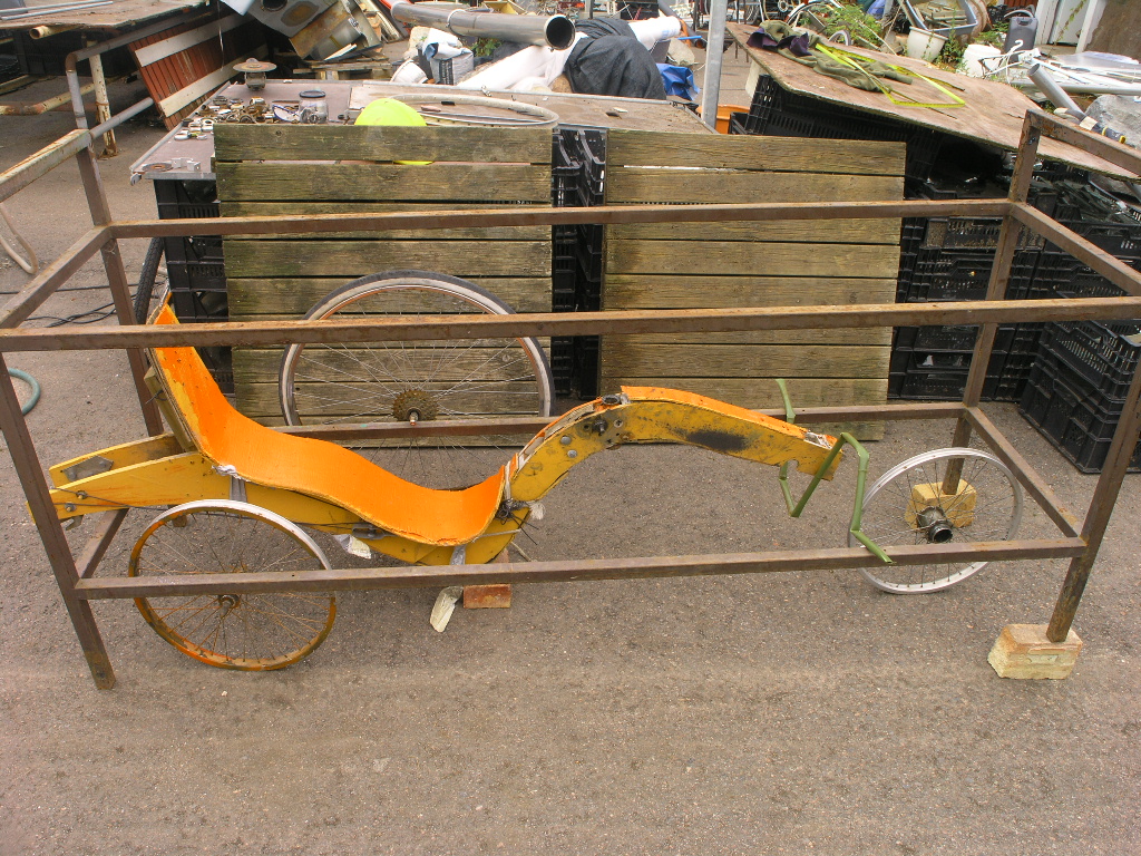

Omista romuista huomasin tuommosen kehikon jonka ympärille tein "installaation" kinneristä . Kehikko esittää runkoa , vanha puunojakki penkkiä. Vetävä pyörä olis 28" ja toinen takapyörä 20" kuten myös etupyörä. Pyörän kokonais leveys olis noin 600 mm. Vihreä häkkyrä esittää kampia , runkoputkien väli noin 400 mm.
Tuo pitää vissiin tehdä ennenku tetää toimiiko se :D
Petri W
Viestit: 14430
Re: Kolmipyörä
Tuo on tavallaan sivuvaunullinen pyörä, jota poljetaan sivuvaunusta. :)
Laita etupyörä kiinni oikeaan laitaputkeen takapyörän kanssa samalle linjalle. Tulee vain kaksi ajouraa ja on helpompi väistellä tärinäraitoja. Lisäksi pienten pyörien puoli kevenee ja vetävän ison pyörän puolelle siirtyy painoa. Jos kuskin napa on lähellä takapyörien välistä linjaa, pysynee tuo pystyssäkin vallan eriomaisesti. Oikean takapyörän käytös jyrkässä kurvissa täytyy kuitenkin kokeilla. JOs se hannaa liikaa vastaan, täytyy siihen tehdä ohjaus tai siirtää se hieman edemmäs.

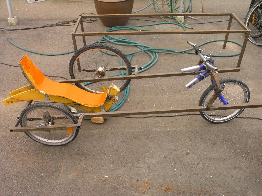

Heppailin tänään tuohon runkoon pyörän osia ja tommonen siitä tuli.
Työntelin sitä ja kyllähän nuo takapyörät hiukan haraavastaan kääntyessä. Etupyörän laitoin kuitenkin tuohon keskelle. Voi olla ett pitää siirtää ne kohakkain, en enää oo ihan varma miks niitä tuolla tavalla sommittelin :) . Ajatuksena kai oli laittaa mahollisimman iso vetävä pyörä ja sille paino, muut renkaat pienemmät ja kevyemmät. No jäihän tuohon toinen kehikko johon voi tehdä toisen laisen ratkaisun, toki tätäkin voi vielä muunnella kun on vasta kevyesti kiinni.
Miulle jotenkin helpompi alottaa ku on joku aihio tai runko jota voi alkaa muokata.
Petri W
Re: Kolmipyörä
Onko tuo 40x40x2 putkea?
