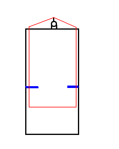

Pieni välys tässä tuskin on ongelma, kahvoja taaksepäin vetämällä välys ei vaikuta ohjaukseen. Tietenkin jos välystä on, niin yhdellä kädellä ohjaaminen olisi epätarkempaa. Siihen taas tuo perämoottori-vaijeri olisi hyvä, mutta epäilen että auttamatta liian kankea?
Liitteenä periaatekuva ohjauksesta. Siniset ohjauskahvat tietenkin pystyasennossa, oli vain helpompi piirtää noin. Vaijerien kulmiin ohuesta putkesta taivutetut mutkat. Kahvat ja haarukassa oleva ohjausvarsi kiinni vaijeriin jollakin puristussysteemillä, näin kahvojen asentoa ja paikkaakin voisi tarvittaessa siirtää.
Lähinnä tuossa rakenteessa huokuttaisi keveys ja yksinkertaisuus.
Vaijeriohjauksen periaatekuva
