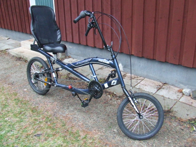

No niin. Nyt olisi kuvaa tarjolla. Päätin tehdä pyörään sovitekappaleen ohjaustangolle, kun päättelin, että kädensijojen suoristaminen on hankalaa eikä se välttämättä tuo tarpeeksi korjausta asiaan. Sillä sain selkänojan ihan taka-asentoon ja nyt asento on ah niin mukava. Penkille laitoin lisää pehmuketta. Ihan vain vaahtomuovia muovipussiin. On tosi pehmeä pitsipyllylleni :)
Iskun saanut penkin tuen kisko sovittiin Savenmaan kanssa. Kertakorvaus 25e on linjassa sen kanssa mitä etukäteen kuvittelinkin vahingon arvon olevan eli olen tyytyväinen. :)
Kuvien ottamisen jälkeen siirsin vielä penkkiä pari senttiä eteenpäin, mutta tuollakin asetuksella kävin parin kilsan lenkin ajelemassa ja oli kyllä lokoista menoa :D

millaisilla renkailla ajat kun näkyy olevan talvi kuvissa, etupyörähän on on 18 tuumanen eikä siihen saa kai valmista nastarengasta?

Tuossa topicissa juttua ketjuun raapivan runkoputken katkaisusta. Kävin omallani ajelemassa ja katselin töysyissä ja jarrutuksissa takahaarukan toimintaa ja näyttää että tällaisella 80kg kuskilla putken katkaisu ei aiheuta välitöntä rikkoontumisen vaaraa. Haarukka pysyi muodossaan.
Kaiken netistä luetun "paskan" jälkeen ensikokemukset ovat varsin positiiviset. Johtunee pitkälti siitä että tykkään ajaa pystymmässä ajoasennossa. Tanko on toki liian kaukana tällaiselle 180 pitkälle, mutta pystyi pyörällä silti ajamaan. Tässä onkin stemmi valmiiksi toisinpäin kuin Savenmaan myyntikuvissa, eli sillä ei voi tilannetta enää parantaa. Kampiuskovaisten iloksi tässä on valmiiksi 155mm kammet. Nämä kun vaihtaisi normaaleihin 175millisiin niin penkkiä voisi tuoda 20mm lähemmäs, parantaisi hieman tankoon ylettämistä. Alaviistoon polkiessa näin lyhyet tuntuu jopa hölmöiltä ;) Vaijereissa näyttää olevan sen verran mittaa että stemmiin onnistuu tehdä "jatkopala" ja näin saada tankoa taemmas. Siitä lisää kun/jos jossakin välissä saan autotallin raivattua metallityökuntoon.
Vaihteet toimi, jarrut toimi ja pyörä rullaa kuin "täi tervassa". Iso kiitos tästä omalle lasikuudelle kun en vielä tarkistanut että onko takarenkaassa maksimi painetta. Selkänojan pehmuste/kangas ei tule olemaan pitkäikäinen. Ommel hieman jo revennyt, saattaa johtua siitä että yritin runnoa oikeen kunnolla että saisin perän pompottamaan polkemisen tahtiin. Ei onnistunut, "iskari" on säädetty aika jäykäksi ja kai vaimennuskin näin nollakelissä toimii jotenkin.
Ei kilpapyörä, eikä oikeen kunnolla edes nojapyörä, mutta muuten oikeen mukava. Sopiva opettelu pyörä ennen varsinaista nojakkia tai kaupunkipyörä.

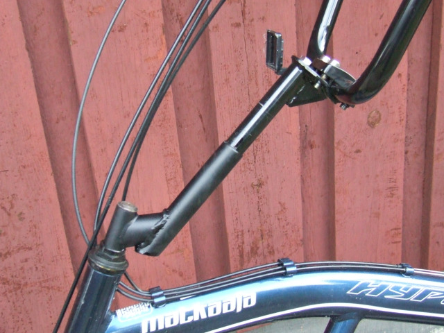

Tommosen jatkon tein stemmiin:
Nyt sai 180cm pitkäkin nojakulmaksi 60astetta eikä tarvi ajaa läheskään kädet suorina.
Seuraavaksi voisi pohtia selkänojan ja istumaosan välistä saranaa. Kun nojan kallistaa noin loivaksi niin selkänoja päästää kuskin liian taakse ja penkin reuna alkaa hinkkaamaan häiritsevästi reisiin.
