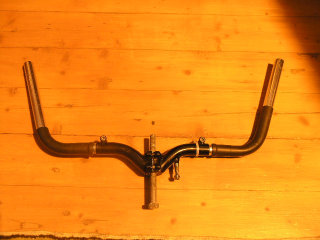

Matkahuollosta tuli tänään nojanallen lahjottama alaohjaustanko, kiitos :D Pitää sovitella paikoilleen kunhan ehdin.

Laitoin kuvan tuosta, 12mm pultin sain noista laakereista läpi mutt pitäskö siihen laittaa jotkut holkit molemmin puolin jotka puristetaan laakerin siäsärengasta vasten muttereilla ? Tuollasena ainakin pyörii pultin varassa eikä laakerin.
Re: Raptobike midracer kopio
Laita rikat niin että ei kosketa ulkokehää laakerissa. Sitten kannattaa käyttää kovapultia sinä akselina. Ei vääny niin helposti jos vähän kolahtaa. :shock:

Niinpä tietennii ! Sitähä mie just meinasinnii, kiitos vastauksesta.
