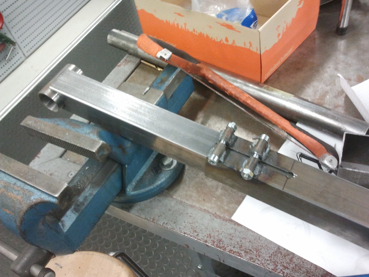

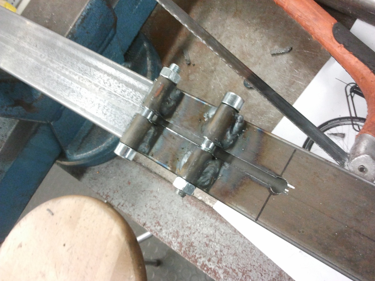

Viime viikon flunssan jälkene pääsin taas pajalle, ja sain runkoputket pätkittyä ja jatkopuomin kasattua.

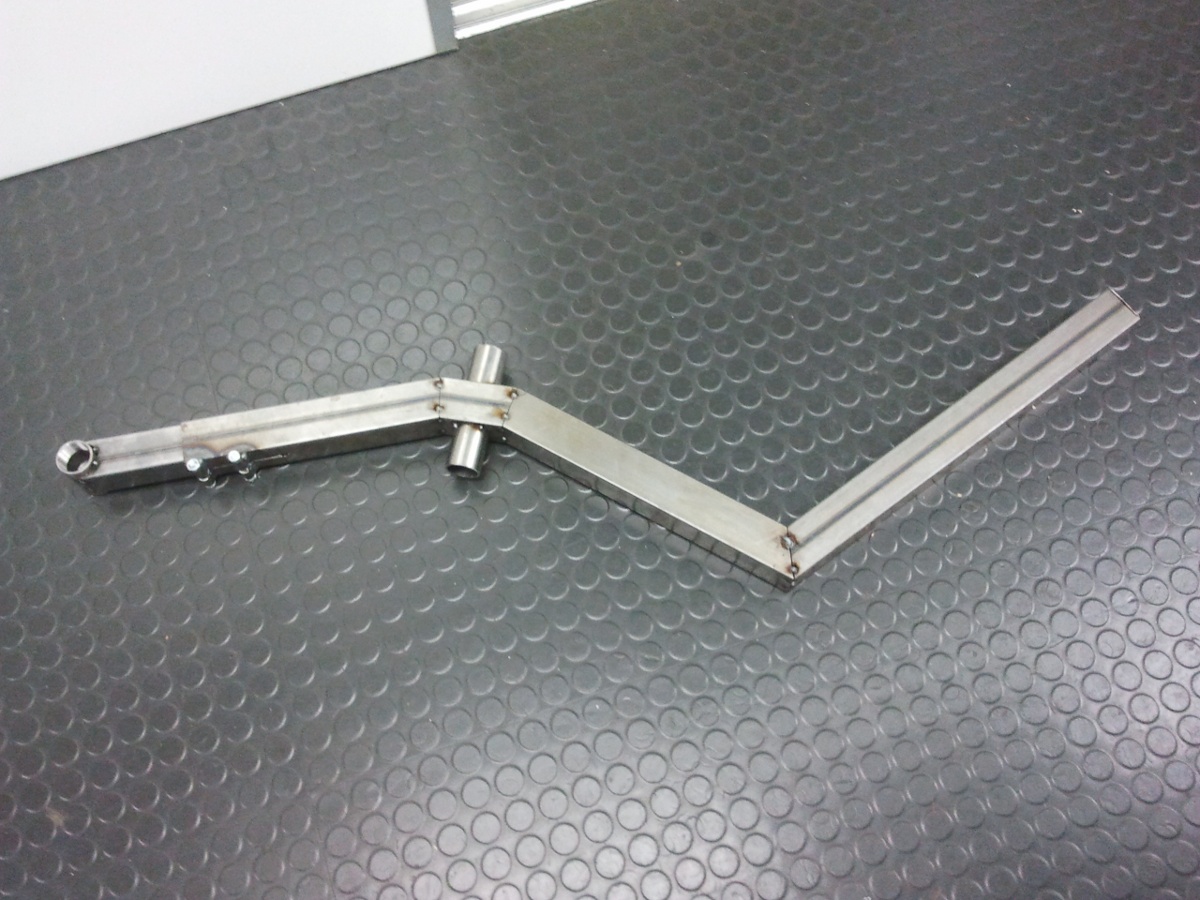

Kuva muomin jatkomekanismista. Hitsasin runkoputken kylkeen kaksi pätkää 12x2 mm hydrauliputkea ja halkaisin koko höskän. Putkeen menee 8mm pultit, mikä voi olla vähän liiottalua, mutta tällä mennään.

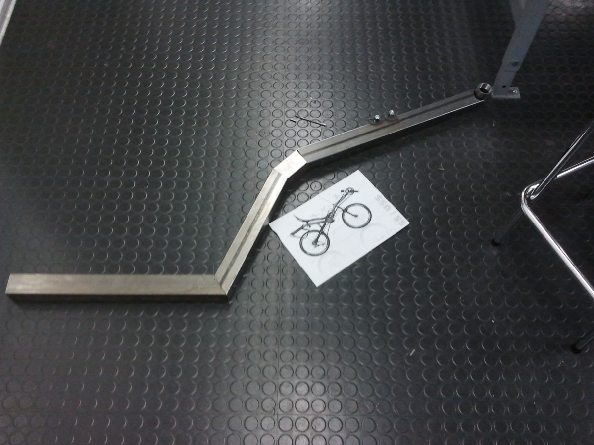

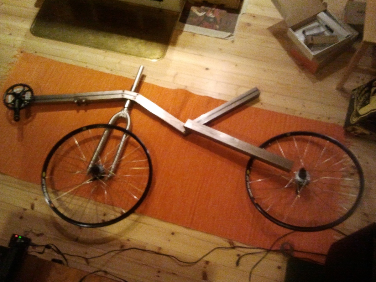

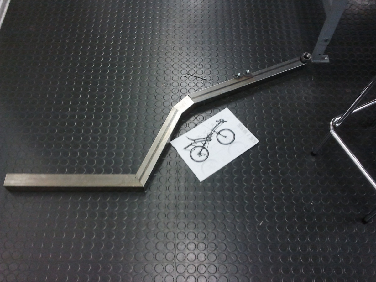

Runkoputket sommiteltuna paikoilleen lattialla. Vieressä kuva esikuvasta (Azub Ibex) josta mittailin kulmat ja sovelsin vähän. Minun pyörääni tulee puomi enempi vaakatasoon, jolloin penkin ja poljinten erotus jää pienemmäksi. Poljinten ei pitäisi tuolla kulmalla vieläkään osua etupyörään, ainakaan lyhyillä kammilla.
Emäputki tulee läpi tuosta lyhyimmästä pätkästä, laskeskelin kulmat niin että reiän voi porata kohtisuoraan, niin ei tartte sen kulmaa ihmetellä sen enempää. Toivottavasti tuollainen taitettu rakenne kestää tuossa kohdassa, jotain tukia voi tietty harkita hitsaavansa mutta mieluummin en laittais.

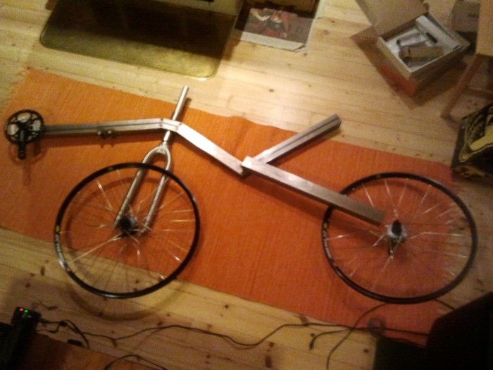

Edistystä taas. Heppailin rungon läjään ja sommittelin ohjaustangon taittomekanismia, sekä hitsasin lopulliset saumat puomin ja keskiömuhvin välille.
Runko muodossaan:
Filllarin lopullisen muodon sommittelua. Näyttää ehkä vähän etupainoiselta? suora vetopuolen ketjulinja näyttää mahdolliselta, mikä oli pyrkimyksenä, kun laittaa takahaarukan nivelen ihan rungon alimpaan kohtaan

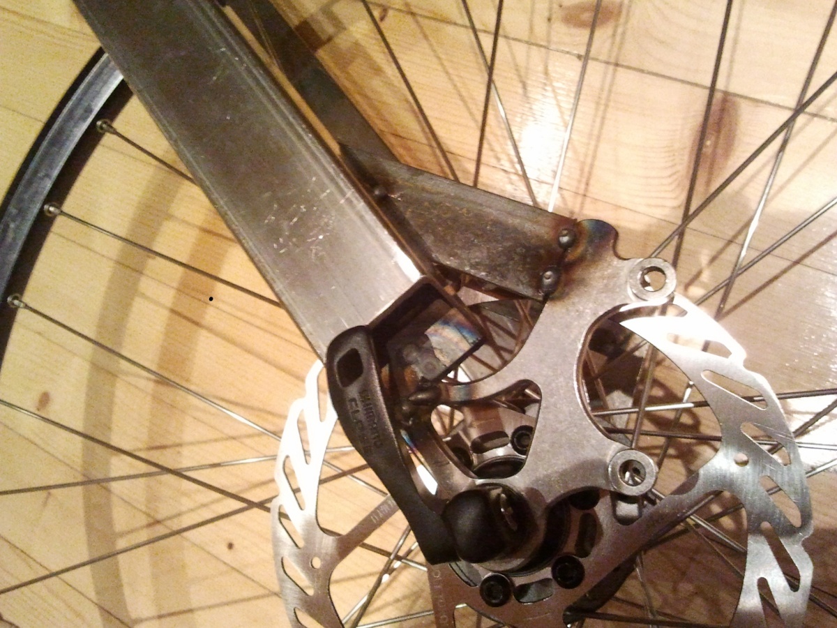

Tässä kuva levyjarrun puoleisesta takadropoutista. Se in hitsattu haarukkaputken kylkeen ja tein 3mm:n latasta tuollaisen lisätuen millä sain sen vietyä kiinni putkeen toisestakin kohdasta. Luulisi kestävän.

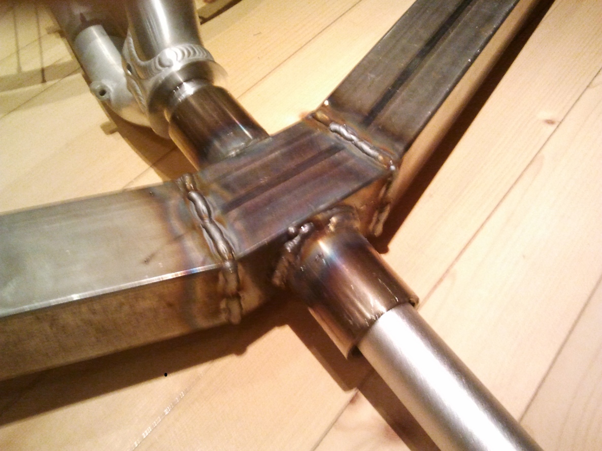

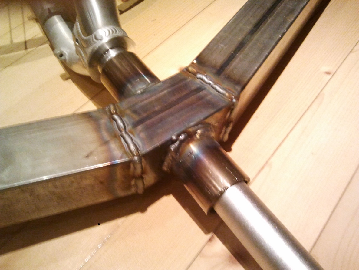

Rungon hitsisaumoja. Ei näillä kisoja voitettaisi mutta olen tehnyt rumempaakin. Aika hiominen näissä on, onneksi koululla on paineilmarälläkkä.

Mahe kirjoitti:
Ulkonäöstä viis, mutta näyttävät vähän "kylmiltä". Oletko kokeillut hitsata saumaa tuollaisiin 1,5mm levynpalasiin, näkisi toiseltakin puolelta että kappaleet sulavat läpiasti toisiinsa. Paljon kyllä näkee kun nuo saumat hioo perusaineen tasalle, jos tulee reikiä niin liitos ei ole kovin luja.
Viestit: 1252
Re: Mahen Midracertourermikälie
Kyllä mä hukkapalasilla mielestäni hain sellaiset asetukset että sauma näytti mun silmään ok:lta molemmin puolin. Pitää hioa noi tasoon niin sitten näkee tartteeko paikkailla.

Mahe kirjoitti:
Sitte ei mitään, näkee kyllä tosta putken väristä että on ne kuumana käyny.

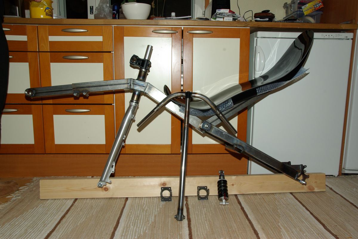

  1. Kuvassa kasattuna kaikki tähän saakka aikaan saatu.

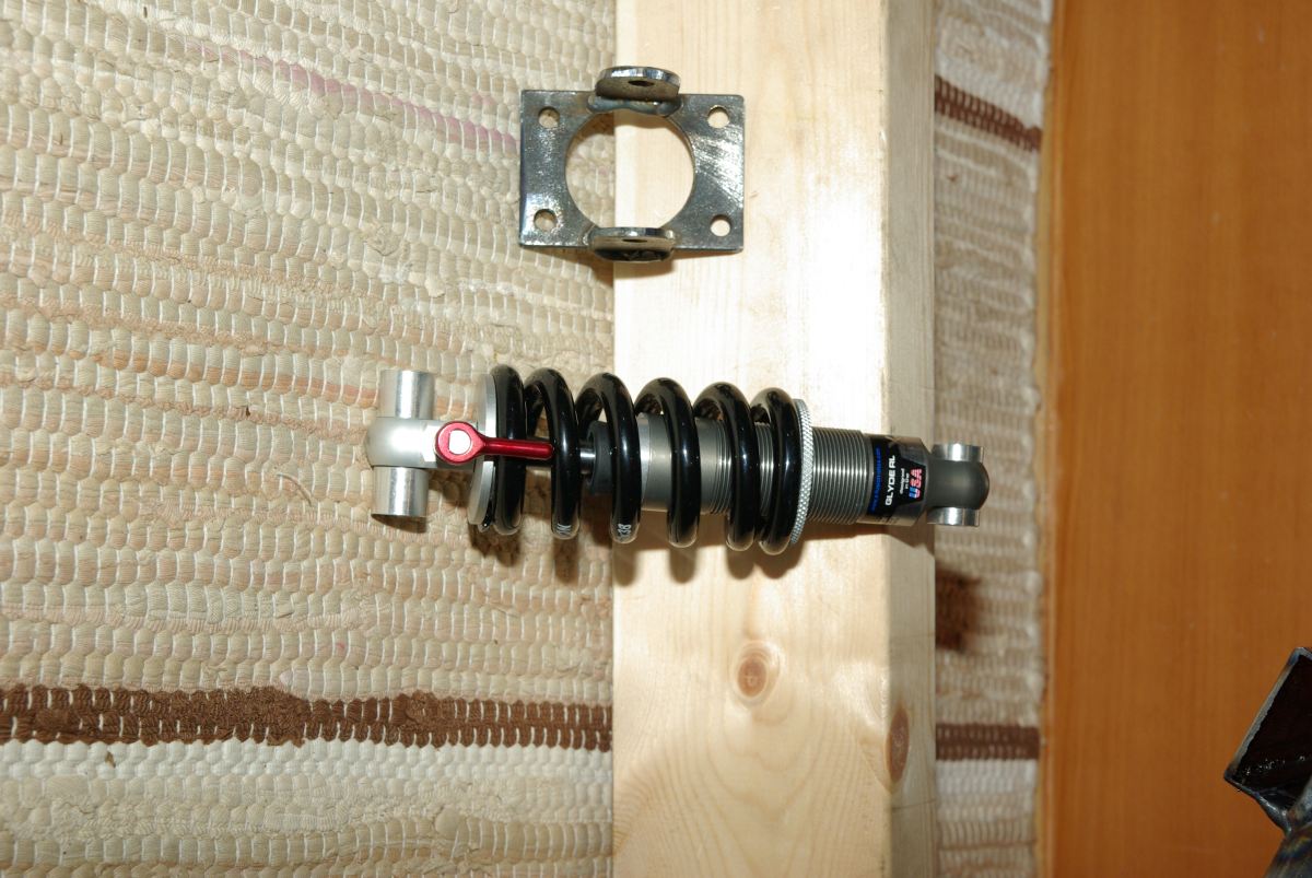

Takajouseksi hommasin huokean XFusion Glyde RL:n. Jousessa on paluuvaimennuksen säätö muttei muuta, riittänee, kun ei ole alamäkipyörästä kyse. Vieressä toinen penkin kiinnikkeistä.

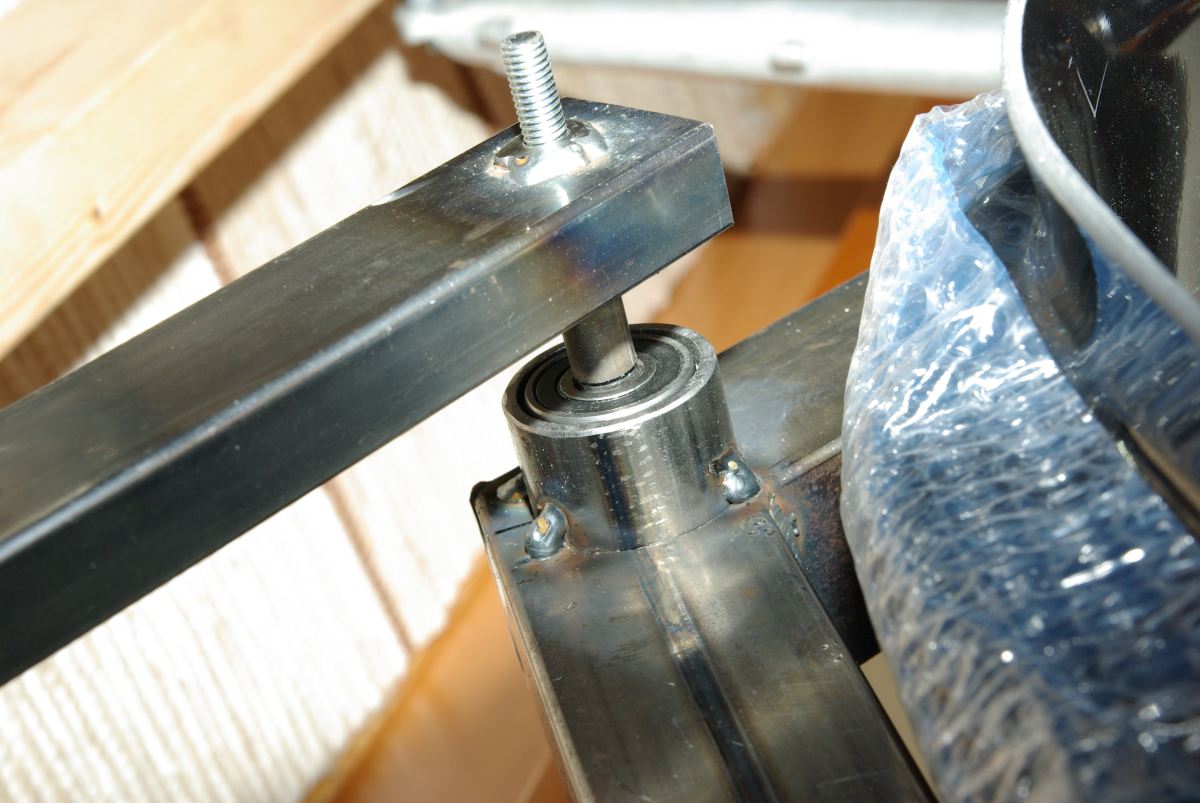

Takahaarukan laakeriviritystä.

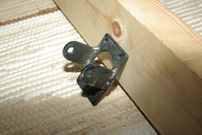

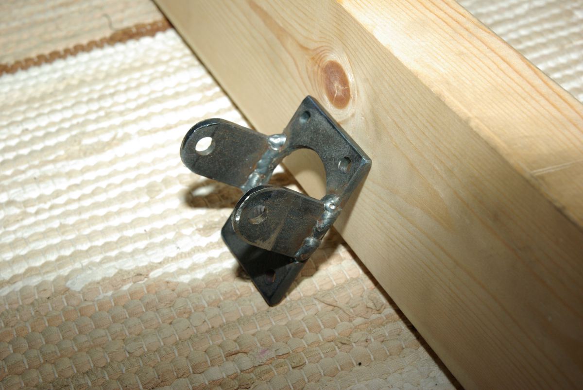

Lähikuva penkin kiinnikkeestä. Nojanallen Stern 4:sen (eikös se rei-itettyrunkoinen ollut nelonen) innoittamana kevensin vähän :)

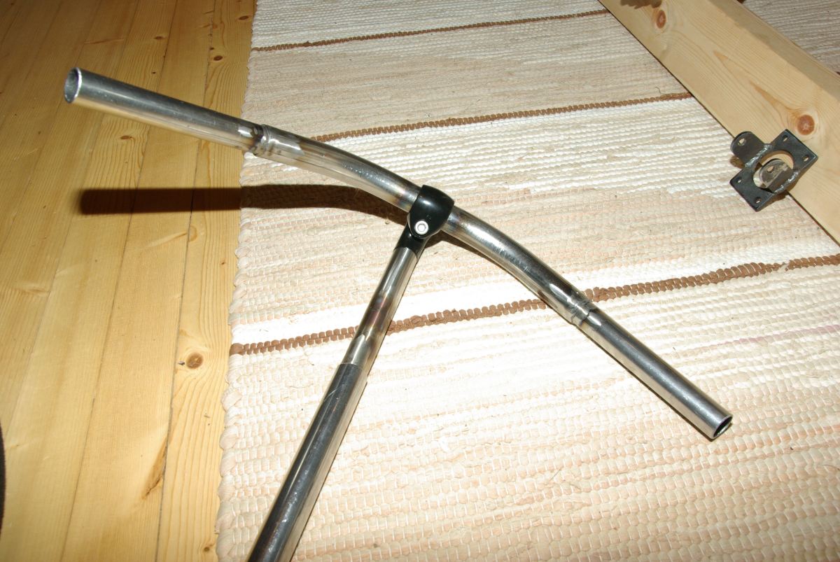

Ohjaustanko. Taivutin pari mutkaa tuumaisesta putkesta, hitsasin ne keskeltä yhteen ja työnsin päistä sisään pätkät 22mm:n putkea. Jotain hyötyä ollut American Chopperin katselustakin :)
Ottaen huomioonettä koko höskä on tehty ilman jigiä, se näyttäisi olevan silmämääräisesti katsoen ja myös mittaillen hämmästyttävän suora. Hyvä minä! :)

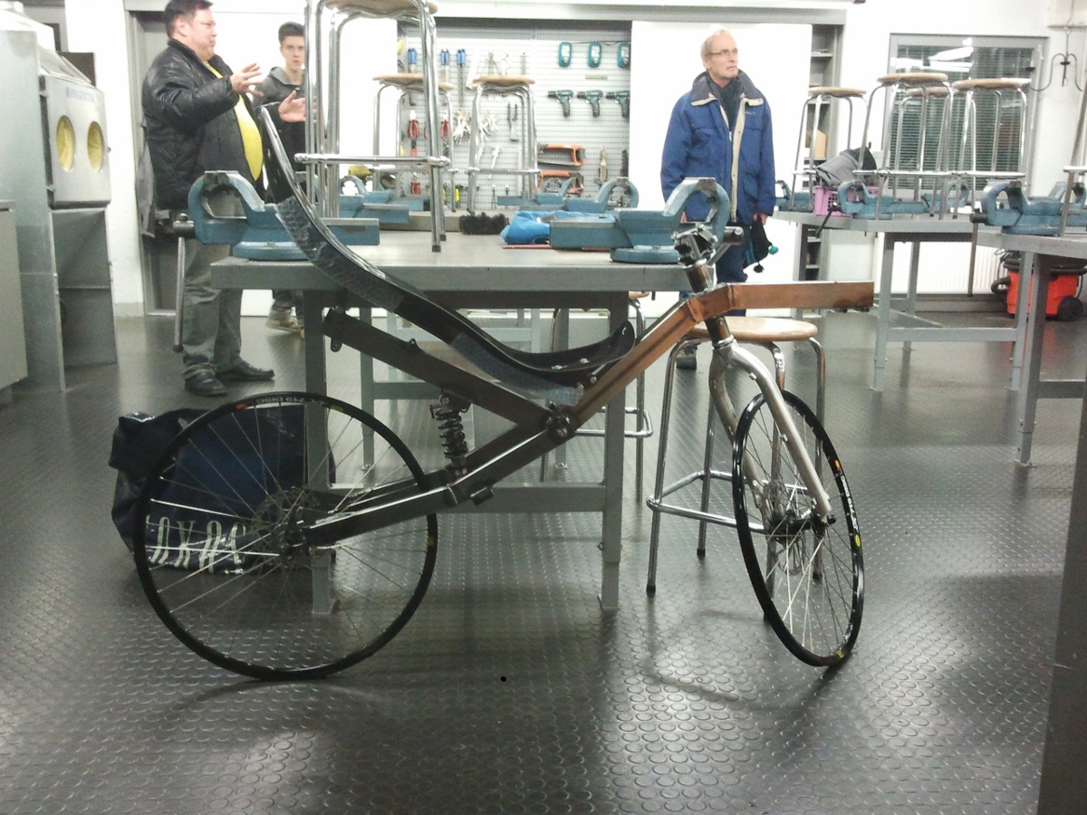

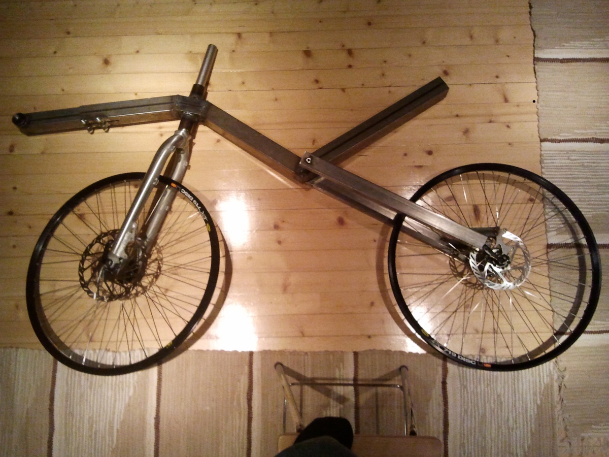

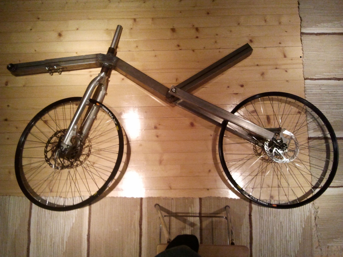

Projekti eli vuodenvaihteen yli hiljaiseloa, mutta nyt kansalaisopiston jatkuessa etenee taas. Kurssin jatkumista odotellessa kiristin ja rihtasin kiekot, joten kun viikolla pyörää pääsi kokeilemaan pyörilleen penkin kanssa.
Ärräpäät meinasi lennellä, kun kaikesta miettimisestä huolimatta pyörä oli liian korkea. Tämä oli kyllä pelättävissä jo ilman penkkiä ja kiekkoja tehdyn koekasauksen jälkeen, tuo etuhaarukka on älyttömän korkea 26-tuumaiseksi.
Viikon asiaa mietittyäni päätin taittaa takahaarukkaa jousen kiinnikkeiden takaa. Tällä sain penkin laskemaan vajaan 10 senttiä, ja kun penkin kiinnikkeetkin tuli tehtyä eilen, pääsin koeistumaan.
Runko on nyt varsin hyvä, jalat yltää kunnolla maahan penkillä röhnöttäessä. Ketjulinja ei valitettavasti kulje suoraan tälä taivutetullakaan haarukalla vaan rissa on laitettava. Jos jollain on joutilaana vetopuolelle sopiva (hampaallinen, miel. kaksi laakeria?) rissa niin voisin huolia.
Enää puuttuu siis ketjurissa, ohjaustangon lyhentäminen oikeaan mittaan ja etuvaihtajan sarvi sekä kaikenlaista pikkunippeliä (vaijeristoppeja, reiät ja kiinnikkeet lokareille yms.) mutta eiköhän tuolla pääse ottamaan ensipolkaisut jo muutaman viikon päästä.

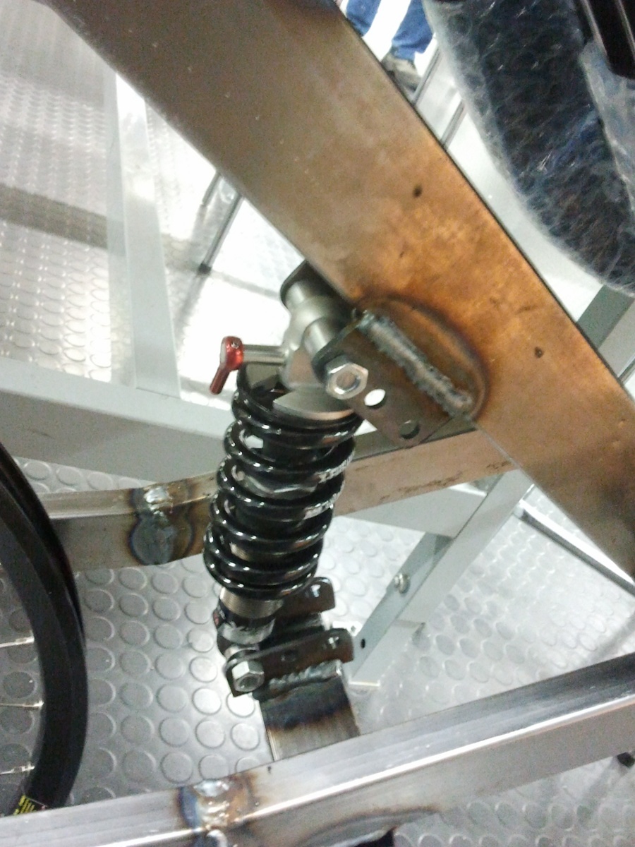

Tähän vielä yksityiskohtakuva jousituksesta:
Jos emäputken alapää ei tulisi niin alas - niin silloin olis muutama sentti matalampi toi etuhaarukan kohta. Nythän tämä on vähän myöhäinen ehdotus toki.
