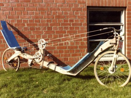

Kun tarkistin putkien määrää pisti silmään se pyörä jota muistelin aiemmin. Malliksi sulle:

Ei kokonaan näy kuvassa, perämiehen ketjun kulku mutt siinä on eri systeemi ku yleensä. Ketju ei mene ristiin.
