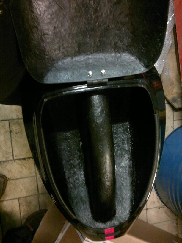

Takapoksin mittailin kun lupasin: aukon mitat on 23 x 33 cm ja poksi syvimmästä kohdasta on 21 cm syvä. Käytännössä poksi on kaksiosainen eli renkaan molemmin puolin on "laarit", laari on leveimmilläänkin vain 13 cm eli mitään isoa tavaraa ei saa kyytiin mutta työkalut ja vaihtovaatteet kulkee. Poksi toimii myös hyvänä lokasuojana.
Takajousituksen kiinnitys oli aika hyvä, sama pultti toimii penkin yläpään kiinnityspulttina.

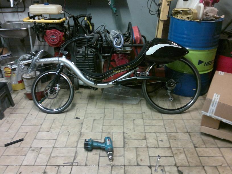

Laitetaan vielä sivukuva kun tuli kännykällä räpsittyä.
Eli kokeilun perusteella hyvä peli ja jos ulkonäkö miellyttää kuskia niin ei sekään paha asia ole :mrgreen:

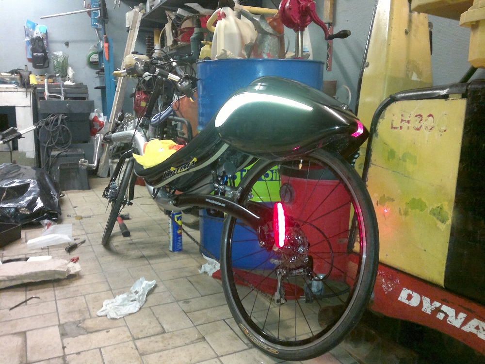

Takavalo on todella kirkas, ehkäpä sokeatkin sen huomaa :) muuta järkevää paikkaa en keksinyt:
Viiriä tuskin tulee kun mitään järkevää kiinnityspaikkaa ei ole.
Kokonaispaino on n. 15,7 kg ilman poksin tavaroita ja ajopaino tavaroineen on 16,6 kg, kyllä sitä painoa kertyy kun kaikki pikkuhimmelit laittaa kiinni...
