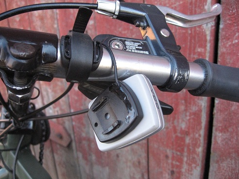

Eilen lenkille läeteissä VDO C4:jää paikoilleen napsauttaessa ei mittari napsahtanutkaan paikoilleen vaan mittarin jalka napsahti poikki. Tätä jo vähän epäilinkin kun mittarin sain käsiini hypisteltäväksi kun tuntui että mittarin paikoilleen lukittuminen tarvitsi aika paljon voimaa.
