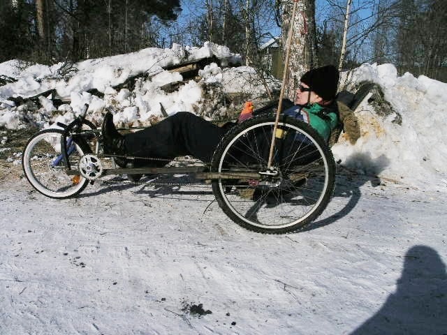

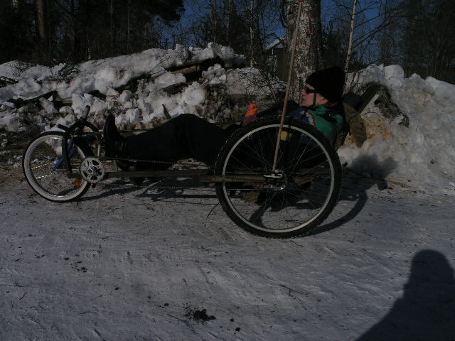

Tämäkään pyörä ei oo aikomuksista huolimatta edistynyt mihinkään. Tänään testautin vaimolla omaa kolmipyörää 559 takakiekoilla
Ei tuosta oikeen selvää tullut ett paraniko yhtään kun kaikki tuntu olevan pielessä: huonot jarrut, huono soittokello, huono penkki, huonot polkimet, ym... :cry: Suunnittele tässä sitt pyörää, mukaan kuitenkin hinkuais vaikk polvet on romuna.
Polkimet pitäs kuulemma olla semmoset kantapäillä polettavat ett ei kävis niin pahasti polviin - sähköapu pitäs kumminkin laittaa.
Vai pitäskö tästä tehä soudettava tai muuten käsin veivattava niin säästys polvet ?

Jotain vikaa sun kamerassa on. Vaalenna noita vähän. Huom. Tämäkin kuva on korjattu kännykällä. Kännyyn saa photoshopin ilimatteeksi.
Viestit: 17968
Re: Kauppakassi kolmella pyörällä
Tuskin siinä kamerassa vikaa on, taitaa olla kameran takana :oops: Tässä tietsikassakaan ei taida olla mitään kuvankäsittely ohelmaa ja vaikka olis en tiedä osaisinko käyttää. Tuossa edesmenneessä EEEPC:ssä oli mutt en niitä vaalennuksia saanu koskaan siirtymään fooorumille asti :oops:
Pitää vissiin jatkossa laittaa kuvat Pastorin kautta :wink:

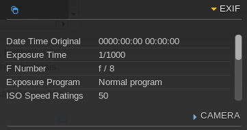

Olit ottanut tuon kuvan normaalisäädöillä. Kun takana on kirkkaanvalkoista lunta, pitää aukkoa suurentaa pykälällä tai kahdella, tai ehkä paremminkin tässä tapauksessa pidentää valotusaikaa. Minäkin olin juuri korjaamassa tuon kuvan valotusta, kun Petrin kuvan valotus- (EXIF) tietoja katsellessani huomasin, että kuvahan on jo muuttunut. :shock: Pastori oli korjannut valotuksen täsmälleen samanlaiseksi kuin minulla oli tulossa. Hämmentävä tilanne. Olit siis ottanut kuvan 1/1000 valotusajalla ja aukolla 8. Filmiasetuksesi oli vain ISO 50, joka saattaa olla se syy näihin pimeisiin kuviin.
Pastori varmaan kertoo, oliko nuo arvot oikeat, tai siis, mitkä niiden olisi pitänyt olla. Valotusaika oli lähes paikoillaan seisovan kohteen takia ehkä liiankin nopea, joten tuo olisi varmaan ollut parempi korjata pidentämällä valotusaikaa. Kameraksi tuo EXIF-tieto näyttää Olympus C8080WZ. Pastori, tai ainakin herra Google, varmaan tietää, millaisia ohjelmia siellä on tarjolla. Joku valotusohjelmavika tuon täytyy olla, kun aina tulee niin tummia kuvia.
Oletkos Petri tulossa kevättapaamiseen. Voisimme katsoa sitä valotusasiaa, siellä.

Joo, mie en oo jaksanu perehtyy tähän digikameraan - automaatilla oon räpsiny. Aikoinan -60-70 luvuilla tuli kuvausta harrastettua ja nekin taidot on unohtunu niille vuosikymmenille.
Pitäs lukee käyttöohjeet :oops:
En oo ilmottautunu kevät riehaan mutta eihän sitä tiedä jos tulee lähdettyä :D mieli kumminkin tekis :mrgreen:
