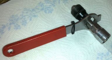

Kovamuovinen pakkaus estää hypistelyn ja kokeilun, valmistaja siis yrittää salata heikon laadun. En toki tarkoita esim. hylsysarjojen kohdalla käytettyjä muovisalkkuja:
Vaan niitä roskiin heitettäväksi tarkoitettuja läpinäkyvästä muovista tehtyjä myyntipakkauksia.
Toinen huonon laadun merkki on kiiltävä kromi pinta. yleensä laadukkaat työkalut ovat mattapinnalla, tosin minulla on yksi "ikuinen takuu" hylsysarja joka on se poikkeus joka vahvistaa säännön. Eli kiiltävät työkalut saa jäädä hyllyyn jos niille ei luvata poikkeuksellisen hyvää takuuta.
Liitteenä kuva mun Bilteman kampityökalusta, on siitä ensimmäisenä myyntiin tulleesta erästä ja näyttää erilaiselta kuin omasi

Edellinen kuva ulosvetäjästä oli utuinen, tässä terävämpi. Saman firman sama tuote(?), tosin sinulla on sana "Biltema" parissa paikkaa. Vai olisiko sinun versiossasi himeää pintaa, minulla on kiiltävää. Kierteet näkyvät nyt hieman ja kohtalaisen hyvät ovat.
Bilteman kammen ulosvetäjästä terävämpi kuva

Tuossa näkee kyllä heti eron. Mattapintaa löytyy ensimmäisen erän työkalusta, mutta optimistinx:llä se on korvattu kormisella pinnalla. Lisäksi kahvanmuovi on erilainen noiden välillä ja taas Jukan tuo työkalissa näyttää laadukkaammalta.
Ihan eri työkalut ovat vaikka samalla tuotenumerolla myydään. Sinulla näyttää olevan kauttaaltaa kiiltävempää metallia ja kahvakin erilainen. Eikä ole ainoa tuote jolle on käynyt samoin :(
