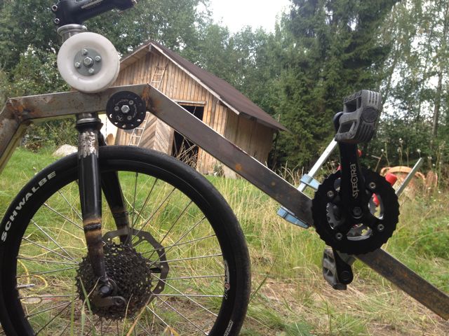

Rissoja koittanut mallailla. Meneekös tuossa nyt jokin pahasti pieleen? Vetopuoli on siinä ja siinä, että osuu haarukkaan. Voipi olla, että joudun tekemään isomman rissan... Terracycle paluupuolelle on ehkä liian tyyris, mutta sattu olemaan tuo jemmassa...
-Janne-
Re: Eemeli1
eemeli kirjoitti:
Ei se liian lähellä ole. Tuo, että taittopyörä on vähän ylempänä emäputkessa helpottaa tilannetta ja ketju väistää, kun käännetään oikealle. pienikin välys riittää hyvin. Jos kuitenkin hälppii kiinni, voit teipata vulkanointiteippiä haarukan suojaksi tai tosiaan sorvata suuremman taittopyörän. Yleisesti ottaen taittopyöriin pätee, mitä suurempi, sen parempi. :)

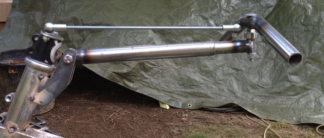

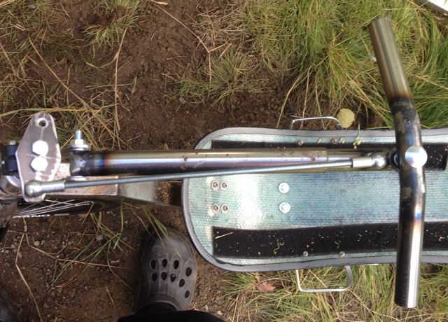

Ohjausta virittelin...
-Janne-
Re: Eemeli1
eemeli kirjoitti:
Ei kai se noin voi toimia? Keulahan kääntyy vasemmalle sama kumpaan suuntaan käännät tankoa.
Lisäksi nuo nivelet estävät tangon ylös nostamisen. Vai jääkö nyt kännykän ruudulla jotakin huomaamatta?
eemeli
Viestit: 1122
Liittynyt: 03 Elo 2007, 22:36
Paikkakunta: Hämeenlinna
Re: Eemeli1
Viesti Kirjoittaja eemeli »
Välitanko ei ole paikoillaan. Tangon ajettelin laittaa molemminpuolin. Tyyliin Pw... Tosiaan ylös sitä ei saa nostettua muuten kuin purkamalla, mutta korkeutta voi säätää jonnin verran. Ajattelin kokeilla kyllä ensin niin, että tuo virtuaaliohjaus olisi irrallaan ja tuo tanko olisi ikäänkuin telineenä.

Re: Eemeli1
Mutt jos siulla on kiintee tukipiste niin ett tarvii ku tuon yhen tangon, luulisin.

Mä olen ymmärtänyt, että tulee helposti välyksiä yhdellä tangolla. Kahdella ne saisi kiristettyä pois...
-Janne-
Re: Eemeli1
Jos käyttää tukipistettä , niin voi nuo tangot olla vaikka taipusaa nailon- , hiilikuitutankoo. Ne pitää vain kiristää kuin "pinnat". Niin olen sitä suunitellut tehdä STERN2:n . :idea:

Re: Eemeli1
eemeli kirjoitti:
Kun käytät parempia uniball tyyppistä niveltä niin tuota ongelmaa ei tule yhdelläkään tangolla..
Re: Eemeli1
eemeli kirjoitti:
Oikein olet ymmärtänyt. Pitää vaan olla tarkka nivelpisteiden ja kiristyksien kans ettei joillakin kääntö/säätökulmilla vedä liian tiukalle.
Re: Eemeli1
Mustasudenkorento kirjoitti:
eemeli kirjoitti:
Kunnon uniball-nivelillä ja yhdellä tangolla on tehty suurin osa etäohjaus mekanismeista. Kuten AA:n NoCom-tekeleet ja muidenkin...
Re: Eemeli1
Minäkin suosittelen yksipuoleista tässä tapauksessa. Yksipuoleisessa tangon voi kääntää ylös, kaksipuoleisessa se ei onnistu. Välykset saa pois laittamalla jousen välitangon rinnalle vetämään välykset laitaan. Tavallinen kumiköysi riittää hyvin.
