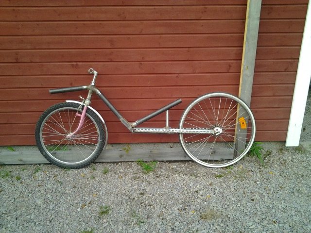

Tässä pyörä takahaarukka laakeroituna. :D Seuraavaksi ajattelin rakentaa penkin ja tuet, määrittääkseni poljin keskiön paikan. :idea:

Eikö tuo ole hirveän veltto? Eli kun heiluttelet tangon kannattimesta pyörää sivuttain niin perä heiluu eri tahtiin kuin keula? Tai jos otat runkoputken päästä kiinni niin takarengasta saa käänneltyä toisella kädellä puolelta toiselle sentti kaupalla?
Tangon kannattimesta heilutellessa ei kyllä heilu sivulle. Takapyörästä heilutellessa ei myöskää, mutta kun otan rungon takapäästä kiinni ja takarenkaasta ja vääntää sivulle huomaan, että hiemman taipuu. :?: :cry:

Hitsaa ainakin poljinpuomin alle ja emäputken eteen tukiputki, niin ettei polkimet myötää 2cm puolelta toiselle niinkuin Syväri1:ssä. :)
Ei se takahaarukan velttous niin paljon haitannut, mutta hyötysuhdetta varmaan söi vähän.

En usko että runkoputki taipuu mihinkään, on sen verran paksuseinämäistä, että ei taivu kuin leikkaamalla. :D

oki kirjoitti:
Mulla oli samanpaksuista suunnilleen ja kyllä se taipui kun pisti enemmän watteja peliin. Toimii kyllä, kunnes tajuaa paljonko pääsisi nopeampaa jäykemmällä värkillä.

Syväri kirjoitti:
oki kirjoitti:
Siis oliko sinullakin vesijohtoputkea 3mm seinämällä :?:

Halkaisija näyttäs samalta (paljonko?), sehän siinä eniten vaikuttaa tai näin on täällä väitetty. Mulla oli 35x2 putkea. no, voin olla väärässäkin mutta älä tee samoja virheitä kuin minä :D
Re: TW-Bents
Tuo Jukan tarkoittama taipuma johtuu pitkän takahaarukan vaantöä vastaan löysästä rakenteesta.
Takahaarukan etuosa siltä osin, kuin haarukassa ei tarvita haaraa, kannattaa olla yhtä putkea. Saat nykyisestä putken hitsaamalla siihen kannen ja pohjan, mutta kevyemmän saat katkaisemalla ja vaihtamalla takahaarukan etuosan vaikkapa suorakaideputkeksi.
Tuo on varmaan hyvä pointti. :idea:
Istuin täytyy laittaa ensin, että saan tietoon ketjuohjarin paikan, joka taas määrää ketjun reitin takarenkaalle.
Takaharukkaa on sitten helpompi muuttaa tai vaihtaa kokonaan. :D

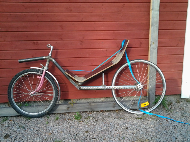

oki
Viestit: 313
Liittynyt: 20 Elo 2012, 12:18
Paikkakunta: Liminka
Re: TW-Bents
Viesti Kirjoittaja oki »
Noin tuli istuin tehtyä, on se niin puusepän tekemän näköinen ,että varmaan on peukalo keskellä kämmentä :D
2012-09-18 17.12.19.jpg (164 KiB) Katsottu 3595 kertaa
Sellaista ei olekaan mitä ihminen ei pystyisi rakentamaan
Re: TW-Bents
Voipi olla penkin yläosa hutakka. Harkitse takatukea about vihreän viivan tyyppisesti.
Re: TW-Bents
Aika vaikea jos on tulossa jousitus kuten aloitusviestin mukaisessa esikuvassa:
oki kirjoitti:
Moi
Aloittelen seuravan nojayörän rakentamista. Tästä olisi tarkoitus tulla itselle se kunnollinen nojis. :D
Tässä kuva pyörästä, jota aion pitää mallina.
Laittakaa neuvoja rakentamiseen. :?:
Re: TW-Bents
