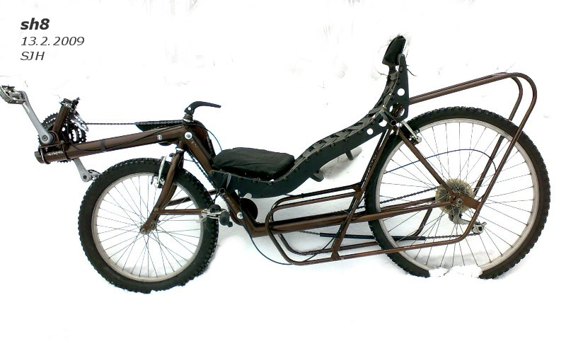

Re: Nojapyörän valinta - taas kerran
Älä ota sitä kohtaa vakavasti , että taluttaminen vaikeampaa. Ei muusta laisinkaan, jos kaikki säädöt kohrallaan . Senkun työntää istuimesta . Kyllä se ohjaus keskittää itseään. :wink:
Et ole tainnut koskaan kovin pitkästi työntää? Esim. puhjenneen kumin tai lumipöperön vuoksi? Tai työntää ahtaassa paikassa jossa pitää ohjata?
Kun varustaa pyörän ohjausakseliin kiinnitettävällä kädensijalla alaohjatun nojakin taluttaminen helpottuu:
